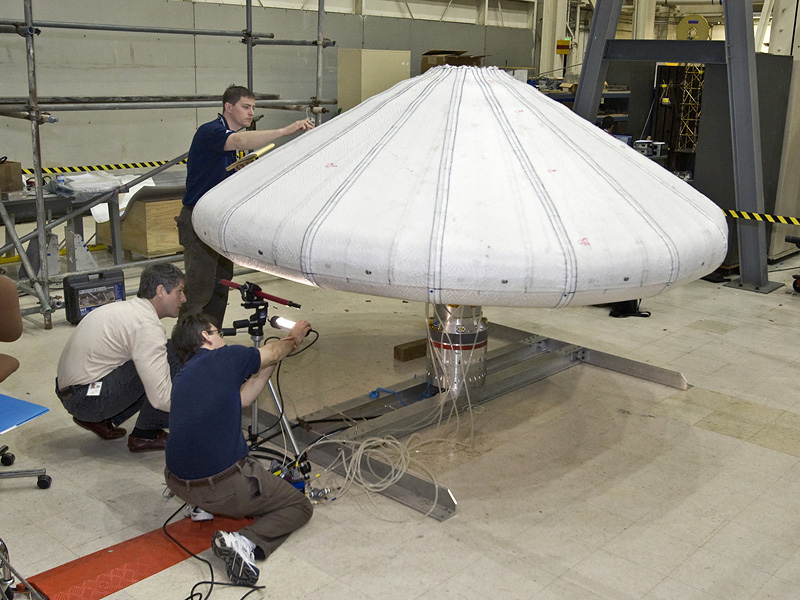

Die ESA und die NASA haben Tests durchgeführt, indem ein aufblasbarer "Bremsschild" das
Fluggerät abbremste.
Das ESA-Gerät, das sogenannte IRDT flog einmal erfolgreich und einmal, naja, semi-erfolgreich
(eine Stufe der Trägerrakete versagte und das Ding hängt jetzt irgendwo in Sibirien im Baum)
Das NASA-Gerät hatte auf einer Black Brant im August letzten Jahres von Wallops Island aus
einen erfolgreichen Flug, bei dem es im aufgeblasenen Zustand einen Wiedereintritt in
die Atmosphäre überstand.

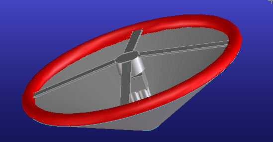

Ich hab mir das folgendermaßen überlegt: Ein aufblasbarer Ring (auf dem unteren Bild in
rot) hält ein konisch geschnittenes Segeltuch offen. In der Mitte befindet sich der
Zentralkörper mit Drucklufttanks, Ventilen, Steuerung und Kamera. Der Zentralkörper wird
mit einer Art Speichen in der Mitte gehalten.
Beim Start ist alles zusammengefaltet. Nach dem Abwurf bläst sich der Ring auf und die
ganze Sache segelt wie ein Federball zu Boden. Nach der Landung soll eine Kamera ein
Bild von der Landestelle machen. Soweit die Theorie.

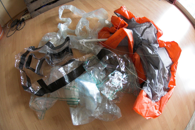

Ich habe viele unterschiedliche Materialien getestet. Dabei waren Baufolie, Gummifolie,
Weich-PVC-Folie und Rettungsdecke. Als Fügeverfahren hab ich Kleben mit Klebestreifen,
mit Flüssigkleber und Schweissen ausprobiert.
Als beste Lösung hat sich dabei das Weich-PVC in Verbindung mit UHU-Weich-PVC
herausgestellt. Bis ich allerdings die Blase und das Spinnaker so einigermaßen zufriedenstellend
zusammengeklebt und -genäht hatte waren schon 4-5 Wochen vergangen.
Babei war ich das eine oder andere mal drauf und dran den ganzen Kram an die Wand zu
klatschen.
Der "Müllberg" an gescheiterten Versuchen spricht Bände:

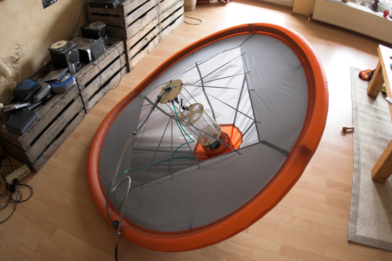

Naja, das Ergebnis, was dann herauskam, ist so einigermaßen zufriedenstellend.

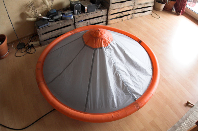

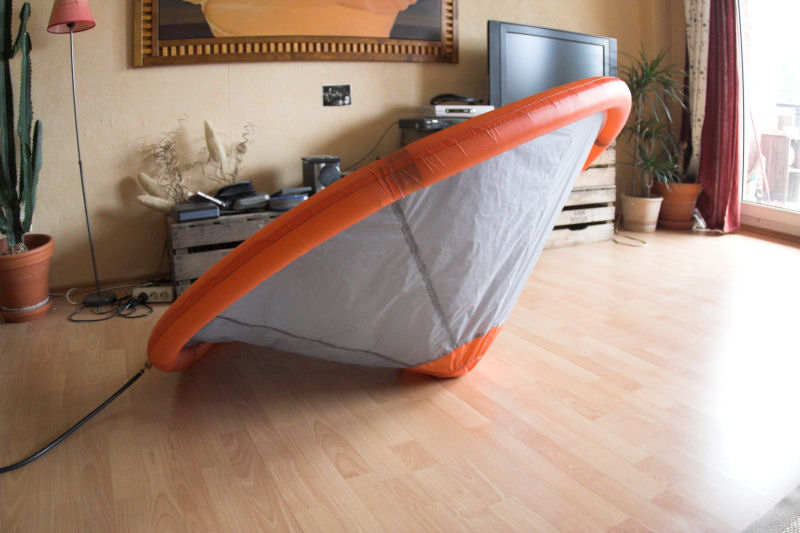

Hier der Bremsschild mal auf den Kopf gestellt:
...von der Seite:
...von oben:

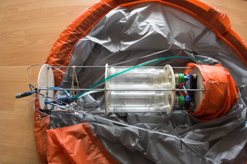

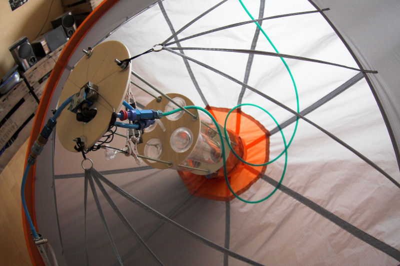

Hier kann man in den Konus hineinschauen. In der Mitte befindet sich der Zentralkörper:
Der Zentralkörper im Detail. Man sieht die Drucktanks (4 mal 0,5er Flaschen). Drei der Flaschen
beinhalten die Luft zum Aufblasen des Bremsschilds. Die vierte Flasche hat Pressluft für einen
Mechanismus, der später einmal den Zentralkörper nach der Landung aufrichten soll.
Rechts neben den Flaschen befindet sich der Raum, in dem später die Ventile Platz finden.
Links neben den Flaschen befindet sich der Raum für eine Steuerplatine und eine Kamera.

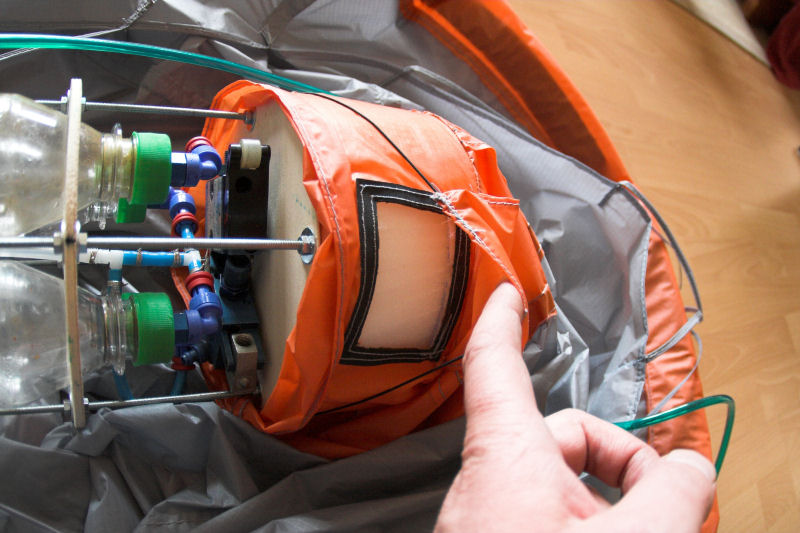

Der Zentralkörper ist am unteren Ende mit dem Bremsschild verbunden. An dieser Stelle
befindet sich ein Stoßdämpfer. Der Stoßdämpfer ist eine Kammer aus Spinnaker, die mit
Schaumstoff gefüllt ist. An den Wänden der Kammer sind Öffnungen, die durch ein Stück
Spinnaker so verschlossen sind, dass nur Luft aus der Kammer herausströmen kann aber nicht
hinein. Durch dieses Rückschlagventil soll der Stoßdämpfer plastische Eigenschaften bekommen.
Zusammengepackt hat die ganze Sache die Maße 18 cm (Durchmesser) und ca. 55 cm Länge.

Der Bremsschirm hat ca. 150 cm Durchmesser und eine Höhe con ca. 60 cm.
Das Gewicht dürfte im Moment zwischen 1 un 1,5 kg liegen.
Wenn alles so läuft wie ich mir das vorstelle, soll da die MA-VIN-Steuerung rein. Den Platz
dafür hab ich schon vorher einkalkuliert.
Der Bremsschirm etfaltet sich in ca. 15 Sekunden auf volle Größe. Allerdings möchte ich das
Ventil austauschen gegen eines mit größerem Strömungsquerschnitt. Vielleich kann ich so
die Zeit auf unter 10 Sekunden drücken.
