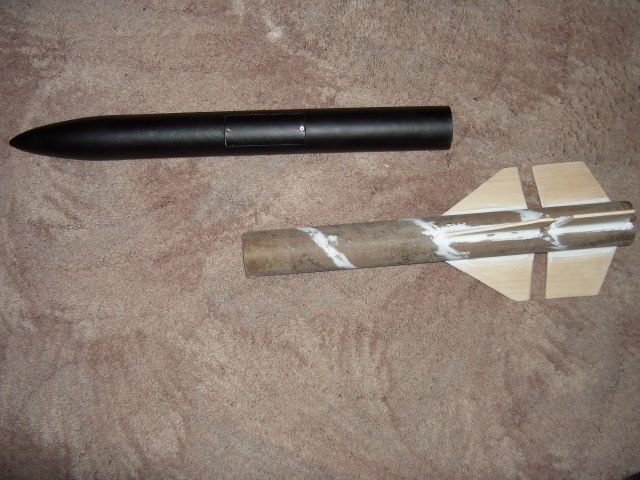

Ich baue gerade an der Thor 3 , und hab mal eine Frage an euch.
Ich wollte die Bergung eigentlich über einen Druckkolben vornehmen, aber jetzt möchte ich doch einmal die SALT Variante ausprobieren.
Nun hab ich aber das Rohr schon so geschnitten als wenn ich mit Druckkolben arbeiten will, und weiss jetzt nicht wie ich das mit der Bergung über den SALT machen soll.
Es gibt ja schon viele Beiträge im Forum über dieses Thema, aber da müßte das Rohr an einer anderen stelle gesägt sein.
Möchte sie gern bis zum RJD reload fertig bekommen. Könnt ihr mir da weiterhelfen ???

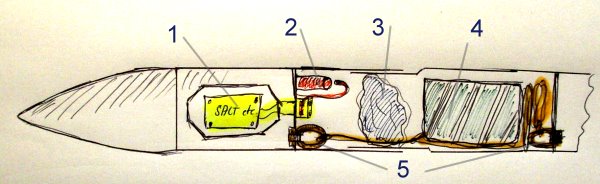

Beitrag 103494 [Alter Beitrag22. August 2006 um 10:46]
Hi Gressi,
Bilder kann ich derzeit nicht machen, weil meine Raketen noch bei Christian sind, aber eine Skizze hilft sicherlich weiter.
Nr.1 soll den Salt oder irgendeine Elektronik darstellen.
Die Klemme des Elektrozünders ist so eingebaut, dass man seitlich die Kabel einsteckt und im Bild von rechts mit dem Schraubendreher die Klemmen anziehen kann. Wichtig ist, dass die Kabeldurchführung zur Klemme von der Elektronik absolut dicht ist. Du glaubst nicht wo überall der aggressive Pulverdampf reinkriecht... Als Klemme nehme ich Schraubklemmen zum einlöten.
Die Klemme selber ist nach dem Flug am besten mit Kontaktspray wieder zu reinigen.
Nr.2 ist ein irgendwie geartetes Röhrchen um die Auswurfladung aufzunehmen. Das kann Pappe ein Kunststoff oder (wie ich es verwende) ein Aluröhrchen. Hier wird dann etwas SP oder Blitzwatte eingefüllt. Der Zünder dazugeschoben und etwas Tape verschliesst das Röhrchen. Bei Alu solltest Du darauf achten, den Zünder an den Anschlüssen zu isolieren...
Nr.3 zeigt die Schutzwatte.
Ich nehme hier meist preisgünstige Steinwolle, die absorbiert die Hitze sehr gut und kostet fast nix.
Nr.4 ist der Fallschirm, welcher unten links das Ende der Leinen hat. Dort ist auch das Shockband befestigt.
Nr. 5 zeigt die Leine, bzw. Schockband, welches die beiden Raketenteile verbindet.
Die Ösenschrauben sind in stabile Bodenplatten eingelassen, verschraubt (wie auch immer).
Der linke Teil der Leine ist der Kurze (z.B. 50 cm) der rechte Teil unter dem Schirm die lange Leine (2-3m).
Wenn man die Leine lang genug macht, kann man auf jegliches Gummileinenteil verzichten.
Ich persönlich nehme für die Leinenbefestigung von der Öse zur Leine zuerst ein biegsames, plastikumanteltes Stahlseil mit 2-3 mm auf jeder Seite und befestige daran dann das Schockband.
Das hat den Vorteil, dass man problemlos die Leine auch austauschen kann.
Verzichten solltest Du auf Karabinerhaken die nur geklipst sind. Nimm solche die sich verschrauben lassen.
Auch Schlüsselringe am Fallschirm als Halter sind tabu, da sie sich leicht aufziehen.
achja, der Kuppler:
Nun, ich habe beide Varianten mit Erfolg getestet. Ob nun die Spitze nach innen geht, oder umgekehrt, das musst Du selber entscheiden.
Alle benötigten Teile findest Du meist im Baumarkt.
Ich hoffe dass nun alle Klarheiten beseitigt sind ? stick out tongue
