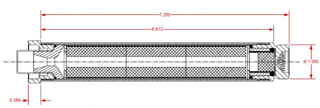

So, jetzt mal gleich zu Beginn eine Frage meinserseits:
Wie lang ist denn das Casing für ein G75J ? Sind das 180mm ?

Hi Sven,
die Angaben bei den Aerotech-Motoren beziehen sich auf den max. Impuls im Casing, d.h. 29/180
entspricht 29mm Durchmesser und maximaler Impuls von 180Ns.
zufällig ist das Gehäuse auch noch ca. 180mm lang, siehe Aerotech-Seite
http://www.aerotech-rocketry.com/customersite/resource_library/AT_rms_ext_dim_dwgs.html
hier der 29/180er (Maße in Zoll * 25,4 = mm)
Gruß Uli

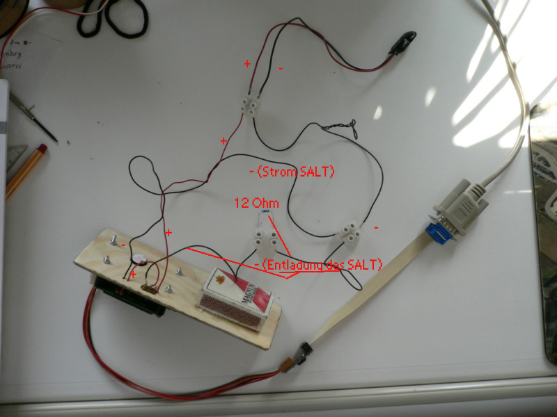

heute wollte ich meinen SALT mal testen, und hab die Verkabelung so weit mal provisorisch eingerichtet, bevor ich alles verbaue.
Und prompt geht es nicht. Strom ein....NIX passiert.
Da ich bestimmt einen Fehler habe (wie immer, stimmt`s Pierre wink ) habe ich euch das ganze mal abfotografiert und beschriftet.
Der Schalter ist in OFF-Stellung, COM-Verbindung steht. Leg ich jetzt den Schalter auf ON, passiert nichts. Durchführen möchte ich die Zünderprüfung, Kapitel 3.1 im Handbuch. Durchgang ist an allen Lüsterstellen und Verkabelungen, der Strom müsste also am SALT ankommen...
Danke schon mal für eure Hilfe.

Beitrag 104683 [Alter Beitrag13. September 2006 um 14:29]
die Batterie fehltfg
Mal ganz im ernst, du hast den Strom gemessen da wo der Salt den strom bekommen soll? Ist die Polung richtig?
wie sieht es aus mit der Lüsterklemme wo du "-" aufteilst. Das geht ja direkt zum Salt und dann über den Widerstand zum Schalter. Hast du da Durchgang?
Ist die Batterie voll genug? Schon mal unter Last gemessen?

Ich hab den Fehler gefunden. Wie immer, sind das Fehler, die aus Tollpatschigkeit passieren, und nicht, weil ich es nicht verstanden habewink
Hab einfach vergessen die Isolierung an den Kabelenden, die am SALT installiert sind, zu entfernen fg
Nun funktioniert der SALT, und hab auch schon die autom. Zündertests durchgeführt. Passt einwandfrei smile
