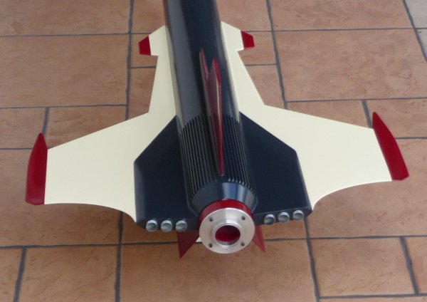

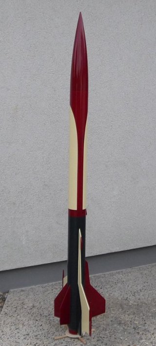

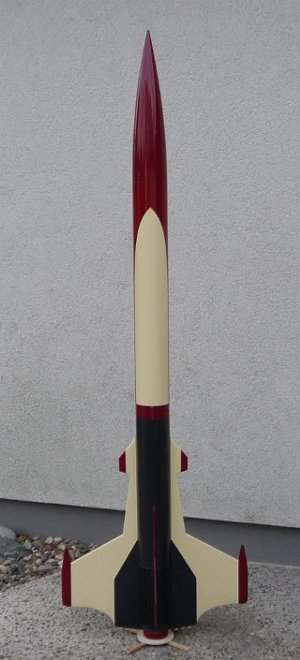

Hallo Habe meine SF-Rock " Gladiator " , bis auf ein paar Kleinigkeiten fertig gebaut und lackiert.

Hallo Wolfgang, die sieht ja super aus  Die Lackierung hast du wieder ( wie immer) super hin bekommen. Viele werden sich fragen: Wo ist der Baubericht !!!! Schreib doch paar Eckdaten der Rakete .... Bergung, Motorisieren usw. Gruß Paul

Hi Wolfgang, mehr noch als ein Baubericht würde mich ein "Lackierbericht" interessieren. Ich habe keine Rakete ohne Tropfnasen... Grüße! Hagen

Hallo Hagen
Da ist gar nichts Besonderes dabei.
Rakete 2 mal mit Spritzspachtel grundiert und geschliffen. Anschließend mit Airbrush lackiert. Je nach Deckkraft der Farbe 3 bis 4 Schichten nach einander auftragen. Farbe ist von OBI; Classic Kunstharzlack, einfach mit Waschbenzin verdünnt, lässt sich dann gut spritzen und zieht schnell an. Dann die Farbe gut durchhärten lassen, ( ich lass mir da eine Woche Zeit) dann abkleben und den zweiten Farbton lackieren, usw. Vor dem lackieren des zweiten Farbtons reibe ich die Fläche noch leicht mit in Waschbenzin getränkten Küchenrollenpapier ab. Früher habe ich immer mit der Sprühdose lackiert, aber da geht eine Menge Farbe in die Luft und damit auch in die Nase, " grins". Mit so einer kleinen Dose Lack ( 4,95 Euro) lackiere ich doppelt so viel, wie mit einer großen Sprühdose.

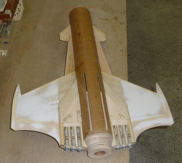

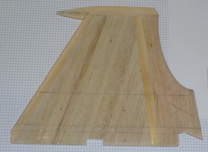

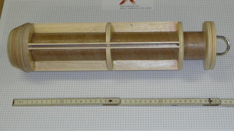

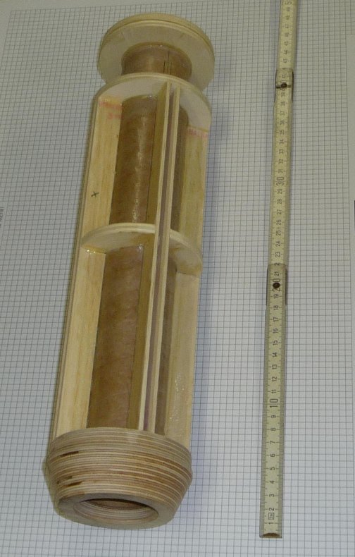

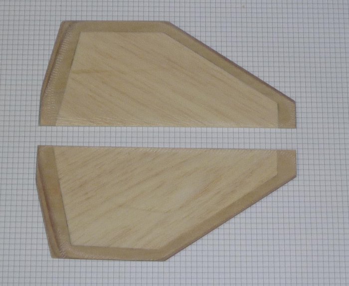

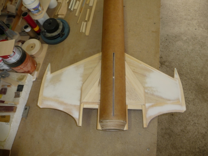

Also mit einen großen Baubericht kann ich leider nicht dienen, habe nur wenige Bilder gemacht. Hier ein paar Daten: Länge. 183 cm Durchm. 10 cm Gewicht: ca. 3 Kg mit Fallschirm, aber ohne Motor. Für meinen Geschmack zu schwer. Motorrohr: 54, mit Adapter 38, (wie abgebildet). Dazu kommen 6 Held 1000 in den Flossen. 2 Stufenbergung mit Altimax plus Timer. Wann das Teil das erstemal starten wird, steht noch in den Sternen. Hier ein paar Bilder: Flossen aus harten Balsaholz mit Kieferleisten und 168 g Glasfasermatten. Motorrohr mit Einschubkästen für Flossen Hülsen für Heldmotore in den Flossen Mehr kann ich im Moment nicht bieten. Viele Grüße von Wolfgang

Moin Wolfgang, geiles Teil  , hast Du Dir schon überlegt, wie Du die 6 H1k zündest? Gruß Dino

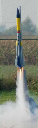

Moin Dino Ja, mit einer Brücke aus mit Tesakrep bestreuten Schwarzpulver. Der AT zündet so alle Held immer zum richtigen Zeitpunkt. Habe so schon mehrmals, immer erfolgreich, die Booster meiner TriStar gezündet. Viele Grüße von Wolfgang

Zitat: Ja, mit einer Brücke aus mit Tesakrep bestreuten Schwarzpulver.
das gibt aber Schmauchspuren an dem schönen Lack  , und wenn die Helden nicht gut arretiert sind, bleiben die Äußersten an der Startrampe liegen im Ernst: ist die Entfernung zum Äußersten Treibsatz nicht ein gutes Stück größer, als bei der TriStar?

Hi Dino, auch wenn ich nicht der eigentliche Adressat bin... die Entfernung der Motoren ist bei Tapematch-Zündung sicher kein Problem. Ich habe mit Tapematch bisher noch die besten Erfahrungen bei Clusterzündungen gemacht. Die Zündung ist sicherer als bei Zünddose oder -pfanne und wenn größere "Leer"strecken zu überbrücken sind, dann reicht es das Klebeband zusammenzufalten, dann brennt es extrem schnell. Schmauchspuren gibt es so auch weniger als bei Zündpfannen, ganz zu vermeiden sind sie allerdings wohl nicht. Grüße, Hagen
