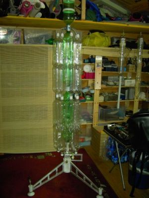

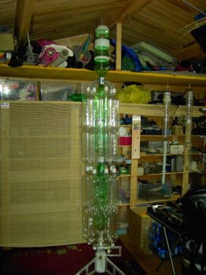

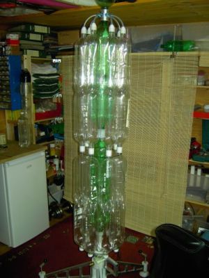

Mein 68 Liter Booster zum Transport meiner Zweistufigen ist startklar!
Startgewicht 3,2 Kg, 20 mm Düse mit 120mm Verlängerung und Divergenz-Konus.

eek! eek! eek! eek! eek! eek! eek! eek! eek! eek!
mir fehlen mal grad die Worte um das zu beschreiben.MEIN LIEBER Herr GESANGSVEREIN!!!!
Wenn der knallt, dann bekomm ich das sogar mit^^.
Ne, im Ernst, was ist denn für ein Startdruck geplant und was soll da noch drauf? Das Ding ist ja gigantisch.
!Meinen Respekt!

Startgewicht 3,2 kg? Du meinst leer, oder? Gewaltiges Teil auf jeden Fall, aber so langsam würde es sich lohnen eine Verkleidung außenrum zu machen, so dass es auch aussieht wie eine Rakete ;-)
Ich glaube auch dass Du konvergent und divergent verwechselst, kann aber sein dass ich Dich da falsch verstanden habe.
!Meinen Respekt!
Hi Dennis!
Danke für Deinen Respekt! Freue mich immer, wenn meine Wara`s den Nerv aller Enthusiasten treffen.

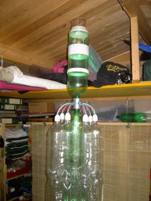

Zur Sache: Startdruck 7 bar plus zweite Stufe 1,2m lang. Brauche dann aber eine Leiter und einen mutigen Assistenten um den den neuen Fallschirmausstoß zu fixieren. Der Booster kommt an zwei Kreuzfallschirmen zur Erde zurück. Der Drucktest mit 5,5 bar war erfolgreich. Alles dicht!
Gruß Claus

Wie groß ist die denn + 2. stufe?
geht ja fast in Richtung TR260

Ist der Fallschirmauswurf beim Booster über die abkopplung der 2. Stufe geregelt oder mit einem eignen System?
Wieviel Kanister Wasser schleppst du immer mit auf die Wiese oder fährst du Tanklaster? bounce
Und die letzte und alles entscheidende Frage, Wo und Wann?

so langsam machst du mir Konkurrenzwink . Ne im Ernst: meinen Respeckt wenn dieses gewaltige Teil funzt. Das Ding errinert mich an eine ähnlich aussehende Rakete von mir mit 6 parallelen Triebwerken, hat aber nie wirklich funktioniert. Also viel Glück beim Erstflug!
Kannst du eigentlich im Notfall ferngesteuert den Druck ablassen (aus allen Stufen)? Bei so nem großen Ding wär das ja eigentlich lebensnotwendig (ich hab bei meinen Raketen so komplizierte Systeme aus lauter Ventilen und so, und die Druckschläuche werden kurz vor dem Start ferngesteuert von den einzelnen Stufen abgetrennt, so dass sich niemand in unmittelbarer Nähe der Rakete befindet, wenn Druck drauf ist).

Eine Frage habe ich dazu: Du sagst 20 mm Düse, das sieht doch nach viel mehr Düsen aus, oder nich?
So eine Rampe hast du doch auch, die für mehrere Düsen geeignet ist.
