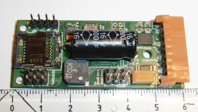

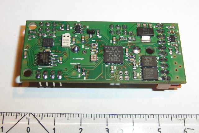

Aufgrund der vielen Anfragen wollte ich hier mal kurz den Stand der Entwicklung vorstellen.
Den alten Altimax gibt es mangels Sensor nicht mehr, der Sensor wird nicht mehr hergestellt. Die Gelegenheit wollte ich nutzen und das System neu entwickeln, man lernt ja mit der Zeit dazu.
Herausgekommen ist der Altimax G2, davon wird es 3 verschiedene geben:
Den Altimax G2 SD
Das "große" Modell.
60x25mm klein, naja, nicht groß oder?
Mit sehr genauem Drucksensor (+-20 cm Höhenauflösung!), Beschleunigungssensor (+-70G), 1 MByte Flash, 2 Servoausgänge, 3 Pyroports (bis 140A), Terminalanschluss, Serielle Schnittstelle und eine Micro-SD-Card mit 2 GB als Speicherchip.
Die Flugdaten landen auf dem Flash, werden nach der Landung dann auf der SD-Card kopiert. Die Idee dahinter ist, dass man für jede Rakete eine Karte hat (die kosten um die 5 Euro), einmal eingelegt ist der Altimeter gleich richtig eingestellt. Alle Flüge der Rakete landen dann schön nacheinander auf die SD-Card, so hat man alle zusammen.
Altimax G2 Mini
56x20mm! Passt locker in ein 24er Rohr
Wie vor aber nur 2 Pyroports, ohne Beschleunigungssensor und ohne SD-Card, dafür mit 2-4 MB Flash.
Entspricht im Grunde dem bisherigen Mini, nur dass hier noch Servos angeschlossen werden können.
Altimax G2 Micro
45x20 mm :-)
Das wird ein Microtimer mit 2 Pyroports, 2 Servoports sowie einem G-Switch als Trigger.
Zeiten können exakt über LCD-Terminal eingestellt werden.
Alle Teile sind nach neuestem Stand der Technik, voll SMD, 4-Layerplatine und Vaporphase-gelötet.
Aaaaaabbbeerrr..... Es braucht noch Zeit für die Software, Tests usw. Bei mir auf dem Tisch liegt ein SD- und ein Mini voll betriebsbereit, die Software läuft darauf schon stabil, muss aber noch optimiert und ergänzt werden. Außerdem muss ich noch die PC-Software anpassen. Testflüge zur Optimierung der digitelen Filter stehen auch noch aus.
Ein weitere Grund für Verzögerungen ist die derzeitige Lage auf dem Bauteilmarkt, ich bekomme keine Flash-Speicher in den nächsten Wochen, alles ausverkauft. Ich habe nicht einmal genug für meine Prototypen bekommen.
Also: Es kommt, aber es dauert noch. Wie lange kann ich nicht sagen. Da die Saison eh fast beendet ist nehme ich an, dass der SD und Mini auf jeden Fall spätestens zu Weihachten beriet sein werden, eher früher, je nach Lieferzeit der Bauteile.

LCD-Terminal und Salt-Adapter passen da so ran wie vorher. Aber da es kaum noch Laptops mit RS232 gibt kann ich auch einen USB-Adapter liefern, den kann man auf den selben Stecker wie den Salt-Adapter aufstecken und wird dann direkt an ein USB-Kabel angesteckt. Ist ein kleines Teilchen, siehe
http://rockets.aquarix.de/elec/altimax.asp etwa in der Mitte.
Der Steckverbinder ist wie vorher beim Altimax mini, nur dass der G2 SD jetzt 10 Adern hat wegen des 3. Pyrokanals. Ich wollte nicht wie bei anderen Altimetern einen Masseanschluss und dann 3 Adern für je einen Kanal anlegen, da man dann zuviel verdrahten muss. So kann man jetzt die Zünder direkt an ein Adernpaar anschließen, was die Verdrahtung der Ebay doch erheblich erleichtert. Arming-Schalter ist auch direkt anschließbar, Kabellänge ist ca. 25 cm, sollte also auch in großen Raketen ausreichen.
Der 8-Adrige Stecker des G2 Micro und des G2 Mini sind identisch mit dem jetzigen Altimax Mini, die kann man also direkt austauschen
Der G2 SD hat 10 Adern wegen des 3. Kanals. Der passt so nirgends rein, es wird aber einen Adapter geben so dass man ihn auch in den alten SubD-Stecker des alten Altimax einstecken kann.
Louis

Kosten sind noch nicht bekannt, da ich die Teile noch nicht ordern kann.
Servos gehen direkt, ohne externe Schaltung.
Louis
