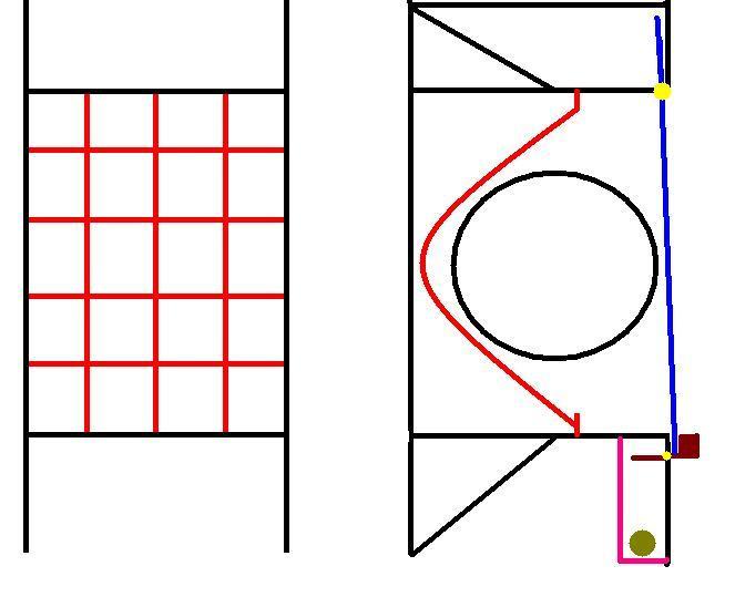

Ich poste einfach mal zu deinem Modul was.
Die Ideee ansich ist nicht schlecht, aber es kann sein, das die Rakete eine Parabel fliegt und die Kugel nicht nach oben gegen den Auslöser fliegt.

finde ich auch. Ist ziemlich unsicher. Nimm doch tommy timer, die sind sicherer und KISS!

Die Kugel wird _gar nichts _ machen. Die Raketen befindet sich nach Schubende in einem Kräftegleichgewicht, was mit Schwerelosigkeit vergleichbar ist. Der geringe Unterschied, der durch die Luftreibung entsteht, wird _nicht_ ausreichen, die Sicherungsklappe zu entriegeln.
Mal ganz davon abgesehen, dass diese vermutlich schon durch die Startbeschleunigung öffnen wird.

Warum beim Start? Da wird doch alles nach unten gedrückt. Bei Start wird sie sich nicht bewegen.
Die Kugel wird doch auch liegen bleiben, da die Rak schneller ist. Oder irre ich mich da?

Die Kugel bleibt liegen ... aber schau dir mal an, wie die Sperre gebaut ist (braun) ... die drückts nach unten, und damit wird die Klappe entriegelt.
Schließlich ist der große Klotz auf der rechten Seite deutlich schwerer ... und der Luftwiderstand drück auch noch gegen ihn.

naja wollt eigentlich von den timern weg kommen ung was anderes testenfg
wenn ihr noch andere ideen habt als timer schreibt doch einfachbounce
ich könnt mir auch nen Zylinder anstatt der Kugel vorstellen

war eigentlich nur ne grobe skizze muss natürlich aerodünamisch gemacht werden!

Die Problematik bleibt die selbe ... du musst auf der "linken" Seite deiner Umlenkung mindestens genausoviel Masse haben wie auf der "rechten".
Gleichzeitig darf die Masse "links" nicht zu hoch sein, sonst schafft deine Kugel das ganze nicht. Und deine Kugel wird so wenig Kraft haben, dass sie selbst bei einer optimalen Lagerung nicht gegen die Reibungskräfte ankommen kann ... dazu ist die Kraftdifferenz zu klein.
Alle System die auf Schwerkraft basieren, sind aufgrund des Kräftegleichgewichtes (damit Kräftefreiheit) zum scheitern verurteilt und erreichen niemals eine so hohe Zuverlässigkeit wie Timer oder diverse elektrische Methoden.
Ein Tipp: Durchforste mal im WaRa-Forum den Bereich Bergungssysteme ... viele, darunter auch ich, haben Anfangs diesen Fehler gemacht. Es gab viele Ideen, aber die Physik ist leider nicht allzu kooperativ.
