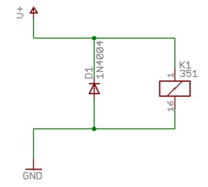

...soweit man das Deiner groben Beschreibung entnehmen kann, müsste das funtionieren. Zeig' mal den Schaltplan. Ach ja: die Freilaufdioden an den Relaisspulen nicht vergessen!
Beitrag 109167 [Alter Beitrag10. Dezember 2006 um 21:30]
Freilaufdioden, wegen der hohen spannung die sich da entwickeln kann? Hab in der region leider nicht so die Ahnung, kannst du mir nen Typ dioden sagen, denn bei reichelt gibt es sicherlich nicht nur eine Diode...ich weis nicht, was die abkönnen muss. hier nun mal der schaltplan, als Bild und als EAGLE-File:

1N4001;1N4004; 1N4148 ... irgendwas in Sperrichtung zu Jeder Spule!!!

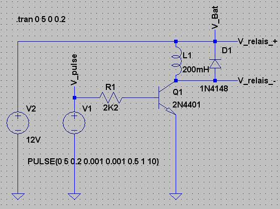

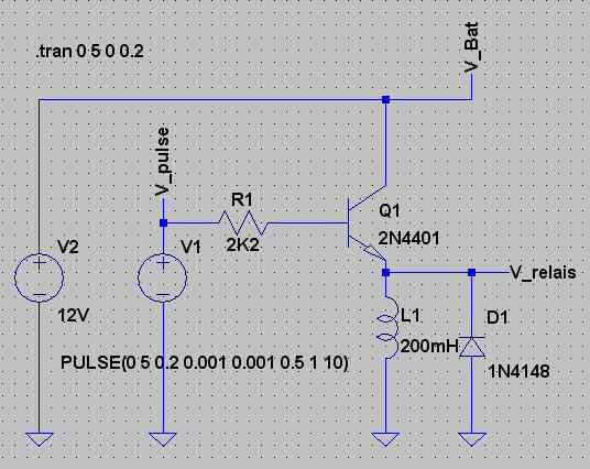

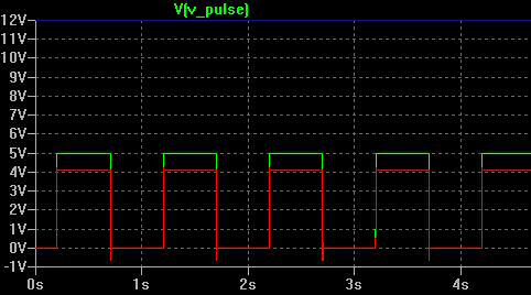

Hi Fabian,
schön dass Du etwas an das AVR-Board basteln willst. Wenn Du die Transistoren so verschaltest, hast Du nur eine Stromverstärkung und keine Spannungsverstärkung, d.h. du hast an den Relais nur eine Spannung die kleiner ist als die Basisspannung. Also keine 12V wie Du vielleicht erwartest hast.
Als Beispiel mal eine Schaltung wie Du sie gezeichnet hast !!(mal von Basisvorwiderstand u. Freilaufdiode abgesehen)
Die Spannung an der Spule beträgt bei 5Volt Pulsen nur ca. 4.2V. (siehe Diagramm rote Kurve)

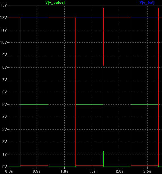

Wenn man das Relais dagegen so verschaltet....dann
hat man auch annähernd 12V am Relais(Spule)
Mist !!! sieht man schlecht...rote Kurve Spannung am Kollektor - grün Spannungspulse an Basis

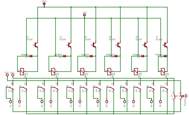

Beitrag 109224 [Alter Beitrag11. Dezember 2006 um 20:00]

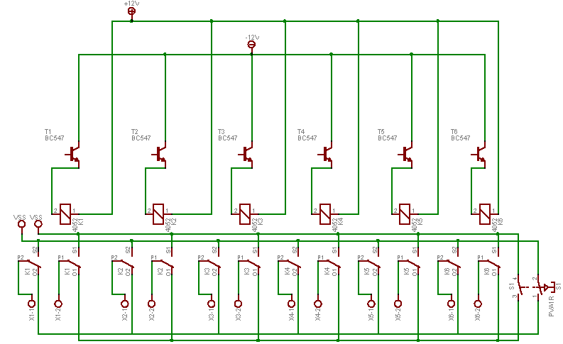

Also so in etwa. Freilaufdioden, wenn ich mich durch das 5 mal drehen nun nicht vertan habe simmen auch die Transistoren, und die Spulen vor die T's geschaltet. ich hoffe das der Weihnachtsbaum nun blinken kannwink
@Neil: Bei basteleien mit Netzgeräten, bleibe ich lieber bei Relais, denn da sehen ich die Trennung der beiden Kreise. Ist mir zum Anfang erstmal lieber.
Mfg Fabian
Geändert von FabianH am 11. Dezember 2006 um 20:01
Beitrag 109376 [Alter Beitrag13. Dezember 2006 um 20:09]
Ich wunder mich warum keine Antwort kommt, da merk ich erstmal das ich vergessen habe den schaltlan anzuhängenroll eyes (sarcastic)
so sollte es gehen, oder?
Mfg Fabian

Beitrag 109380 [Alter Beitrag13. Dezember 2006 um 21:11]
Nein, Du verwendest immer noch eine Kollektorschaltung (auch Emitterfolger genannt), wo Du besser eine Emitterschaltung verwenden solltest. Siehe http://de.wikipedia.org/wiki/Emitterschaltung
Um beim Emitterfolger den Transistor ganz aufzusteuern bräuchtest Du eine Basisspannung von 12,7V. Wenn Du die aus dem AVR bekommst, hast Du was grundsätzlich falsch gemacht big grin eek! angel
Geändert von Stefan Wimmer am 13. Dezember 2006 um 21:13
