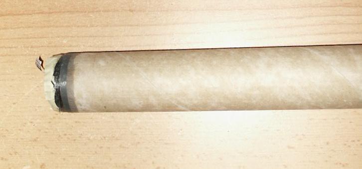

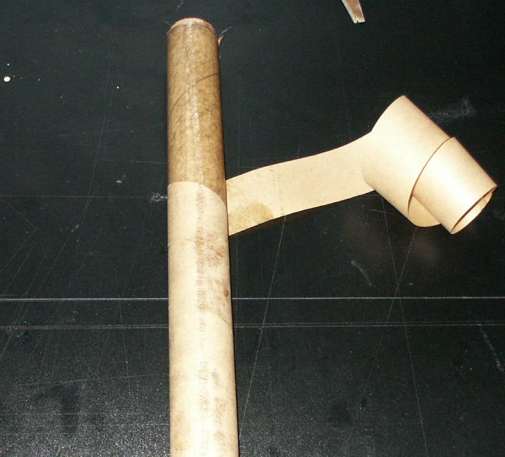

Hallo, die schöne Rohre die mir übrig geblieben sind- Thread: "Alle Jahre wieder"- konnte ich einfach so nicht entsorgen, die sind einfach zu schade für den Müllcontainer Die Frage war, was baue ich denn? Habe lange gesucht und ich meine,ich habe die richtige Entscheidung getroffen- ich baue eine Navaho AGM - Rakete vom Quest. Es ist kein Scale- Modell sondern die Navaho AGM aus dem Robert Klima Katalog, nur etwas größer. Daten: Durchmesser: 40mm Länge: 823mm Motoren: "E" oder "D" oder 2 x "E" Bevor ich das Rohr verglase mache ich noch ne "Kleinigkeit" - Schutz gegen "Zipper". Ich habe CFK genommen aber mit GFK geht das genau so gut. Da wo die Verstärkung kommt,das Rohr leicht anschneiden und eine Lage Papier abziehen und dann konisch abschleifen oder abschneiden - klar??? wenn nicht dann mache ich noch ein Bild Dann wird das Ende mit einem Schleifklotz- Körnung 400 beigeschliffen. Es schadet nicht, wenn wir gleichzeitig das ganze Rohr leicht anschleifen. So genau und glatt sind die ja nicht. Paul

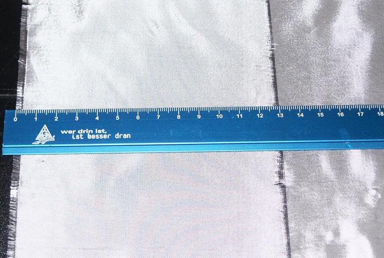

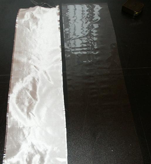

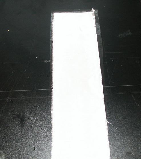

Jetzt müssen wir ein GFK-Streifen zuschneiden. Die Länge soll etwas länger als das Rohr sein also ca. 720mm und die Breite 40mm X 3,14 = 125,6mm + 5mm für die Überlappung macht zusammen ca. 130mm. Dann ziehen wir paar einzelnen Pfaden aus dem GFK- Gewebe aus auf der 130mm Breite. Jetzt kann man das gerade abschneiden. Dann schneiden wir mit etwas Übermass ein Streifen Cellofan und das Gwebe wird drauf gelegt. Paul

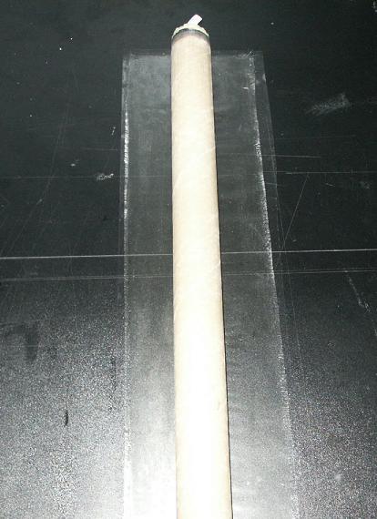

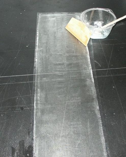

Jetzt gleichmässig Harz auftragen und .... .... das Rohr drauf legen. Kleine Anmerkung:Vor dem Verglasen kann man das Rohr mit eine Grundierung behandeln. Vorteil: Das Paprohr kann dadurch nicht so viel Harz aufnehmen. Paul

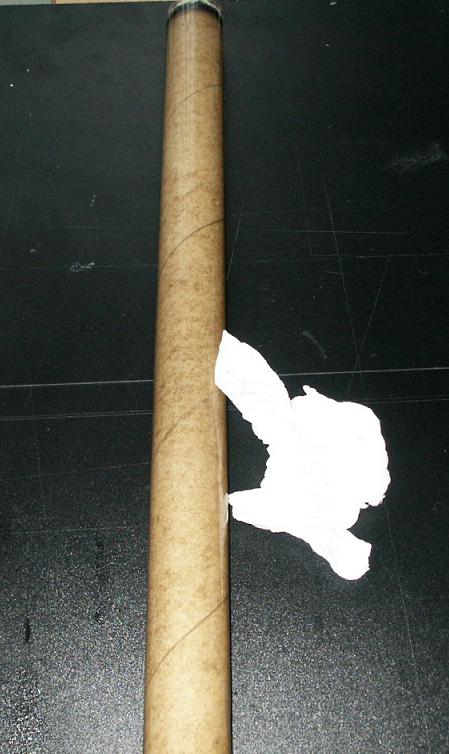

Jetzt das Gewebe drauf wieckeln - mit dem Cellophan- und mit einem Tuch glatt und blasenfrei verglasen. Nach dem Aushärten Cellophan abnehmen und wenn man das ordentlich macht ist die Oberfläche schon fertig. Paul

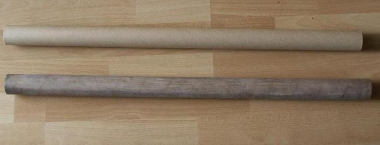

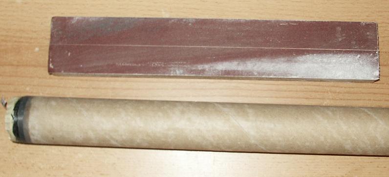

.... oder wir wickeln noch eine Lage Papier drauf. Dadurch wird das Rohr noch etwas schwerer aber das hat ein Vorteil - die Pore ( GFK ) werden geschlossen und ich kann das Rohr immer noch - wenn nötig- schleifen ohne Risiko dass ich die GFK- Faser verletze. Zwei Rohre mit und ohne Verglasung. Wie man schon ahnen kann, das verglaste Roht wiegt etwas mehr - 63g. Das Rohr ohne Verglasung dagegen nur 45g. Paul

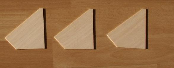

Die Flossen werden aus 1,5mm Balsa gemacht. Ob die Form so stimmt ist schwer zu sagen, ich habe die nur so "PI mal Daum " gemacht  Vielleicht hat jemand das Original und kann mir die Maße geben ? Bis jetzt ist noch alles offen, ich kann noch alles ändern. Paul
