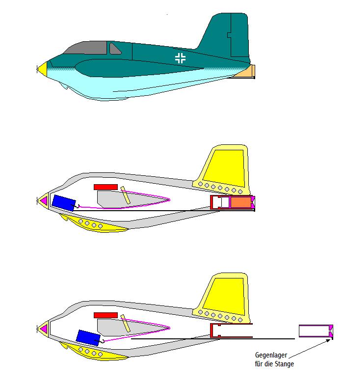

Meine Styropor Me 163 von ACT habe ich so modifiziert, daß ich sie mit einem D- Raketentreibsatz fliegen kann. An die Stellt des Elektrospinners kommt eine Balsanase mit aufgebohrter Bleikammer (und Skale - Propeller), unter den Rumpf kommt eine Kufe mit Starthaken und das Seitenruder wird vom schweren Sperrholz befreit. Der Bereich für die hinten verschlossene Treibsatzhülle wird mit einem Lötkolben ausgebrannt und die Hülse wird mit 0° Sturz fest mit Epoxi eingeklebt. Schiebt man nun den Treibsatz ein, kann mit dem Akku und der Bleikammer der Schwerpunkt eingestellt werden. Nun das Problem : wenn der Treibsatz lehr gebrannt ist und sich z.B. bei einen D/ 7-3 Treibsatz nach 3sek nach hinten aus dem Flieger ausstößt stimmt der Schwerpunkt nicht mehr und das Modell wird stark Kopflastig. Ich habe nun den Akku mit einem Gummi so verspannt, daß er durch das Gummi immer in die „Schwerpunkt – Position“ für den Flug ohne Treibsatz gezogen wird. Während dem Steigflug, mit Treibsatz ,drückt eine durch den Rumpf gezogene Kohlestange die ein Wiederlager am Treibsatz hat den Akku in die vordere Position. Wird nun nach dem Brennschuß der Treibsatz ausgestoßen fehlt der Stange dieses Wiederlager und der Gummi zieht den Akku in die hintere Position zum Segelflug. Gestartet wird das Modell mit einer kurzen Gummifitsche die dem Modell den Schwung für die ersten Meter gibt. Die Me 163 wird dabei von einem Helfer am Seitenruder so lange festgehalten bis die Zündlunte abgebrannt ist und die Rakete faucht. Wenn nach ca. 5 Meter die ME ausklinkt kann sie wie das Original senkrecht , wenn man möchte mit einer Rolle, in den Himmel geflogen werden. Wenn der Brennschuß beendet ist, senkt das Modell seine Nase und bekommt jetzt, nach ca. 3 Sek. vom ausstoßenden Treibsatz, noch einmal „einen Tritt“ um dann, mit stimmenden Schwerpunkt zum schnellen Segelflug mit anschließender Landung überzugehen. Ich hoffe man kann alles auf der Zeichung erkennen, wenn nicht lade ich noch ein Bild nach. Gruß Freudi |

Super gelöst!
Das ist eine elegante Lösung um den Schwerpunkt im richtigen Bereich zu halten. Wenn Du den oberen Teil des D7 Treibsatzes mit 5Min Epoxy vergießt, wird die Hülse nicht mehr ausgestoßen, und die Gewichtsänderung beträgt nur knapp 20g. So wäre es evtl. möglich den Schwerpunkt ohne Akkuverschiebung im fliegbaren Bereich zu halten. Diese Methode würde ich auch anwenden wenn der Motor weiter vorne mit Schubrohr eingebaut ist. Grüße Berti |

Beitrag 110878
Hallo wieder,
der Vorschlag von Berti Zitat: Ist sicher möglich, aber ich bin ja froh über jedes Gramm, was den Flieger verlässt, um im Segelflug länger oben zu bleiben. und ich denke, daß die Kohlestange und der Gummi weniger wiegen als der Treibsatz. Und zu Neil`s Vorschlag Zitat: Das habe ich mit einem Depron (Styropor) Stück, als Anschlag für den Accu gelöst, welches ich nach jedem Flug immer weiter abgeschitten habe, um von sicherer Kopflastiger Einstellung zum Optimal ausgetrimmten Modell zu kommen. Da ich das Modell ja immer mit einem Gummi gestartet habe, konnte ich auch einige Gleitflüge zum Einstellen ohne Treibsatz machen. Gruß Freudi |
