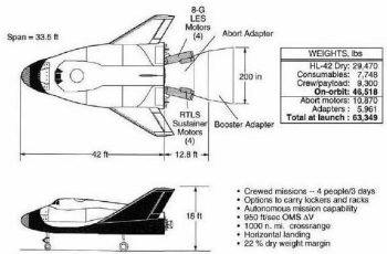

Als Referenz kann man sich da die Seite von Astronautix anschauen.
Hier! Dort gibt´s jede Menge "rocketplanes".
Hier mal einige Möglichkeiten:
