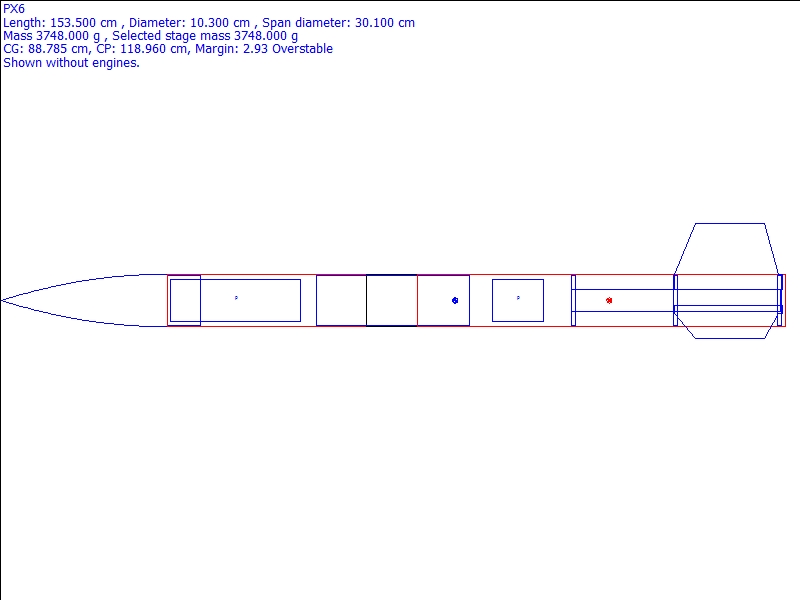

Das Design: 3FNC
Sehr einfaches Design, da ich vor allem beim allgemeinen konstruktiven Aufbau dazu lernen wollte.
Was ich umsetzen wollte:
- 2-stufige Bergung, Drouge am Gipfelpunkt, Main in definierter Höhe
- 2 Flugcomputer (Salt3-Standard und Altimax) mit unabhäniger Stromversorgung und Ausstossladungen
- Shear-Pins (so weit nötig)
- Verbesserung der baulichen Fertigkeiten/Fähigkeiten (insbesondere: laminieren, Hochtemperaturkleben)
- sauberes Finish (wenn das Ding denn auch fliegt smile)

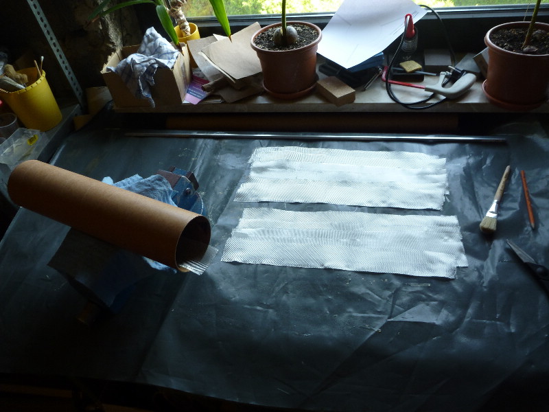

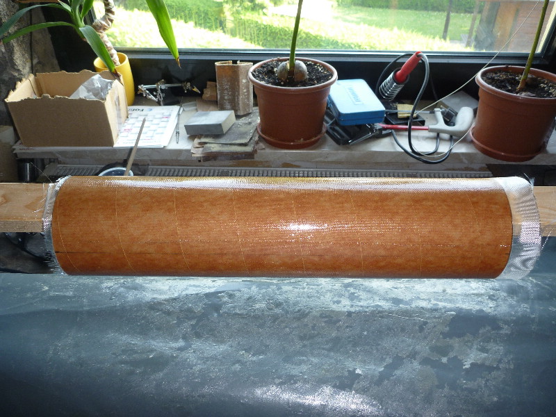

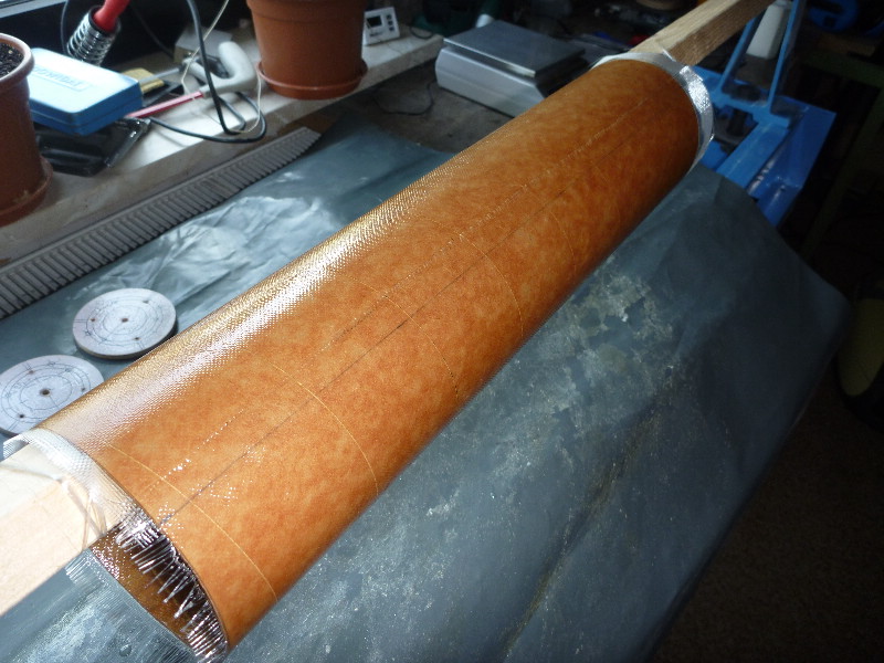

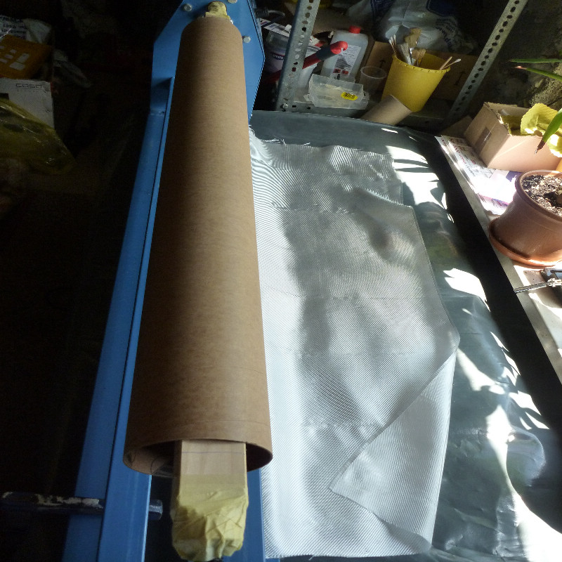

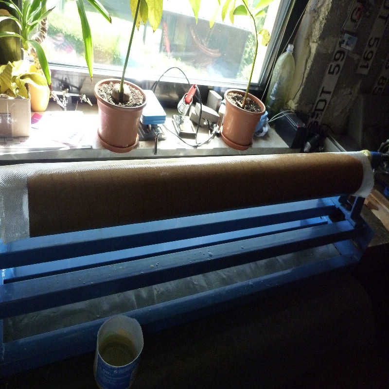

Los gehts, mit dem Laminieren des Booster-Rohrs, mit 2 Lagen 160g Glas:
Erst mal das Rohr ordentlich vorbereitet: Geschliffen auf der Drechelsbank, entstaubt und mit Aceton entfettet:
Und dann alles fürs laminieren vorbereitet:

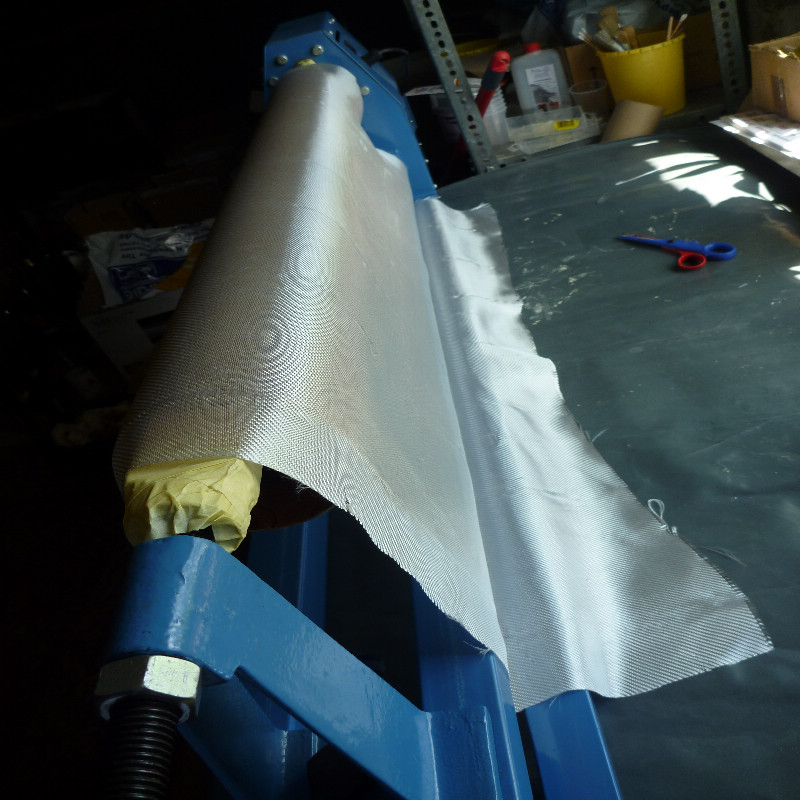

Und das Rohr über die gesamte Länge laminiert:

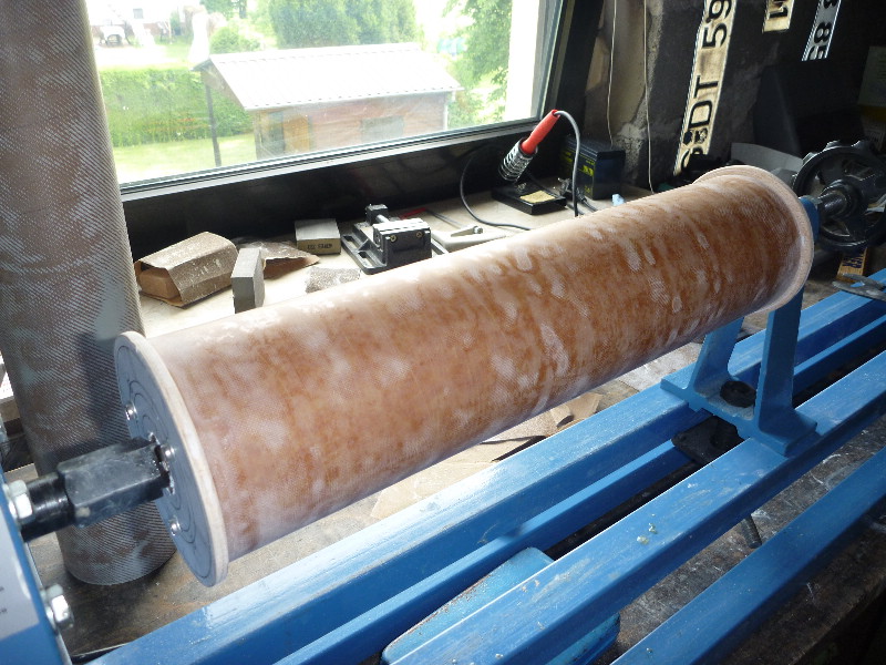

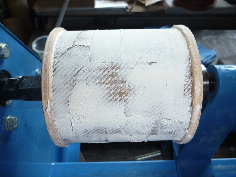

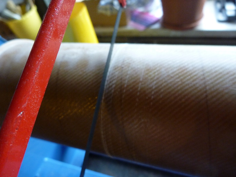

Die Ungleichheiten an der Überlappungsstelle werden dann erst grob, und immer feiner werdend ausgeglichen.
Auf der Drechselbank ist das schnell erledigt.

Beitrag 7317918 [Alter Beitrag01. März 2011 um 22:00]

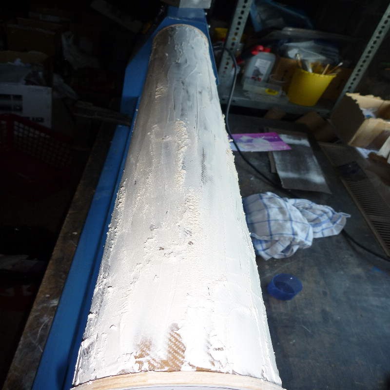

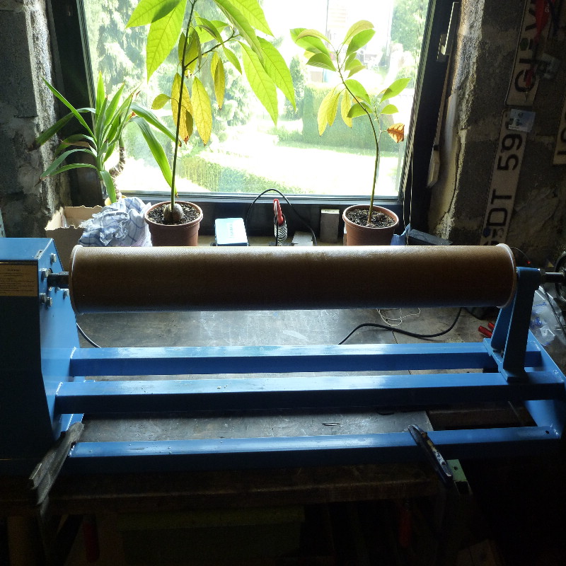

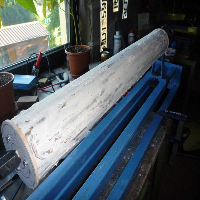

Als nächtes kommt Feinspachtel drauf (Presto Leichtspachtel). Wirklich super Ergebnisse mit dem Zeug. Nur die Topfzeit von höchsten 5 Minuten macht das spachteln von so großen Flächen echt zu einer Qual:
Aber das Ergebnis überzeugt. Saubere Oberfläche:

Hi Dennis,
sag mal, stimmt die Reihenfolge der Bilder?
Wenn ja, dann musst du ja extrem viel von der Spachtelmasse wieder herunter geschliffen haben....roll eyes (sarcastic) !?

@Andreas: Ja, mit dem Spachtel hast du schon recht. Da muss sehr viel wieder runter. Das Problem ist die sehr kurze Topfzeit. Gerade wenn der Härter ordentlich untergemischt ist, bleibt noch ne knappe Minute zum spachteln, bevor er schon wieder hart ist. Da fand ich es einfacher schnell, grob zu arbeiten. An der Überlappungsstelle der Glasmatten ist der Spachtel hinterher auch noch wesentlich dicker drauf (Sieht man noch auf späteren Bildern).
Es muss zwar viel Spachtel wieder runter, aber das geht auf der Drechselbank in max. 5 Minuten (edit: na ja, vielleicht auch eher 15 smile!
Wenn ich dass alles manuell schleifen müsste, würde ichs wohl anders machen.
Vielleicht habt ihr bessere Tipps zum Spachteln. Immer her damit, will ja dazulernen (Ausser Vakuum, Schrumpfschlauch, etc., da ich hier keine neue Technik einsetzen wollte. Das Ergebnis ist auch so perfekt geworden)

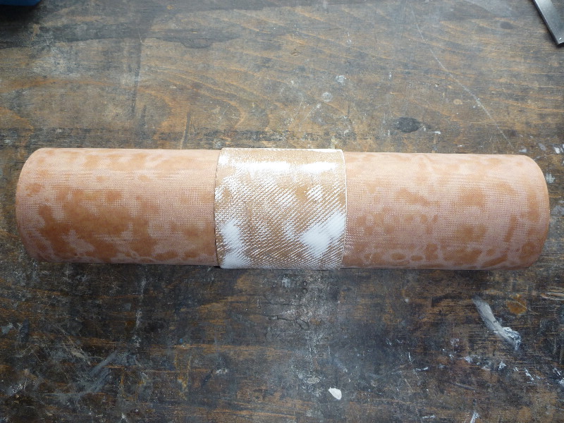

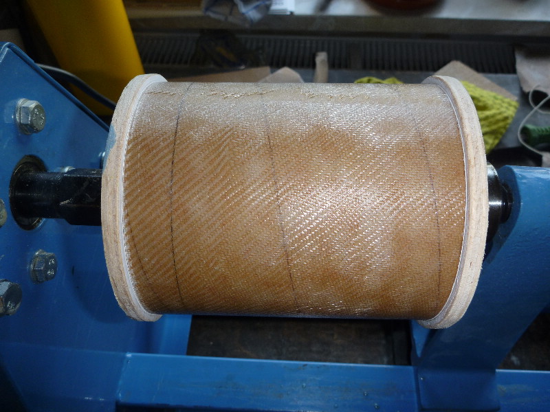

Als nächstes die EBay-Rohre: Erstmal wird dazu wird das Boosterrohr gekürzt, und somit auf seine endgültige
Länge gebracht.
Der Rest wird, nochmal um ein paar Zentimeter gekürzt, zum äußeren EBay-Rohr
Dann mal wieder gespachtelt und geschliffen.

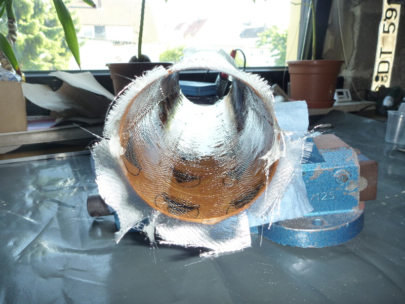

Das innere Rohr wurde mit GFK von innen verstärkt..

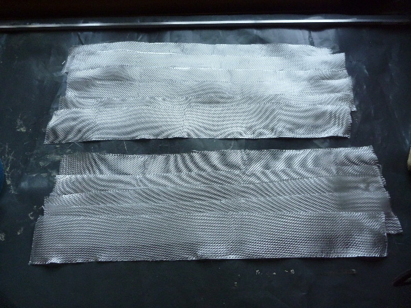

Die 160g Glasfaserstreifen sind so geschnitten, dass sie überlappend, das Rohr innen mindestens
2-lagig auskleiden.
Nicht hübsch geworden. Gefällt mir nicht, aber fest. Da muss noch einiges an Arbeit reingesteckt werden.
Danach kommt von außen noch eine Lage 25g Glas drauf. Das erhöht die Passgenauigkeit in die anderen Rohre, und gibt eine glatte, harte Oberfläche:
Nach dem Schleifen
Das vorläufige Ergebnis. Die Ebay hat noch nicht ihre endgültige Länge.
