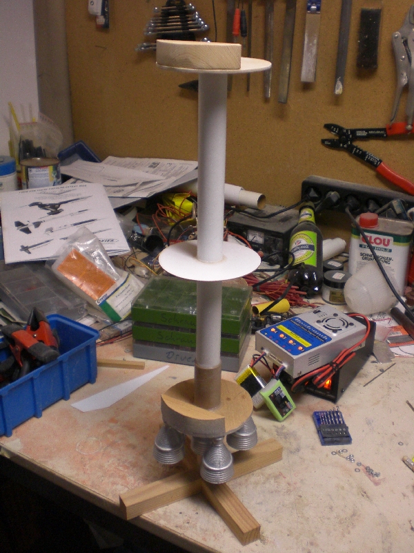

Neues aus dem VAB:
Die Antriebssektion ist im Rohbau fertig. Statt dem von ESTES angedachten Pappdeckelchen für das static display ruhen die fünf F-1 Triebwerke nun auf einer Sperrholzplatte.
So sieht das dann von unten aus. Keine Sorge, das wird optisch noch aufgehübscht. stick out tongue

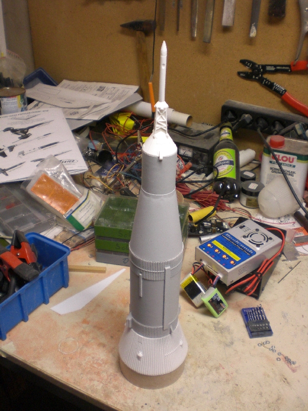

Derweil trocknen nebenan schon die Kuppler.
Das ganze mal locker aufeinandergetürmt, da fehlen aber ca. 20cm in der Höhe für die Fallschirmkammer.
Den oberen Pappdeckel der "ersten Stufe", also die dritte Scheibe von unten, werde ich noch gegen eine Sperrholzplatte tauschen. Ersten will ich, statt der vorgesehenen Leitröhrchen, Railguides verwenden, die brauchen ja Halt im Inneren. Zweitens habe ich so eine stabilere Befestigungsmöglichkeit für das Schockband.

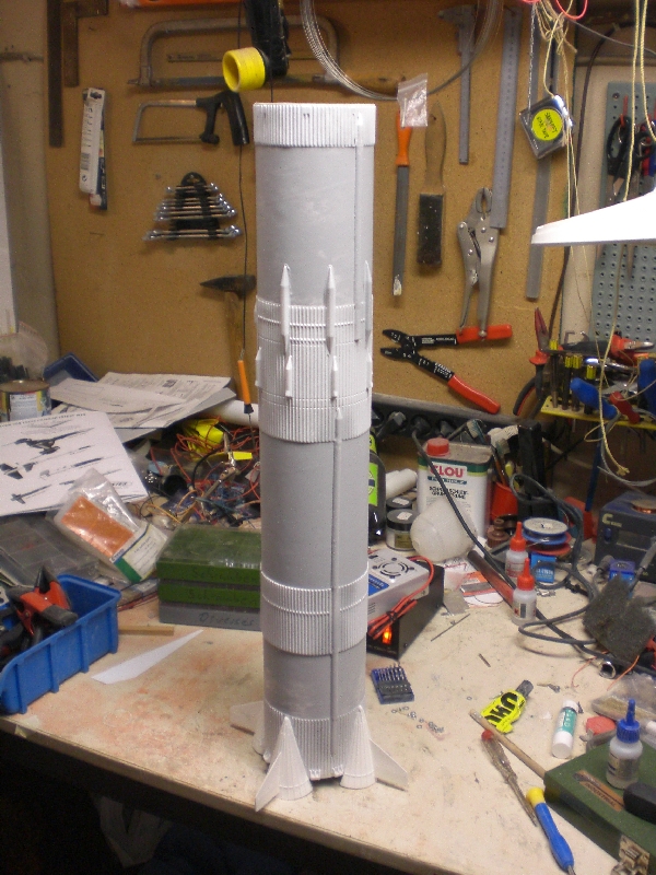

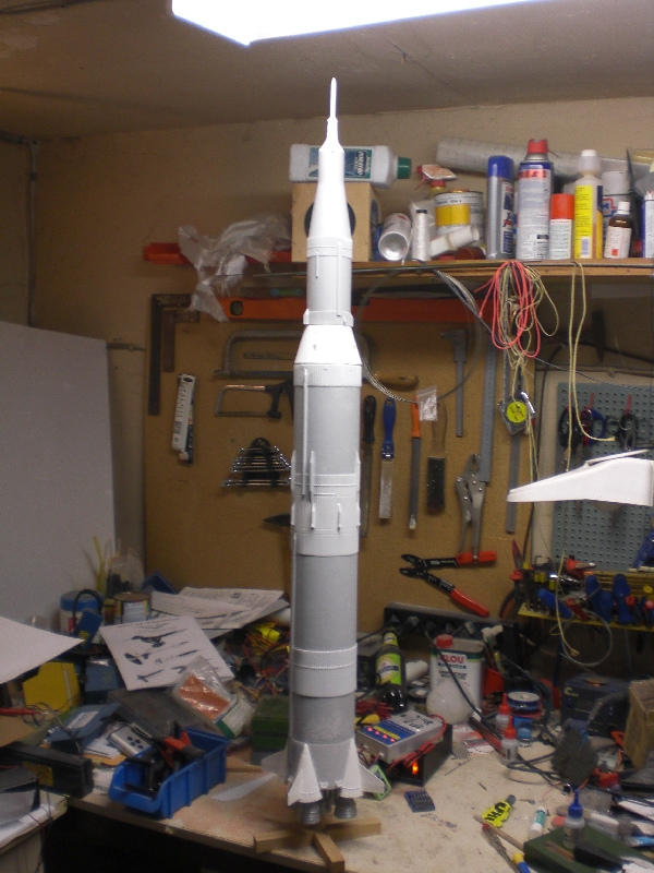

So, hat etwas länger gedauert bis es weiter ging, hier aber nun das Neueste aus dem VAB:
Hier die untere Sektion im Rohbau
Und hier die obere
Hier das Innenleben. Die massiven Holzklötze nehmen die Gewindeeinsätze für die Railguides auf.
Und hier das Ganze mal zusammengesteckt. Nun warte ich auf gutes Wetter zum Lackieren....

Beitrag 7437900 [Alter Beitrag17. Mai 2011 um 10:01]
hast du keine Angst das die Roc durch das zusätzliche Gewicht der Holzklötzchen für die Railguides eine zu starke Schräglage im Flug bekommt? Es währe meines Erachtens vlt. sinnvoller auf der gegenüber liegenden Seite auch noch welche einzukleben.
Beitrag 7437901 [Alter Beitrag17. Mai 2011 um 10:32]
Moin Bully.
Ja, die Klötze werden noch verkleinert, keine Sorge. wink
