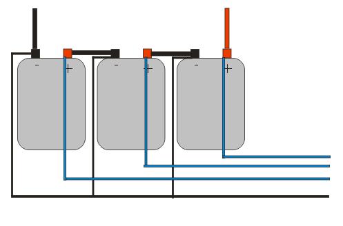

macht nix, dann erkläre ich es Dir Gehen wir von 3 Zellen aus. Nach zig mal Laden und Entladen sind die Zellen nicht mehr "gleichmäßig" voll. Zelle 1 hat 30%; Zelle 2 hat 40%; Zelle 3 hat 20% "Füllstand". Wie willst Du jetzt laden das alle Zellen wieder gleichmäßig 100% erreichen? Nach der Schwächsten? Dann überlädst Du die Anderen. Bei NiCd & NiMh macht das nix wenn man das mit einem Ladestrom von 1/10tel der Nennkapazität macht (weniger wäre aber besser). Dieser Vorgang nennt sich "Formatieren". Mann läßt alle Zellen in einem Akkupack "überlaufen" bis die Schwächste wieder aufgeholt hat. Aber nicht bei Lipos!! ok, laden wir nach der "vollsten". Dann bleiben die anderen beiden auf der Strecke, dier Akku hat nicht seine volle Kapazität...auch doof. Außerdem werden die schwächsten zellen in richtung tiefentladung getrieben, auch nicht gut. Beim Balancer sind die 3 zellen in reihe geschaltet und werden auch so verwendet, hohe Sträme über dicke Kabel. Zum Laden ist aber nochmal ein "Extrakabel" dran, gemeinsame Masse mit 3x Plus Abgriff; einmal pro Zelle. Jetzt kann man jede Zelle separat laden, jede soviel wie sie braucht; bis sie wirklich voll ist. Der "Füllstand" wird über die Electronic des Balancergeräts, was zwischen Akku und Ladergerät sitzt, erfaßt und die Ladeströme von ihm entsprechend aufgeteilt...thats all. Der Balancer macht quasi aus einem Ladegerät ,in dem Fall, 3 Ladegeräte, eins für jede Zelle. Außerdem können diese Ladegeräte noch untereinander kommunizieren....so in der Art. Zitat: Original geschrieben von Neil

nach der Zeichnug hast du aber die erstenbeiden Akkus kurzgeschlossen. Die sind in Reihe geschaltet. Das heißt + des ersten ist mit - des zweiten verbunden. Usw. Jetzt hast du aber all - mit Masse verbunden. also hast du bei der ersten Zelle - mit Masse verbunden und über die Reihenschaltung mit der zweiten Zelle auch + mit Masse verbunden. Ich denke es macht nur Sinn, wenn du die einzelnen so verkabelst, das du die Brücken der Reihenschaltung auf machen kannst. Erst dann steht jede Zelle für sich alleine und nur - ist bei allen Zellen mit Masse verbunden. + ist das über das Balancerkabel am Ladegerät angeschlossen.
