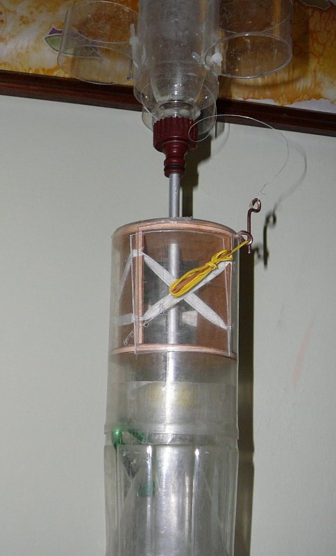

Nicht übel die Idee  Ich würde mich aber solange wie möglich vor den Kosten und der technischen Umsetzung drücken und bei mienem alten System bleiben: kennt ihr ja schon  funktioniert auch prächtig:    So long, Twister

Hi Stefan! Was Twister meint ist sein zweistufiges System und die Auslösung der Falschirmkammer. Für die zweite Stufe verwendet er, wie die meisten, einen Crushing Sleeve dessen Stab durch die FL-Kammer geht. Ausgelöst wird die FL-Kammer wie auf dem ersten Bild zu sehen. Was er meint mit "Drücken vor den Kosten und der technischen Umsetzung" ist, dass ich ja eine völlig neue Unterstufengeneration entwickeln will die VÖLLIG! unabhängig zur darauf gesetzten Oberstufe fungiert! Gruß Andy

Danke für die Erklärung, Andi! Also eigentlich genau wie auf dem ersten bild von mir oben. Crushing Sleeve + Fallschirmmodul. Mehr nicht  Ich gleub im anderen Fred sind neue Videos von dem System  Edit: @ all: Leider noch nicht! @ The big Launch: Wo bleiben die!?
