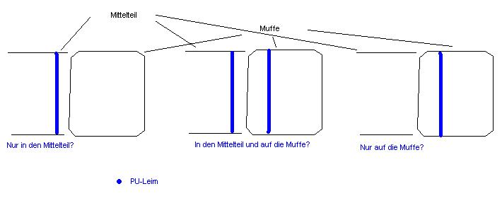

Also es ist ja 1000 Fach beschrieben worden, wie man SST Raketen macht, aber EIN Punkt wird nie angesprochen, obwohl er ziehmlich entscheidend ist!
WOHIN MIT DEM PU-LEIM?
Ich nehm Methode 2, da man dann immer 2-4 CM reine Klebefläche hat, auch wenn es mehr Kleber braucht und mehr "dreck" macht.
UND IHR?

habe bis jetzt 2 Raktetn so bebaut und immer die 1. Möglichket genommen das ganze schön dick eingestrichen. Kommt im Drückkörper und am rand aussen wieder raus.

der Leim dient auch als Gleitfilm um das ganze ineinander schieben zu können. Daher würde ich das lieber ins Rohr schmieren als außen herum, da dieser Gleitfilm nur bis zur Kante kommt und dann aufhört.

Ich nutz auch Methode 1! Funktioniert find ich am besten und gibt (fast) keine Sauerei.

Variante 2 ... hat bisher immer gut geklappt, und vor allem bei kritischen 0,5-ern ist mehr Schmierung an der Kante besser wie weniger ... die gehen so schon schlecht genug rein!

Ich benutz Variante 2,weil das sehr gut schmiert.
es bleibt aber viel kleber,den man wegstreichen musssmile

also ich Klebe auch immer nach der ersten Methode.
Hat bisher immer gut funktioniert.
Aber gut das du das Thema mal anspichst, ich hab mich auch immer gefragt warum bei manchen an der äußeren Raketenwand so ein Kranz mit Kleber ist.
Variante 2 hat meiner Meinung aber außer der vieleicht etwas größeren Schmierwirkung keine besonderen Vorteile.
Eher nur Nachteile, größerer Kleber verbrauch und alles wird mit Kleber vollgesaut.

ich benutze immer Variante 2 d.h. ich schmiere den Kleber in das Rohr und auf die Muffe. Wenn ich dann die beide Teile ineinander geschoben habe dann wische ich den ausgetretenen Kleber mit einem Stück Pappe ab und schmiere ihn direkt wieder auf die nächste Muffe.
Nur so habe ich bisher den Kleber an alle Stellen bekommen, das kann man sehr gut kontrollieren wenn man sich die Verklebung bei Gegenlicht betrachtet dann sieht man eine nicht korrekte Verklebung als trübe Stelle.

Variante 2 big grin
Der Kleberverbrauch ist zwar etwas höher, aber besser zuviel geklebt als, na ihr wisst schon .... bumm wink

Ich hatte ursprünglich auch Variante 1 gewählt, aber oft hatte ich dann nur 50-70% der Muffe als reine Klebefläche.
Noch dazu kommt:
Es reicht wenn es an einer Stelle dünn ist.... BUMM fg
Seitdem ich nach Variante 2 Kleb hatte ich nicht 1 mal mehr eine Drucktankexplosion.... Druck war immer 12Bar
Danke für die Infos! Interessant stick out tongue
