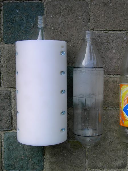

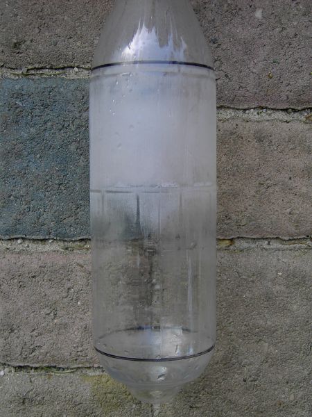

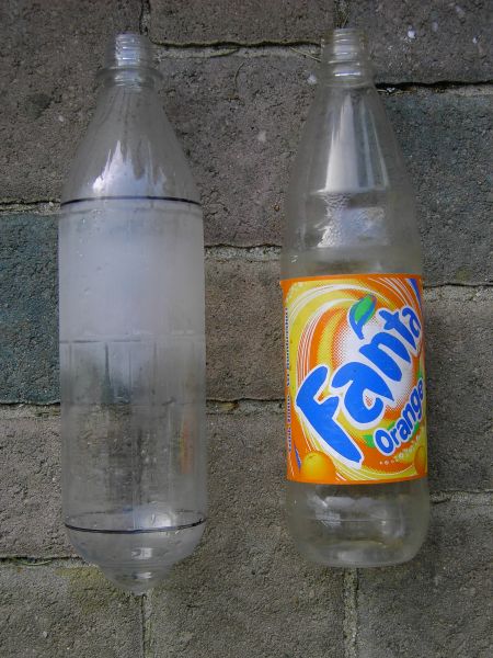

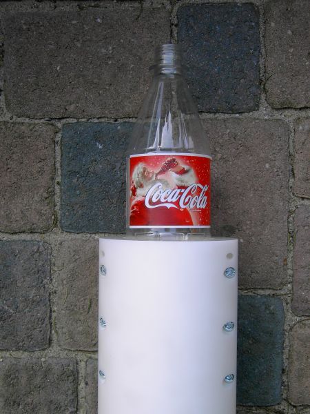

Für die SST-Enthusiasten habe ich eine Form für längere Rohr-Segmente gebaut. Mit dieser Technik kann man zylindrische Körpersegmente mit einer nutzbaren Länge von 175mm gegenüber 115mm aus jeder Cola,Fanta oder Mezzo-Flasche formen, ohne Wandungsverlust und absolut zylindrisch. Der erste Versuch: Durchmesser 82mm. Größerer Durchmesser ist möglich. Arbeite dran. Der Vorteil liegt in der geringeren Anzahl der Elemente die zu verbauen sind und die reduzierte Anzahl der Klebestellen. Gewichtsersparnis ist nicht unerheblich. Den abgebildeten Tank habe ich aus einer Cola-Flasche geformt.   Gruß Batkiter

Echt stark Batkiter! Nur eine Frage! WIE!? Also du hast die Form und die Flasche. Druck in die Flasche und wie machst du sie gleichmäßig warm? Heißes Wasser?! Wäre seeeeeeeeeeeeeehr interessiert daran auch sowas zu baun  Geniale Idee!

Hi Twister! Die Flasche wird mit 80 Grad heißem Wasser zu 7/8 gefüllt und dann mit einem Füllventil verschlossen. Dann presse ich 10 bar Rheinische Luft in die Flasche und warte ein paar Minuten. Dann stelle die ganze Apparatur in kaltes Wasser, bis die Füllung Umgebungstemperatur hat. Segment fertig! Gruß Batkiter

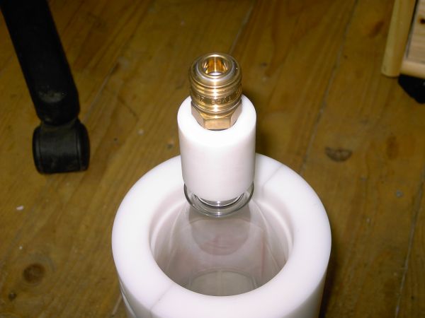

Hi Claus! Sieht echt cool aus! Kann es sein das die Stellen dadurch milchig geworden sind? Dadurch dürften diese doch weniger Druck aushalten? Kannst du mal ein Bild deines Füllventil posten? Sowas in der Art brauch ich nämlich für meine Zweistufige. Gruß Andy PS: Die Colaflasche ist aber schon zieeemlich alt   !!

Hi Andreas! Für die Versuche habe ich natürlich alte Flaschen genommen. Die Mattierung stammt vom Entfernen der Baubinde. Hier das Foto des Füllventiles. @Olli! Als Muffe ist der zylindrische Teil auch zu verwenden. Der Boden kann nicht ausbeulen, da die Form die Flasche vollkommen umschließt. Gruß Batkiter
