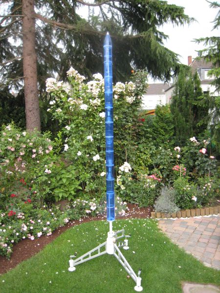

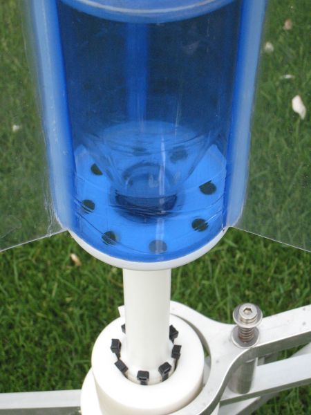

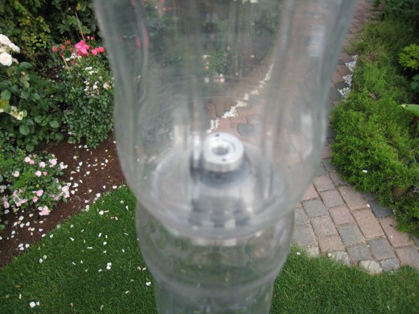

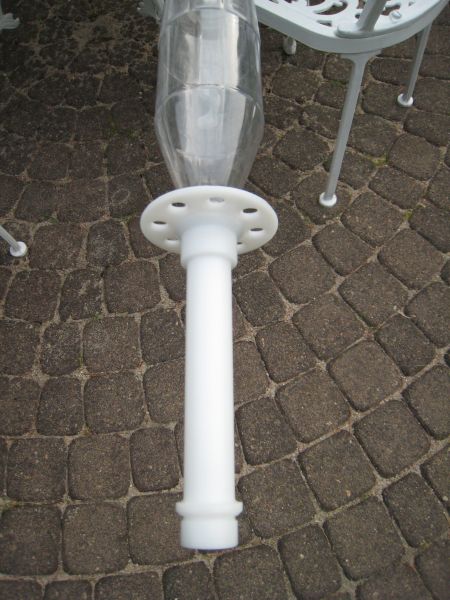

Die neue BLUE FLAME mit Hochdrucktank ist fertig. Mit dieser Rakete ist der erste Schritt in Richtung 500 Meter Marke möglich. Ich verwende 6 Coca-Cola Flaschen, die mit speziellen Boden- und Halsverschraubungen verbunden sind. Den ersten Drucktest habe ich bei 22bar abgebrochen, mehr gab der Kompressor nicht her. Die blaue Hülle mit den Leitflossen und der Spitze wird über den Drucktank gestülpt und ruht auf dem gelochten Bodenspant. Der Fallschirm-Ausstoß erfolgt durch ein neues Auswurfsystem mit Tomy-Timer. Dieses neue System beschreibe ich in einem anderen Beitrag. Die Düse hat einen Innendurchmesser von 17mm ist ist 200mm lang mit den entsprechende Düsengeometrie-Parametern. Startsystem: Cable-Tie-Launcher 30mm. Ein paar Bilder hängen an. Die Simulation be Clifford Heath bringt erstaunliche Werte. Gruß Batkiter

Ach du heilige *****!  500 Meter!! Genial!! Erzähl mal ein bisschen was zu deinem Launcher. Wie aufwendig war er das ganze dicht zu kriegen? Also den Launcher mein ich? Wie weit denkst du kannst du druckmäßig gehen? Gruß Andy

Hi! Nicht schlecht! Hast Du die blaue Hülle wegen der Aerodynamik oder wegen zusätzlicher Druckbeständigkeit eingesetzt??? Aber 500 Meter sind doch schon ganz nett Viele Grüße Oliver

Der Launcher ist absolut dicht aufgrund sehr enger Toleranzen und passender O-Ringe an der richtigen Stelle. Ich bin sicher, daß er 50bar problemlos wegsteckt. Das eingebaute 28mm Rückschlagventil ist unverzichtbar. Ich kann ja mal einen entsprechenden Beitrag über den Launcher einstellen, wenn Du Intresse hast. Die Fertigung war doch recht kompliziert. Gruß Claus

Die blaue Hülle dient ausschließlich der besseren Aerodynamik, der innere Tank speichert die gesamte Energie. Gruß Claus

Ja, wieder einmal sitzen wir staunend vor dem PC Ich bin begeistert, was du da wieder entwickelt hast. Bei diesen hohen Drücken sind die Werte von Beschleunigung, Geschwindigkeit, Höhe... einfach unglaublich. Man müsste beim nächsten Flugtag einen SALT oder sowas mitfliegen lassen. Hast du denn einen portablen Kompressor, der diese Drücke auch auf dem Feld bereitstellt? Der SKS ist bei diesen Drücken ja Kinderkram Da bin ich mal auf den Erstflug gespannt!!! Grüße Scorpion_XIII
