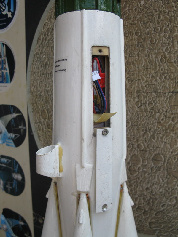

Hi Rocketeers,
Meine alte Sojuz(Baujahr 2002/03) soll nach langer Zeit wieder mal in meine aktive Flotte aufgenommen werden.
Der Lack ist zwar schon etwas unansehnlich geworden, aber aus 2m Entfernung sieht man das eh nicht.
Es musste ein neues Fach für den modernen LiPo-Akku eingebaut werden.
In der Elektronikbay hat nun der neue Altimax G2 von Louis Platz genommen.
Er soll nun u.a. die Aufgabe haben, die Booster nach Brennschluß abzuwerfen.
Dazu habe ich an den Spitzen der Booster meine berühmten Messingröhrchen als Kontakte geklebt. Die Kabel der Ausstoßladungen werden da einfach hineingesteckt.
Die Abtrennung ist dann kein Problem mehr. Hierbei verwende ich Pyroflocken.
Die Boostermotoren werden jetzt die Z24 sein.
Dewegen die neuen Halterungen.
Für die Zündung der Booster ist die ehemalige Leitung der Abreißkontakte verwendet worden, in welchen dann die SN0's in Serie verkabelt werden.
Ich könnte mir jetzt aussuchen, ob sie gleich nach Starterkennung oder erst ein paar Millisekunden nach den Abheben gezündet werden.
Alles roger, die Sojuz ist wieder startklar.
