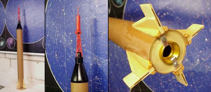

Hi Leute,
ich möchte euch mein neustes Scale-Modell vorstellen, und zwar die Mercury-Redstone.
Das Körperrohr (62 mm Durchmesser / Pertinax)
Spitze gedrechseltes Buchenholz (innen hohl gedrechselt)
Flügel aus Birkensperrholz, getränkt mit Epoxydharz
Die Motorhalterung besteht lediglich aus gedrehten Pertinaxscheiben.
Es fehlt lediglich noch die Farbgebung und Beschriftung.
Der Gag an der Sache ist: Ich will vor dem eigentlichen Start die Rettungsrakete mit den Gerüst mit einem kleinen Motörchen von der Rakete hopsen lassen.

Wow, cool!
Schon wieder so eine Rakete, wo man unbedingt beim Flug dabei sein will!!
Wie willst Du denn den Rettungsturm abheben lassen, per MicroMaxx? Es wäre vielleicht schöner (aber auch schwieriger), ihn mitten im Flug, so wie beim richtigen Gerät abfliegen zu lassen.
Und welcher Motor soll zum Einsatz kommen?

Ja Tom,
es gibt sooooo viele schöne Raketen.
Was den Rettungsraketenmotor betrifft, würde ich den kleinsten, mit dem geringsten Durchmesser nehmen wollen. Er soll ja im Gerüst versteckt werden, und mit der Düse auf der Spitze sitzen. In der Raketenspitze befindet sich dann ein Loch durch welches ein Zünder den Motor zündet.
Die Rettungsrakete soll ja nur abgesprengt werden, und aus geringer Höhe ins Gras fallen. Beim späteren absprengen würde ich sie garantiert nicht mehr wiederfinden.
Wie das ganze funktioniert muß ich mir noch ausdenken. Ist erst mal so eine Idee...
Was den Motor betrifft, darüber mache ich mir meißt erst Gedanken, wenn die Rakete fertig ist, und ich weiß wieviel sie wiegt.
Auf jedenfall werde ich die bewährte Kolbenaustoßkonstruktion von meiner Cluster B übernehmen.

Hi Leute,
eben bin ich mit den wichtigsten Aufklebern fertig geworden.
Ich fertige die Aufkleber immer per Computer, und drucke sie dann Spiegelverkehrt auf Transparentfolie aus. Dann Doppelklebefolie auf die Folie kleben - die Teile ausschneiden und aufkleben. Auf die Folie kann man mit Alkydharz-Klarlack dann wunderbar drüberlackieren. Es muß kein Spray sein.
Einziger Nachteil, die geklebten Flächen stehen profilartig auf der Grundfläche. Aber das kann man verschmerzen.

Hi all,
heute war der Tag, wo die Mercury-Redstone mal am Himmel kratzen durfte.
Ich habe natürlich den Rettungsturm nicht extra abheben lassen, im Nachhinein - leider frown
Denn nach dem super gelungenen Flug, bei einer auch sanften Landung, war der Turm nicht mehr zu finden. Ich hatte ihn nur leicht, mit drei klitzekleinen Tropfen Sekundenkleber in den gebohrten Löchern festgeklebt.
Hilft halt nichts, da muß ein neuer gebaut werden.
