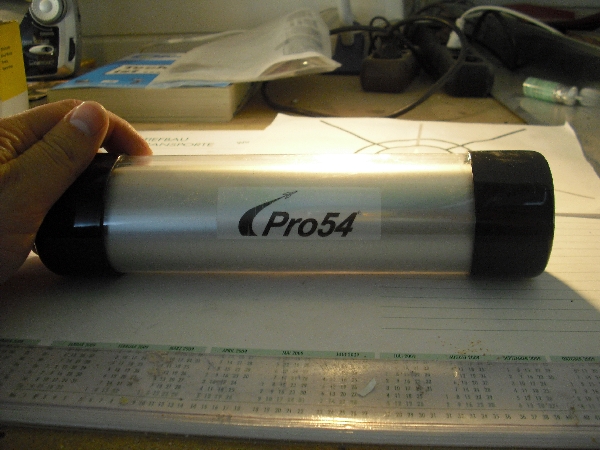

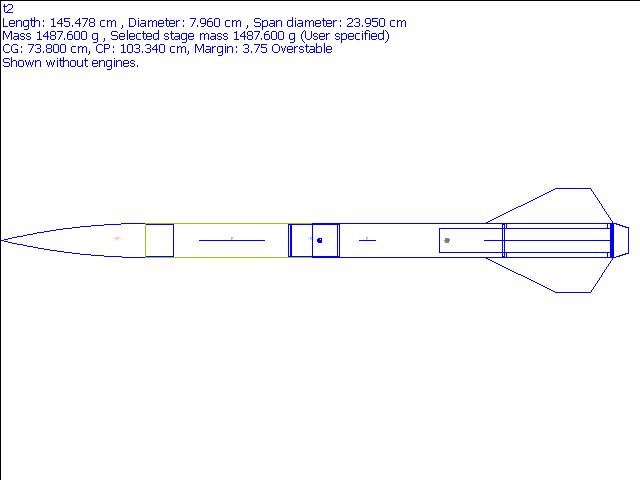

Wie manche ja wissen, hat meine geliebte Infected den SRT 2012 nicht überlebt. Die Reste habe ich Markus geschenkt und wollte auch mit der Rakete abschließen. Da es aber die Rakete war, mit der mich Wolfgang ( eigentlich wollte ich nur mal am SRT 2008 gucken kommen ) angefixt hatte, ging sie mir nicht so ganz aus dem Kopf. Schon vorher hatte ich ein tolles Design bei Jürgen Mehlin gesehen und er schicke mir auch noch nach dem P2 Kurs das passende RockSim File. Nun denn, die Infected gabs nicht mehr und die Teile für Jürgens Design hatte ich ja auch schon. Zum gleichen Zeitpunkt hatte ich mir aber schon die BAT gekauft. Eigentlich wollte ich mal eine Rakete für den BC Motor haben, was dann auch die Rakete von Jürgen sein sollte. Als die BAT Gestalt annahm, dachte ich mir so, dass ja auch die BAT auf einem BC fliegen könnte.... Und aus den Teilen mit denen ich Jürgens Rakete nachbauen wollte wurde dann meine Infected 2012: Ach ja....Casing ist auch schon da Gewicht, CG und CP passen noch nicht.

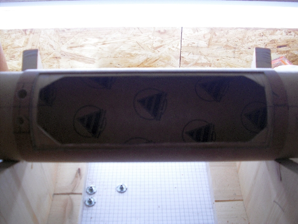

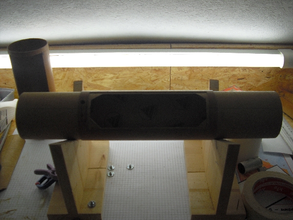

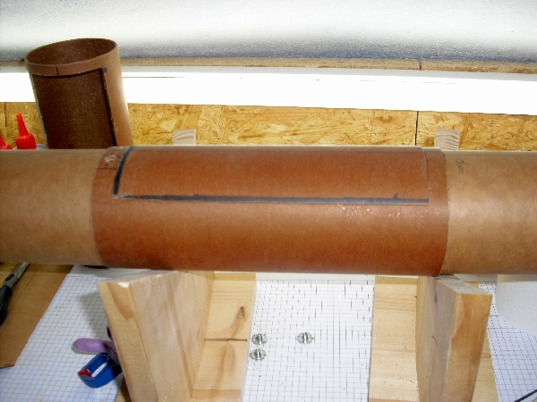

Ich habe mir lange Gedanken gemacht wie ich nun diesmal die Bergung realisieren kann. Da ich noch nie eine Rakete mit Klappe gebaut habe und bei der Standard - Variante doch immer irgendwie Kabelsalat bekomme, habe ich mich entschlossen eine Klappe zu bauen. Genommen wurde eine Kuppler für ein 76er Pertinax Rohr. Dann habe ich beide Klappen gezeichnet und ausgeschnitten. Leider habe ich bei den Schnitten ein wenig gewackelt ( ist ja auch das erste mal gewesen )so dass ich eine zweite Klappe ausschneiden musste. Kurz nachdem ich die Klappe ausgeschnitten hatte, rauchte der Dremel ab...  ( Also bei Bosch reklamiert..bin mal gespannt wann der zurück kommt ) Nun heißt es mit Geduld arbeiten ( nicht meine Stärke ) und die Klappe passend einschleifen. Die Löcher für die LED und für den On / Off - Schalter sind auch schon eingepasst. Weiter geht es dann wenn der Dremel wieder da ist....und wenn ich wieder Harz da habe....

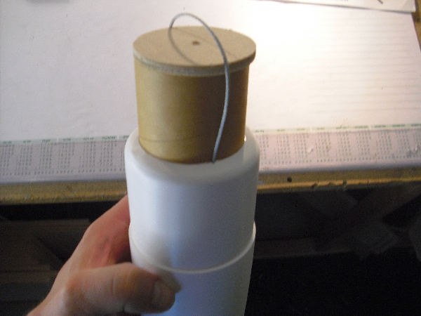

Da fällt mir ein.....habe noch eine Frage zu einer Intellicone Spitze: Wie baue ich dort am besten das GPS ein? Wie befestige ich am besten die Shock Cord?? Ich finde die Schulterstärke nicht gerade berauschend und das Stahlseil wird nur von zwei kleinen Plomben eingeklemmt.... Auch hier darf im Thema diskutiert werden...

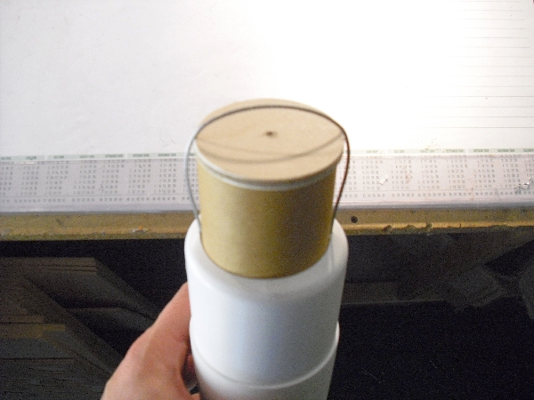

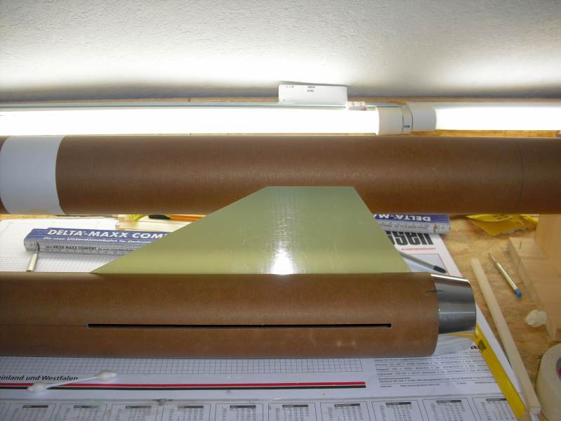

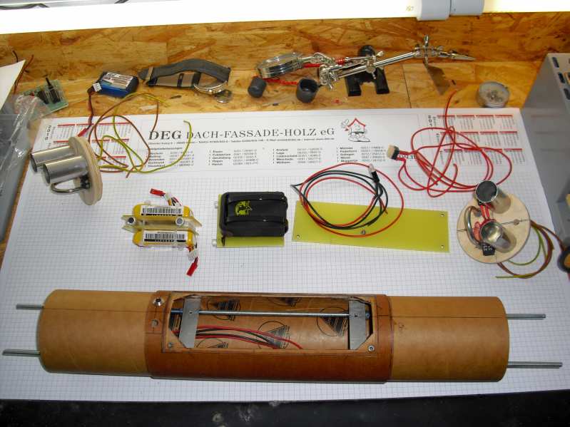

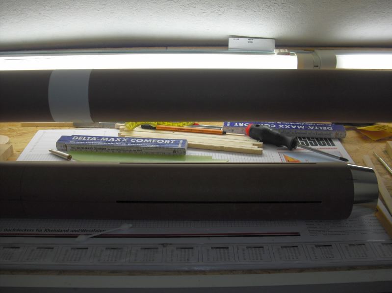

So weiter gehts ( nach längerer Pause ) Der Inhalt der Ebay ( Redundante Elektronik, 1x Altimax G2 SD + 1x Altimax Simply als Backup ) + GPS Noch nicht ganz fertiger Motorhalter ( Es fehlt noch das Aluprofil für die Shockcordbefestigung ). Das ganze wurde mit hochwärmefesten Harz geklebt. Die Leisten verhindern das Abfließen des Harzes bei der Flossenmontage  Geschlitztes Rohr mit konischem Retainer....  Das ganze mal lose fürs Bild zusammengesteckt. Leider wird die Rakete länger als oben im Rocksimfile angegeben. Das Geraffel passt sonst nicht ins Boosterrohr...

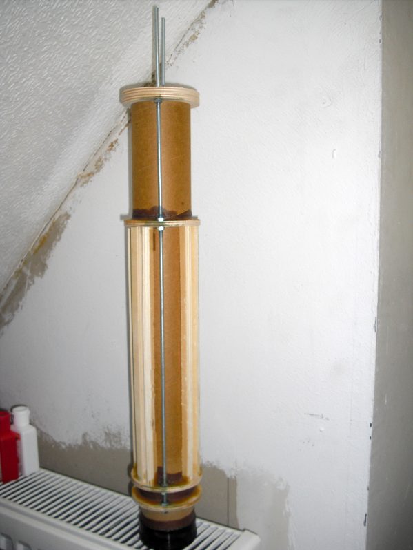

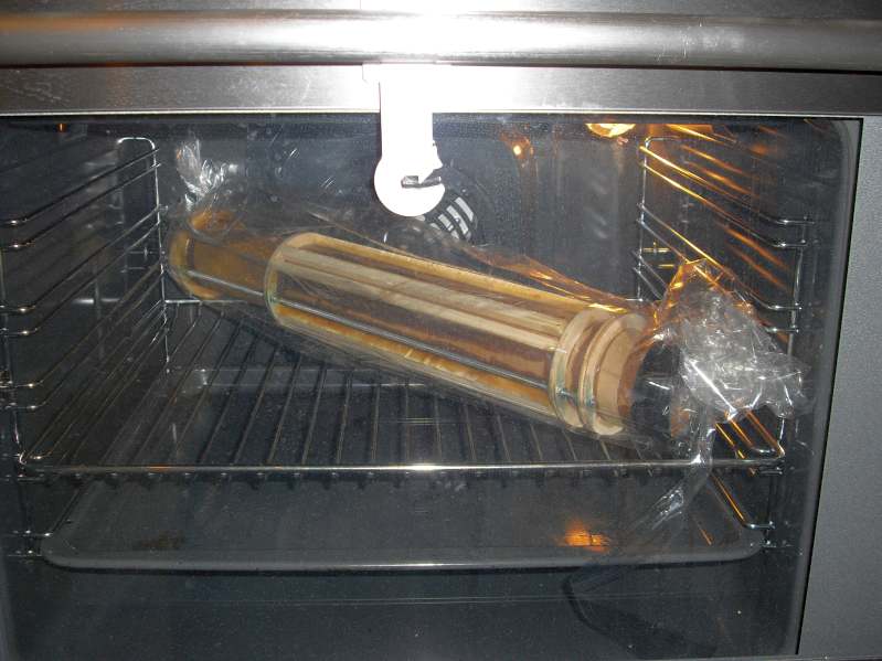

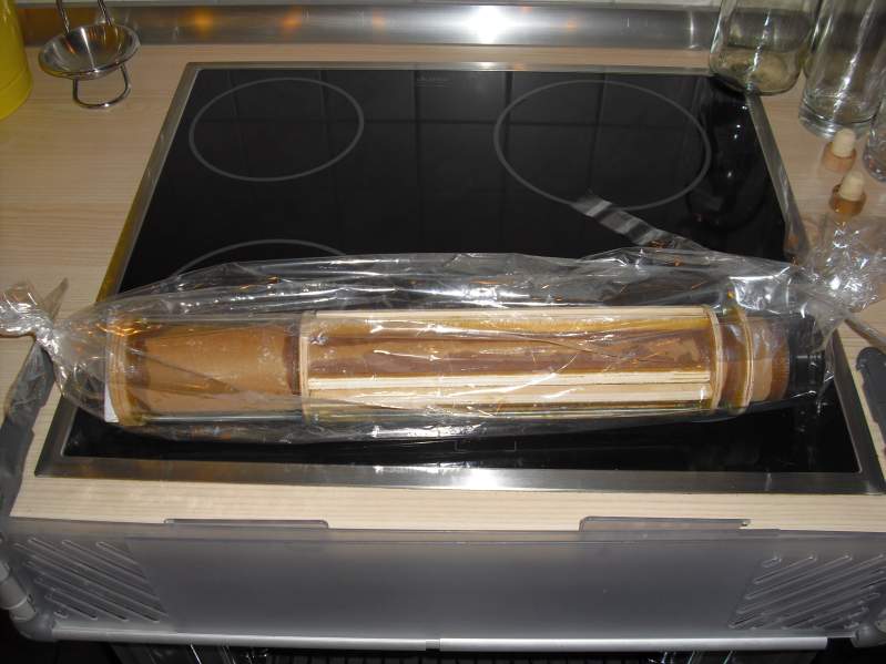

Gestern war Backtag.... Erst einmal in Bratschlauch gesteckt, damit evtl. Ausdünstungen nicht den Backofen versauen Nun wird gebacken  Heute wird dann der Motorhalter eingeklebt.

Hallo Mischa Schöne große Rakete, wird sie zum SRT fertig ? Aber für was sind denn die Eisenstangen gedacht ? Viele Grüße von Wolfgang

ich finde es super wie sauber du baust. Bitte bring den Rohbau auf jeden Fall mit, ich möchte das auch gerne sehen. Die Idee mit dem Bratschlauch finde ich auch cool! Macht zwar viel Arbeit aber so kann man die Festigkeit des Klebers wirklich ausreizen. Ich backe auch gerne Raketenteile.
@Wolfgang: Die Gewindestangen sollen den Eröffnungsschock der Schirme auf mehrere Spanten verteilen. Funktioniert auf jeden Fall gut, hab ich auch schon so gemacht. Ob´s wirklich nötig ist bleibt natürlich fraglich. Was sagen die Experten dazu ?
