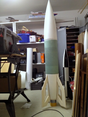

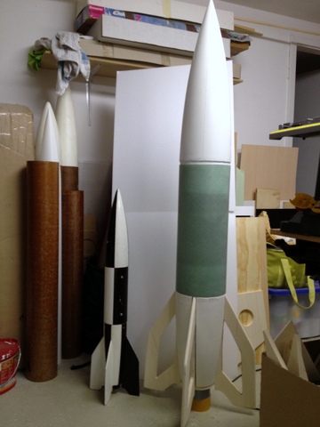

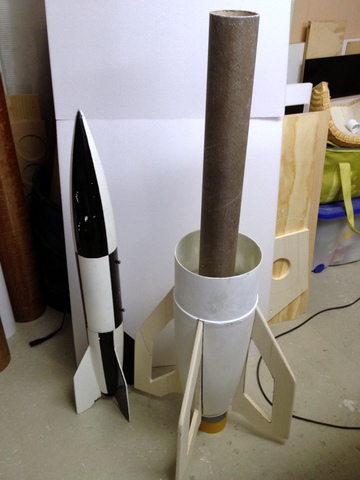

hoffe es gefällt.. 205 mm Durchmesser, ca 1700 hoch...Gewicht noch deutlich unter 10 Kg !!! fliegt hybrid holländisch (KLM *lol*)..irgendwann in 2 Monate...die "kleine" A4 danaben ist 100mm Durchmesser und 1 Meter hoch...also die neue ist "fett" eben :-)
Wenn Ihr brav seid nehme ich es mit zum RJD...aber noch ist viel zu tun..als nächstes eben Fins mit CFK vakuumisieren etc...

Schön! Ist die Startbeschleunigung hoch, trotz Hybrid? Ich mache mir bei A4en sonst immer etwas Sorgen wegen der Stabilität ... Und wie viel Platz bleibt neben dem langen Motor für die Bergung?

meine Hybrids haben beinah zuviel bums. Schau mal die Kurven an... Ich erwarte 15kg auf der Rampe approx. macht bei Faktor 5 ca 750 Ns am Start...easy going..schon der K drückt weit über 880...Im Angebot habe ich einen L1222 zB falls du mehr als Faktor 5 brauchst... ;-)
Wegen Platz: nun ist eng schön oder? Platz ist viel, der L/M casing geht aber bis 10cm unter der Spitze. Gleiches Problem mit der "kleine" A4 in 100mm Durchmesser. Fliegt aber wie eine Eins..Schirm wird einfach ums casing gewickelt. Funktioniert prächtig. Spannend ist eher das Thema serielle doppel-Bergung..da muss ich noch ordentlich mitdenken...

die kleine A4 mit dem 140mm Rumpf kommt schon auf 7kg Start Masse. Bist du dir sicher das du bei 10kg bleibst? Die braucht Gewicht in der Spitze, das ist schon nicht mehr schön.
Da die Hybriden ja lang aber dünn sind, kann man doch die Schirme neben das Motorrohr packen in einem Packsack. Das Motorrohr wird dann mit 3 Längsplatten in der Mitte gehalten, was zu drei gleich großen Räumen führt. Da kann dann rein 1. Elektronik, 2. Vorschirm, 3. Hauptschirm. So wurde das auch in der Spitze der Mercurykapsel gemacht.

die komplette Verkleidung habe ich gewogen. Nose und Tail Cone (beide Glas un Gelcoat) und das GFK Mittelstück habe ich gewogen: 4kg. Die Flossen kommen auf 1 Kg zusammen. Ich rechne mit einem Kilo mehr and Verglasung und Epoxy dazu. Motortube und versch. Spanten auch einen Kilo. Macht gesamt 6 Kg.
Dazu 4 Kilo Schirm & Geschirr und Elektronik/Lipos. Ein Kilo Finish und Farbe... Macht 11Kg...Dürfte also problemlos mit einem K zu betreiben sein. Übrigens meine flugfertige A4 in 10cm Durchmesser wiegt nur 2 Kg (mit Motor!).

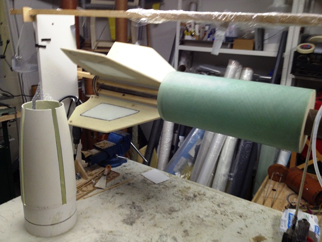

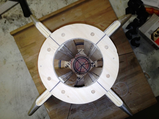

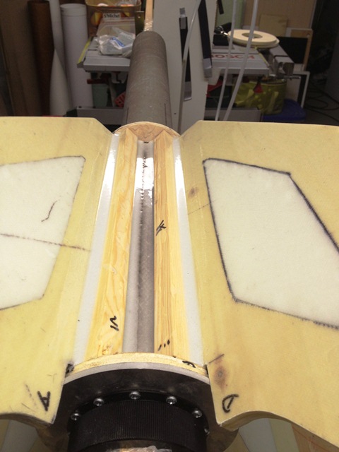

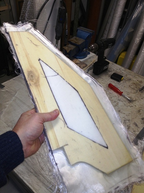

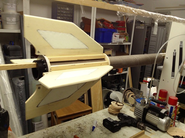

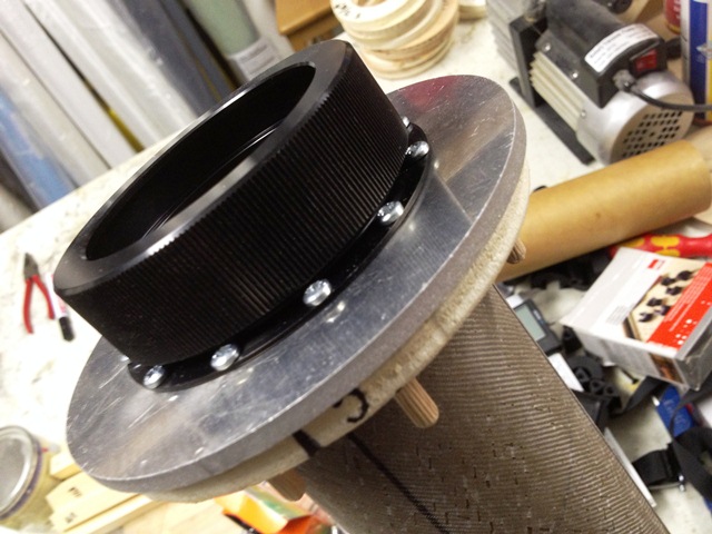

Flossen sind 4fach unter Vakuum verglast (2x100gr und 1x200gr), motor mount mit 75mm Retainer jetzt angebracht und mit den Flossen verklebt...

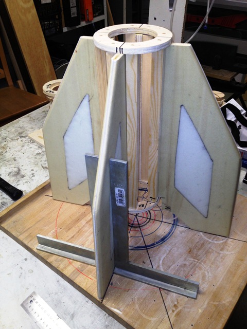

wow, deine A4 wird ja wirklich extrem stabil!
Was mich mal interessiert, ist wie hoch ist die Gewichtseinsparung durch das aussparen
der Flossen? Rechtfertigt das wirklich den Mehraufwand bei der Bearbeitung?

Andy, die Einsparung beträgt 22% = ziemlich genau 220 gr. Es lohnt sich im Heck bei dieser Rakete.
Jetzt sind alle fins geklebt, Spanten fertig für die Airframe. Heute Abend wird der Tail cone beklebt.
