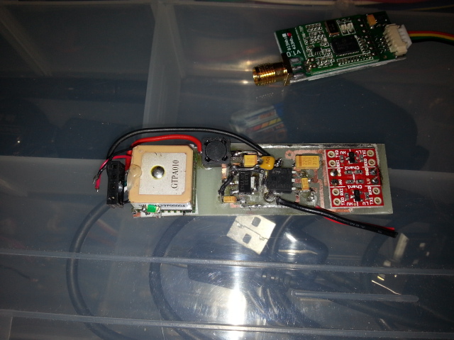

bei mir sieht das so aus
Beiträge: 2747
Beitrag 7627196 [Alter Beitrag23. August 2013 um 22:27]
Wie hast Du das mit den unterschiedlichen Signalpegeln vor?

Beitrag 7627202 [Alter Beitrag24. August 2013 um 11:00]
Funktioniert deine Version? Ich hatte dich so verstanden, dass es da Probleme gab.
Ich sehe da kein Problem mit den Signalpegeln.
Das HM-TRP in den 3dr Module läuft auf 3.3V, die RX und TX Eingänge sind nur 5V tolerant.
Das GPS läuft auch auf 3.3V.
Da fällt mir gerade auf, man könnte auch direkt das Hm-TRP nehmen, das sollte noch etwas Gewicht sparen.Wobei die Module nur bis 3.6V vertragen da braucht man noch einen Spannungswandler für 3.3V aber die zusätzliche PCB könnte man sich sparen.
Der MIC5219 der die 3.3V für den Hm-TRP erzeugt ist wohl nicht wirklich geeignet mit 3.3V input zu laufen, allerdings funktioniert das problemlos.

Hallo genau was Du beschreibst ist das Problem. Meine Kenntnisse sind da doch eher rudimentär und ich kann Dir nur in Teilen folgen. Was ich da zusammen gefrickelt habe läuft bisher nur am FTDI Adapter auf dem Mini-Gps. Das mit dem Sender habe ich noch nicht versucht, weil ich es nicht kaput machen wollte. Von der Platine gibt es auch schon eine Version2, nur wenn ich das ganze Zeug nicht gebrauche wäre das eine echte Erleichterung.
