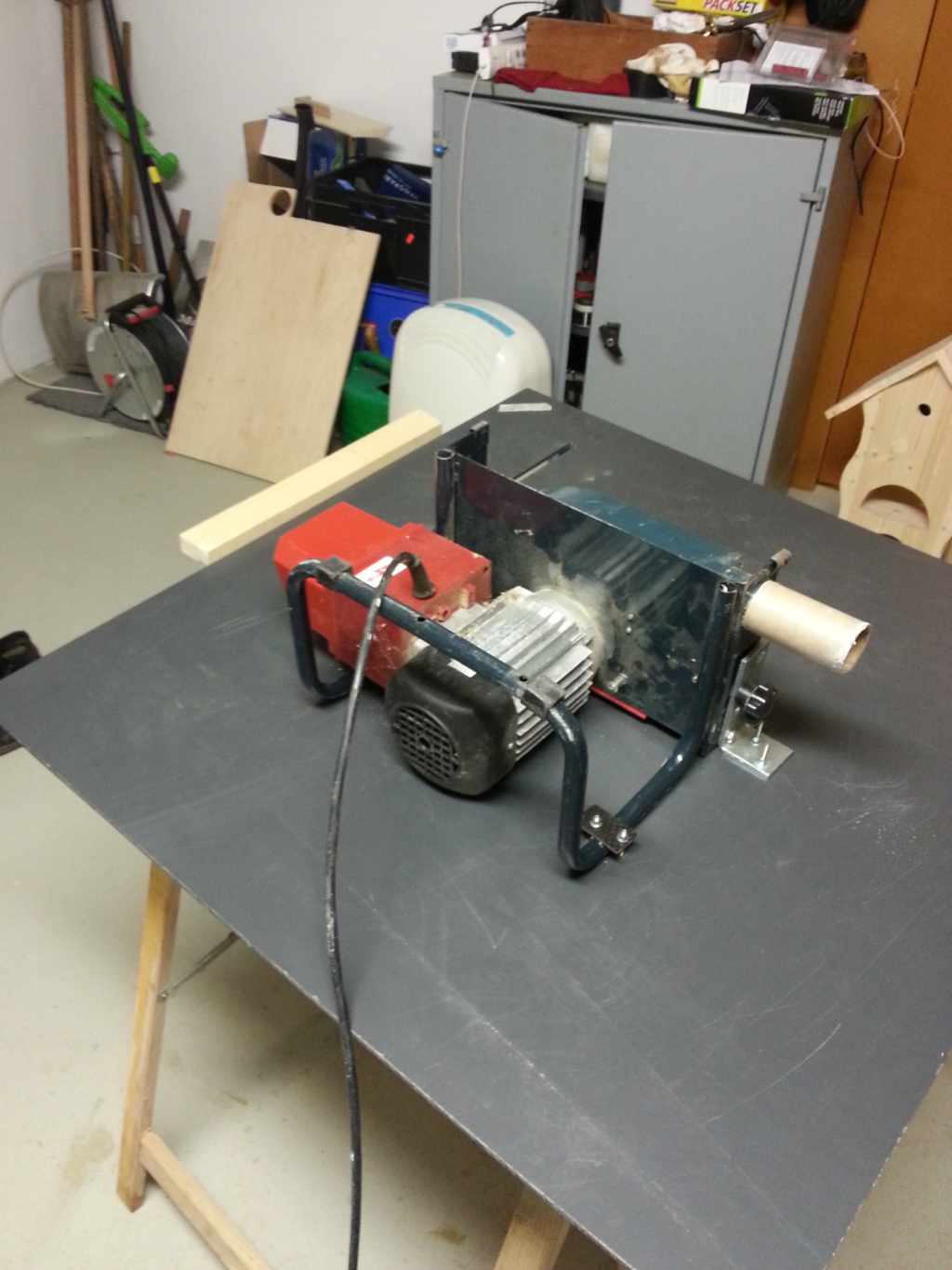

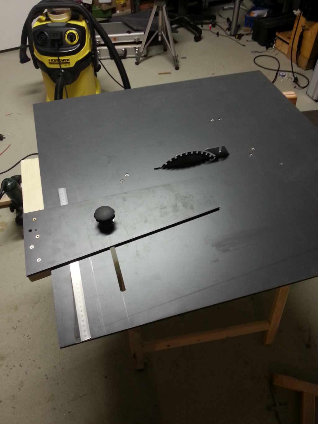

am Wochenende habe ich eine alte Kreissäge recycelt.
Der Tischler meines Vertrauens hatte eine Melaminharz Fassadenplatte übrig. Daraus habe ich den Maschinentisch gebaut.

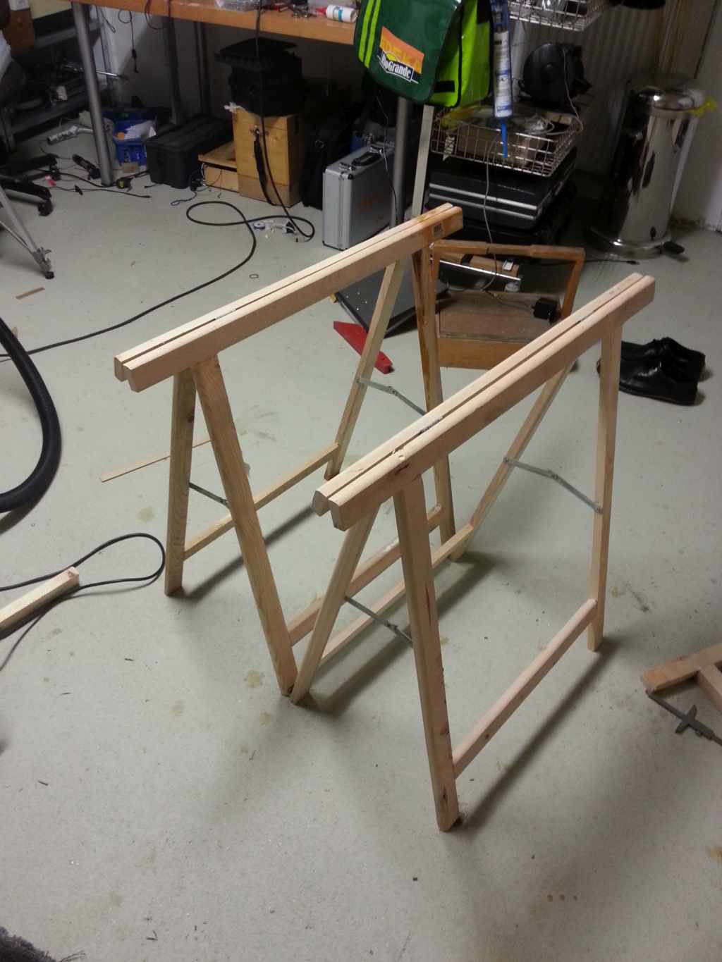

Da originale Sägeblatt ist durch ein trapezverzahntes HM Sägeblatt ersetzt worden. Das Untergestell sind zwei Baumarktböcke die ich unten mit Scharnieren verbunden habe.

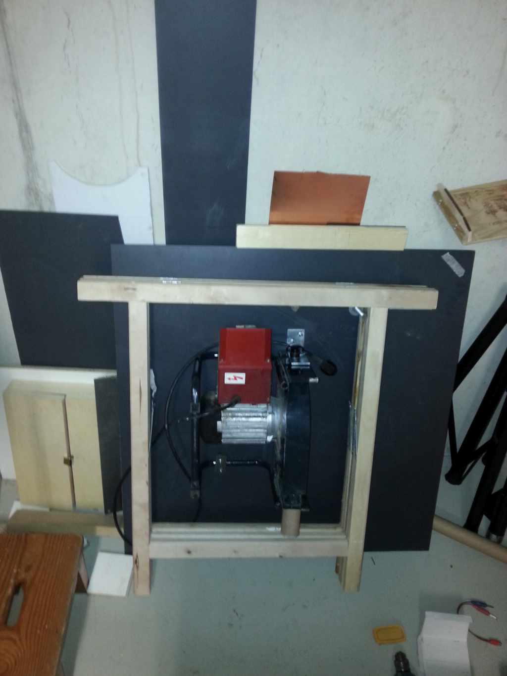

Die Führung für den Quersupport und ein neuer Sägeblattschutz fehlt noch. Das schön an der Säge ist der Große Arbeitstisch und dass ich sie einfach und Platzsparend wegstellen kann.

gute Idee und Umsetzung, baust du auch noch einen Anschlag um Rohre zu trennen oder machst da das anders ?
Beiträge: 2983
Beitrag 7633202 [Alter Beitrag24. November 2014 um 20:10]
Hallo Andreas,
ich habe noch auf der linken Seite einen Schiebeschlitten zum ablängen und Winkel schneiden geplant. Rohre trenne ich immer noch von Hand mit der Japanzugsäge.
