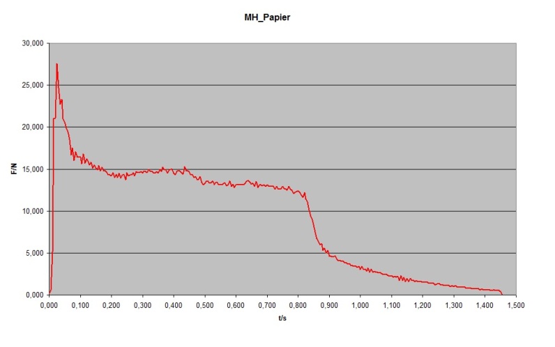

einer meiner Schüler hat für seine Facharbeit einen Motorprüfstand gebaut und den Microhybrid mit verschiedenen Treibstoffen getestet. Hier mit Papier:

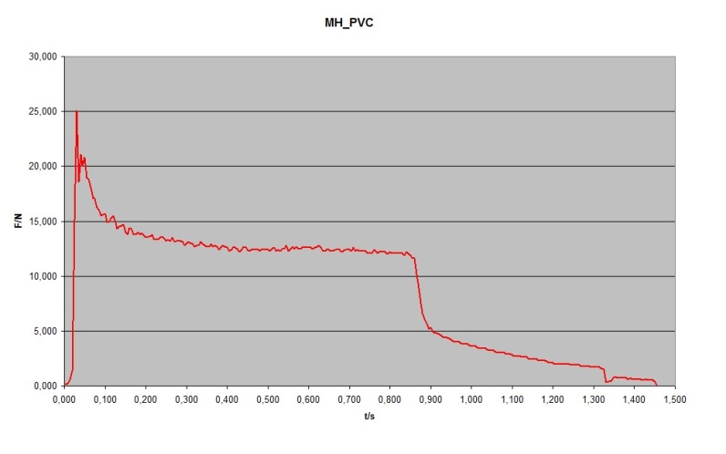

Und hier mit PVC:

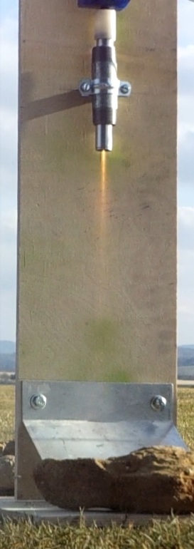

Der Motor wurde aufrecht stehend getestet, so wie er später auch einmal in einer Rakete eingebaut wäre:
Der Gesamtimpuls lag jeweils um die 13 Ns, beim Papier-Grain etwas mehr, beim PVC-Grain etwas weniger.
Eine Schubkurve für das Papier-Reload ist als *.eng-Datei im Archiv hinterlegt. Hier: Motordatei
