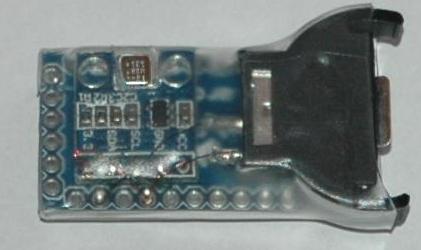

Ich hab die Idee schon etwas länger, aber jetzt hab ich sie endlich realisiert.
Ich wollte einen Altimeter haben der so billig ist, dass man ihn an Flugtagen an Kinder verschenken kann.
Der Altimeter basiert auf einem Arduino Pro mini und einem BMP180, als Stromversorgung dient eine CR2032
Vom Aufbau relativ ähnlich zu Leos Altimeter, mit dem billigeren Sensor und ohne Speicher und Mosfets.
Kosten Altimeter
arduino 1.62€
BMP180 1.25€
Batterie Halter 0.11€
CR2032 0.22€
Schrumpfschlauch/Kabel 0.10€
Summe 3.30€
Der Altimeter hat einen Kalman Filter und misst mit 64Hz.
Gewicht mit Batterie ca. 8g.
Mir fehlen aber noch ordentliche Datensätze um den besten Kalmangain auszurechnen.
Um die zu sammlen hab ich eine Version gebaut die, die Daten auf microsd speichert.
Auch muss ich noch den Stromverbrauch optimieren. (sleepmode nach dem Gipfel und die power led ausbauen)
Wenn man die Batterie nach dem Flug raus nimmt und wieder einsetzt blinkt er die letzte maximale Höhe in Metern aus.

Super! Ich wünschte, ich hätte auch solch günstige Bezugsquellen, oder geht da noch Zoll drauf?
Wäre natürlich gut, wenn der nicht nur an Kids auf Flugtagen verschenkt würde, sondern auch käuflich zu erwerben wäre.

Nö, das ist ohne Zoll mit Versand aus China unter 22€ fällt weder zoll noch Einfuhrumsatzsteuer an.
Allerdings scheinen die Preise etwas gestiegen zu sein:
BMP180 1.35
Batterie Halter 10 Stück 1.12€
Arduino 1.77€
Die Preise scheinen recht stark zu schwanken, das hängt wohl vom Euro Dollar Kurs ab.
Mit den Preisen oben ist es insgesamt 26 cent mehr.

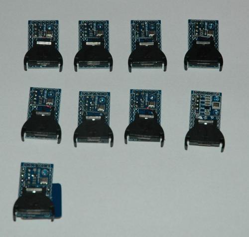

Die ersten sind fertig für Testflüge in Manching:
Den Stromvebrauch hab ich jetzt auf 3.5 mA im Flug und 18 microA nach dem Gipfelpunkt reduziert, damit sollte die Batterie einige Flüge halten.
Ich bastel gerade noch daran das Flugprofil mit 8Hz im eeprom zu loggen.
Der Preis pro Stück ist auf 3€ gefallen.

Hallo Thomas,
super, wir treffen uns ja in Manching.
Könntest Du Dir vorstellen, als optionales Modul, eine Zündstufe mit LiPo für ein einfaches Bergungssystem dazu zu bauen?
