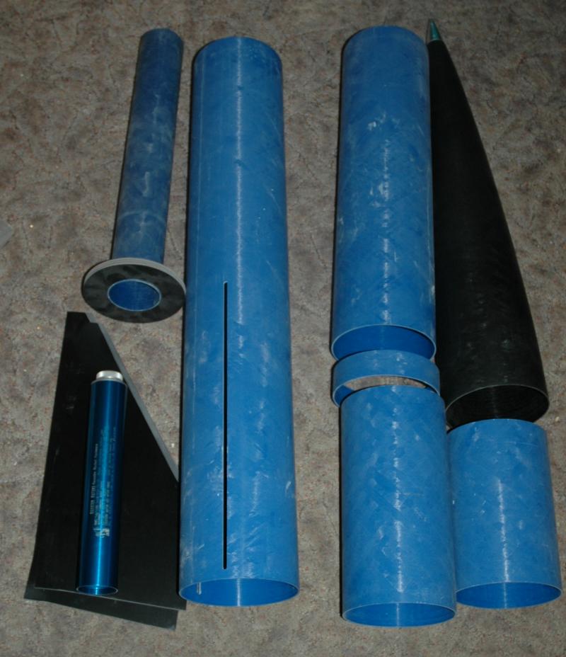

Ich hab vor demnächst irgendwann TRA Level 3 zu machen.
Die Rakete wird eine modifizierte Formula 150 von Rocketry Warehouse sein.
Die Formula 98, 75 und 54 hab ich schon öfters geflogen.
Eigentlich würde ich gerne in Manching starten, aber da ich sowohl einen TAP als auch Rebel für den Motor brauche wird es wohl eher der RJD.
Da ich nicht so wirklich viel Zeit habe steht das Jahr noch nicht fest, also erwartet nicht zu viele Fortschritte hier.

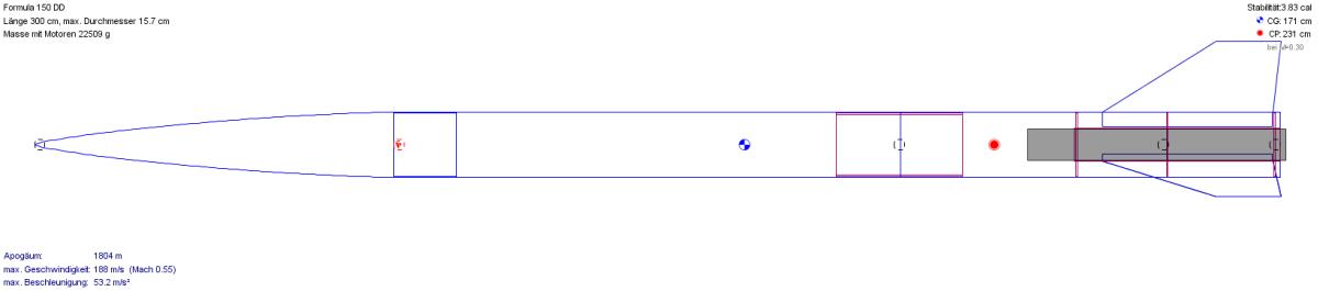

Dem Flugfeld angepasst soll die Rakete nicht zu hoch fliegen, geplant sind um die 1800m.
Dafür muss die Rakete 22kg wiegen und auf einem Baby-M, einem Pro75 5198M1101 (1.5% M) fliegen.
Die ersten Teile hab ich schon, die Rohre und die Spitzen sind aus GFK, die 5mm dicken Flossen auch.
Der 54er Motor dient zum Größenvergleich.

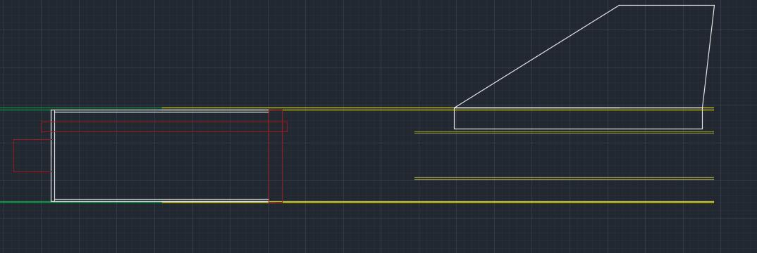

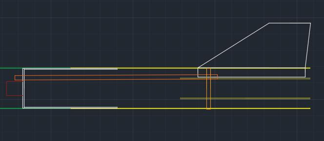

Also ich hab da mal einen Entwurf zu dem ich gerne ein paar Meinungen hätte.
Der Kuppler (weiß) soll fest mit dem Booster (gelb) verbunden sein.
Oben am Kuppler rotes rechteck hängen die Fallschirme.
Es gibt 2 Mögliche Layouts:
Möglichkeit 1: Die Gewindestangen rot bis zum Ende des Kupplers führen, der Öffnungsschok würde dann auf dem roten Ring liegen. Der Kuppler wäre eingeklebt und verstiftet.
Hat halt den Nachteil dass der Öffnungsschock auf eine Klebeverbindung wirkt.
Alternative die Gewindestangen orange bis zum Ende der Rakete durchziehen.
Damit läge der Öffnungsschok irgendwo bei der Motothalterung. Der Ring könnte dann von den Finnen gehalten werden
Nachteil wäre das Gewicht von den Gewindestangen.

eine gute Epoxy Klebeverbindung schafft mehr als 20N/mm^2 Zugscherfestigkeit. Wenn man pessimistischerweise annimmt, dass man als Hobbyist nur 2N/mm^2 schafft, sind das bei einem 150mm Kuppler und einem Kaliber Überlappungslänge rund 140kN. Da wird auch ohne verlängerte Gewindestangen eine andere Stelle zuerst nachgeben.

Reinhard hat Recht. Du kannst das Schott, auf dem das rote Fallschirm-Rechteck sitzt, etwas nach hinten verschieben und dann mit einem noch kleineren Kuppler-Ring nach vorne sichern.

Danke für die Antworten, dass war meine favorisierte Lösung ich war mir nur nicht sicher wie viel so eine Klebung aushält.

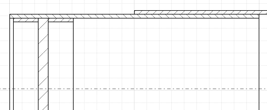

Beitrag 7638316 [Alter Beitrag15. Juni 2016 um 13:57]
Das hier wäre mein Vorschlag, ganz ohne Gewindestangen:
