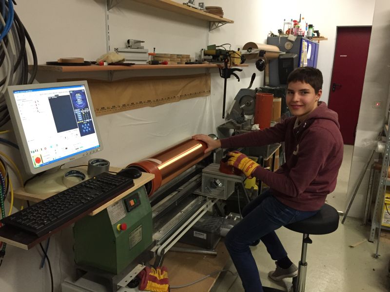

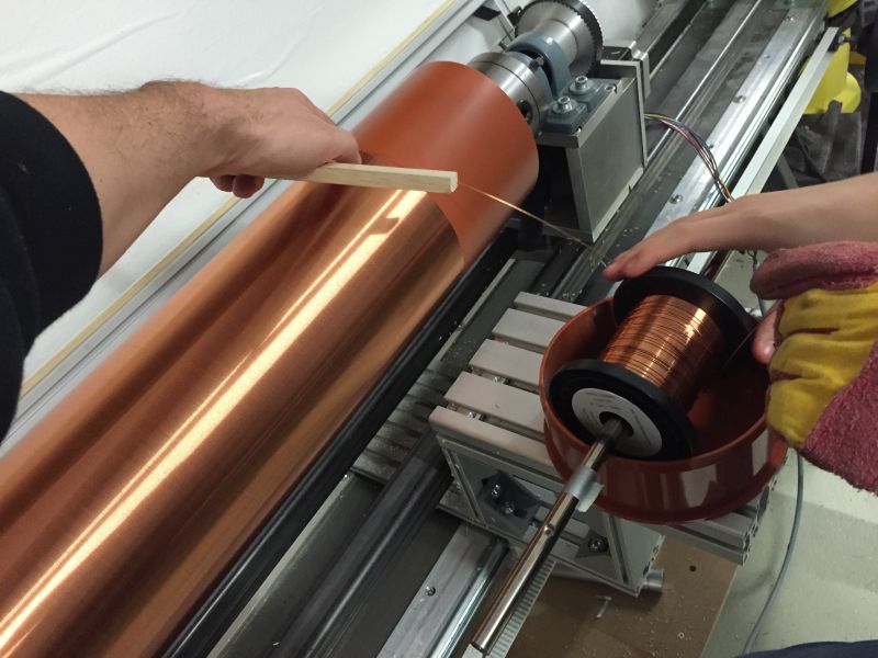

So haben wir dann angefangen auf einem 150mm Abwasserrohr die Sekundärspule zu wickeln, 650m Draht stecken da drauf. Gewickelt wurde sie auf meine Eigenbau-Wickelmaschine/Drechselbank.
Ein seltenes Bild: Jugendlicher ohne Handy in der Hand

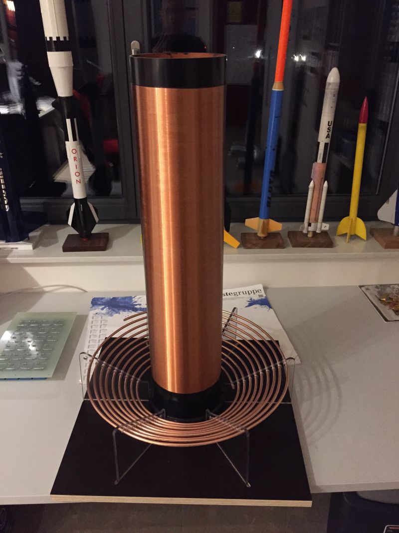

Die Primärspule musste natürlich geil aussehen, also haben wir sie konisch gemacht, mit Polycarbonat-Haltern, selbstverständlich hochpräzisionsgefräst mit der CNC.

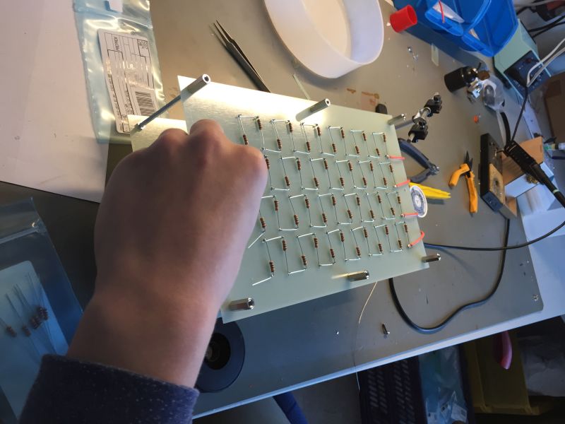

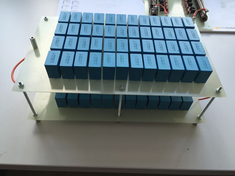

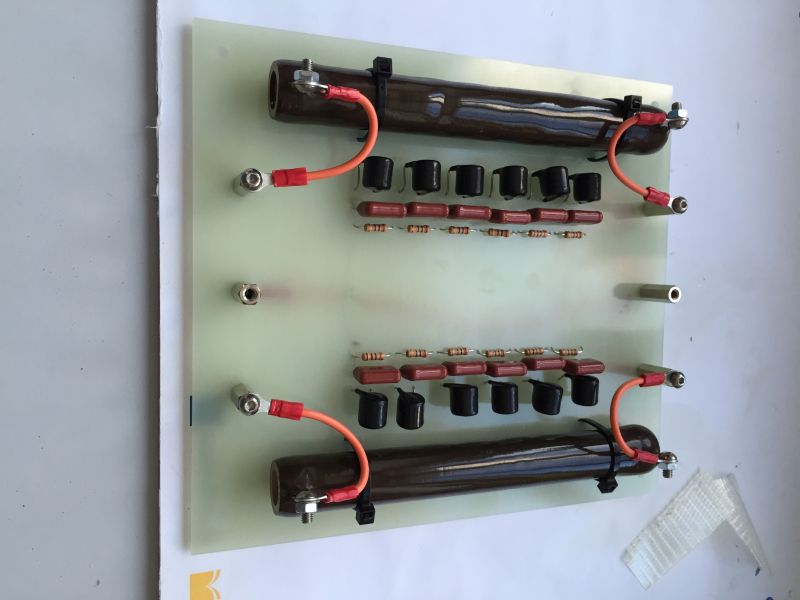

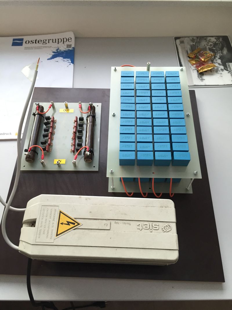

Die Kondensatorbank (55 nF / 12 KV) hat Lukas auf eine GFK-Platte gelötet, dazu ein nettes Filter, dass Störungen vom Trafo abhält und Überspannung ableitet.
Das ganze mit dem Trafo sieht dann so aus: (Wiegt 15 Kg...)

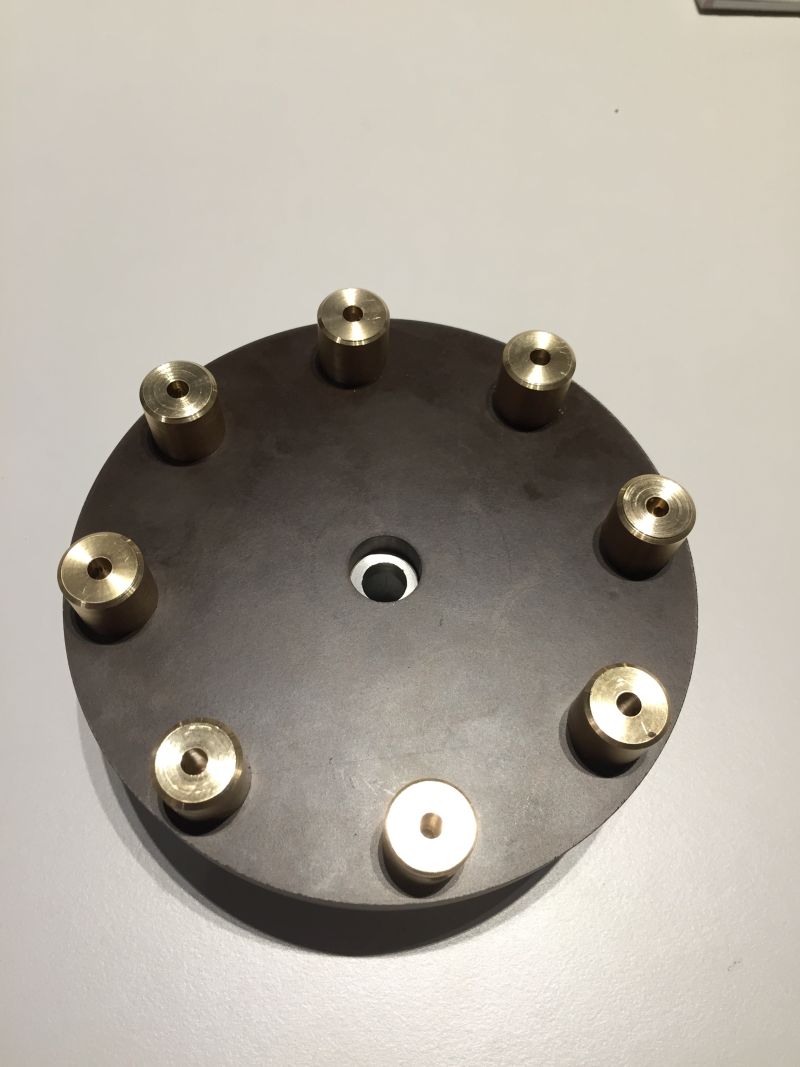

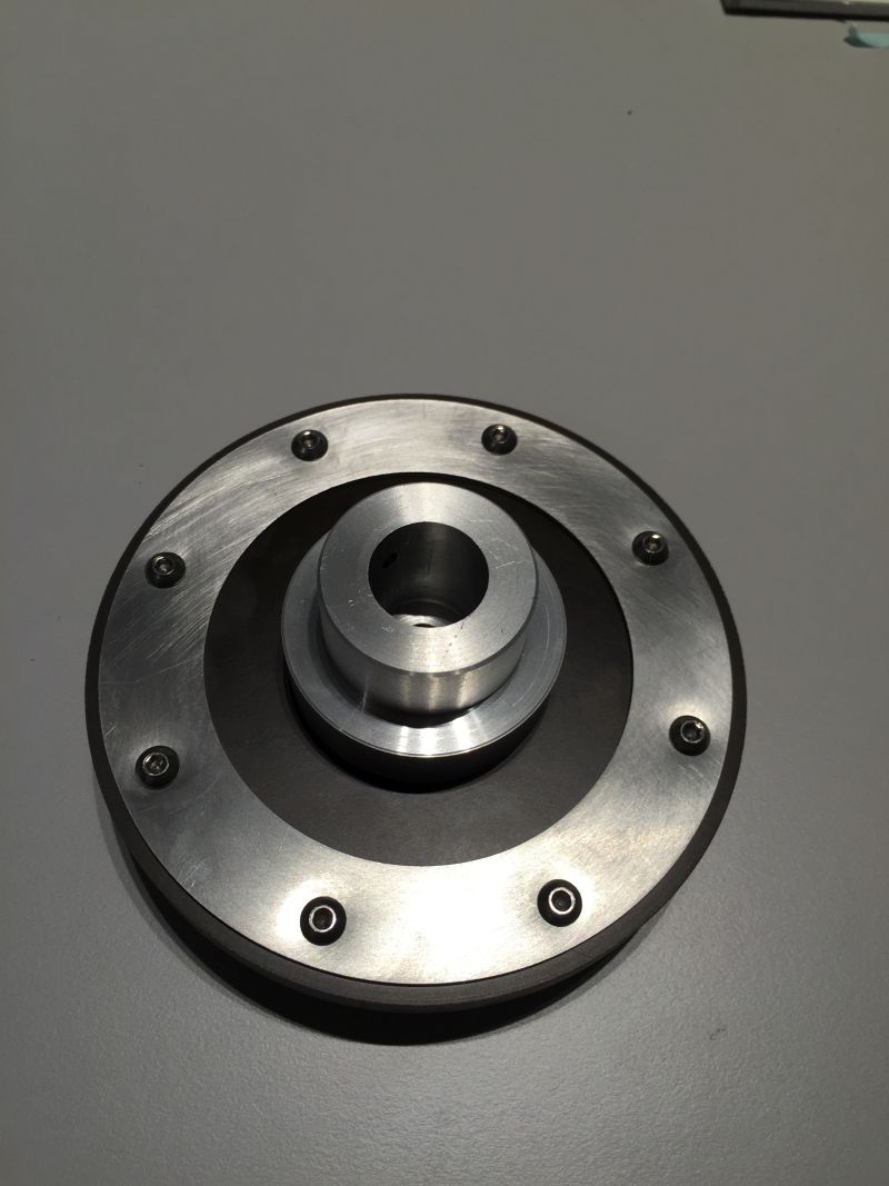

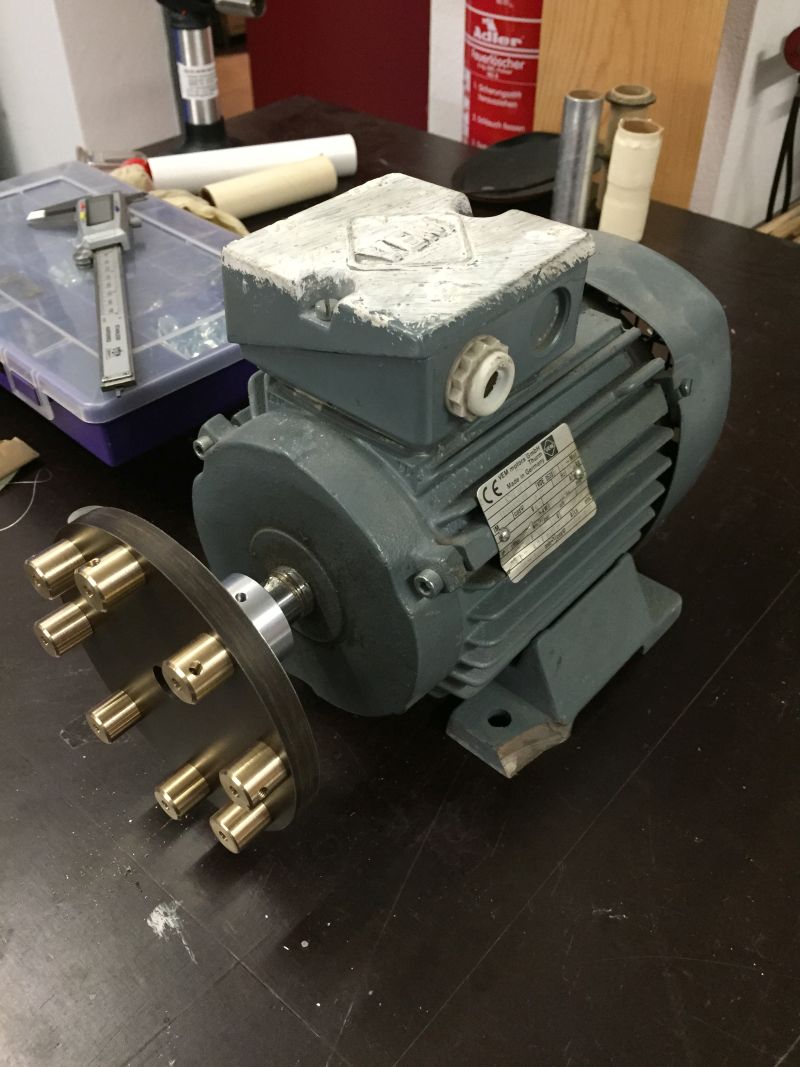

Da wir es gleich aufwändig machen wollten haben wir dann für die Funkenstrecke (der eigentliche "Schalter") gleiche eine rotierende gebaut, soll ja besser sein.
Dazu habe ich aus einer 10 mm Pertinaxplatte eine Scheibe gefräst, in die dann Messingeinsätze mit Wolframelektroden gepresst wurden. Das ganze wurde von einem alten DDR-Motor angetrieben 0,75 KW hatte das.
Es zeigte sich aber leider, dass das Rad zu klein war, die Funken sprangen wild über, was also nix.
Trotzdem die Bilder davon:

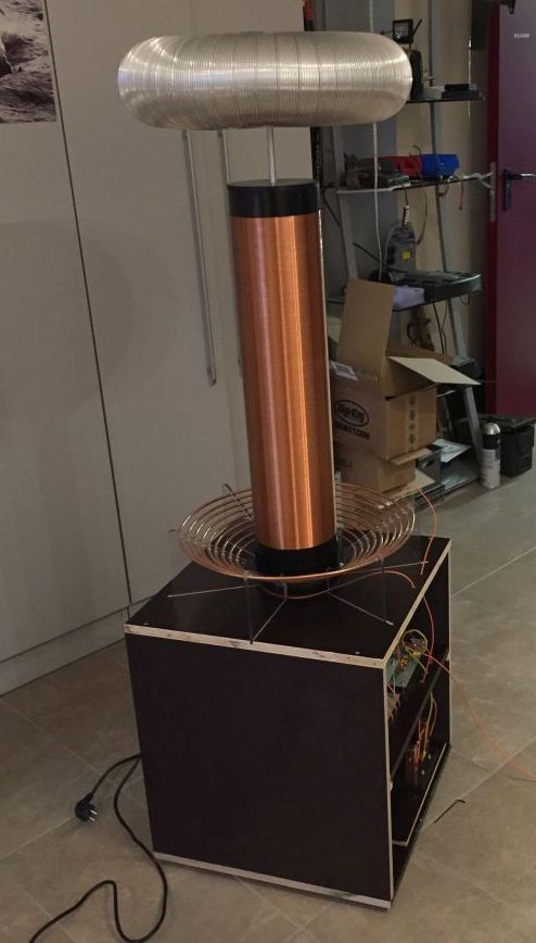

Das ganze Teil steht auf einer Kiste aus Siebdruckplatten, den Torus an der Spitze haben wir erst einmal aus Aluflexrohr gebogen, sieht nett aus, eine glatte Oberfläche ist aber besser, also evtl. spachteln wir das Teil noch.

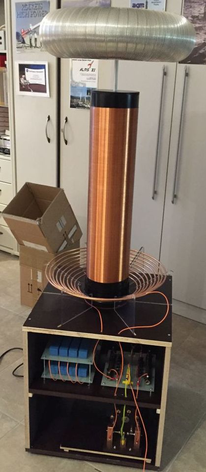

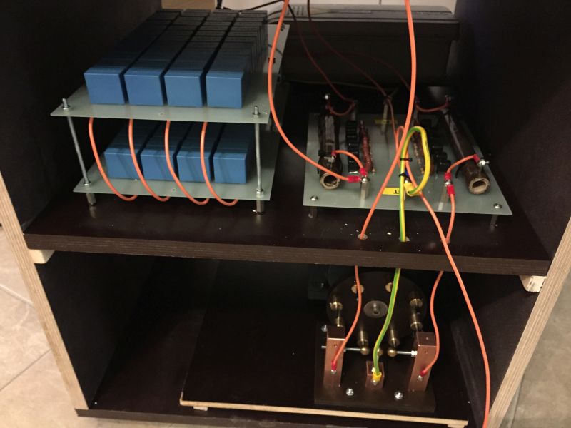

Die ganze Elektronik und die Funkenstrecke sieht man hier, unten sieht man auch noch die Sicherheitsfunkenstrecke, die Überschläge ableitet:

Der erste Test war nicht übel, wir hatten ca. 40 cm lange Blitze, rechnerisch müssten aber 70 cm heraus kommen.
Schuld war vor allem wohl die Funkenstrecke, die nicht synchron zur Aufladung des Kondensators läuft, was ein wildes Zünden hervorruft. Das ist nicht so optimal.

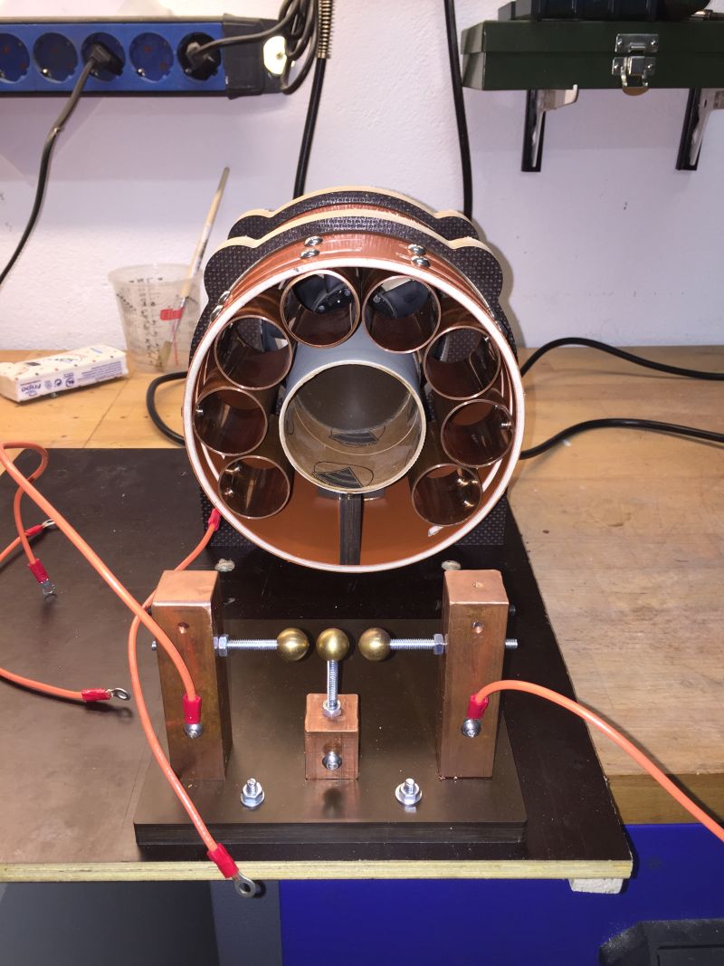

Besser ist es, den Kondensator dann zu entladen, wenn er voll ist, das geht am besten mit einer normalen Funkenstrecke, die man dann so einstellt, dass der Funke überspringt, wenn der Kondensator voll ist, also volle Spannung anliegt.

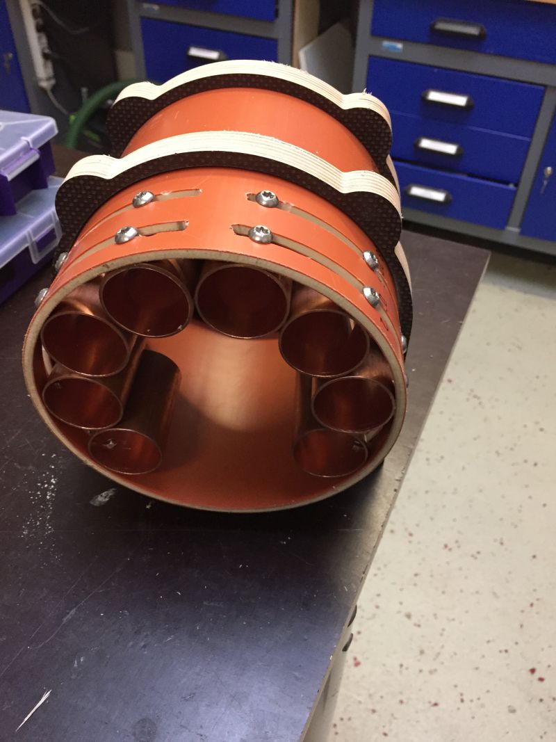

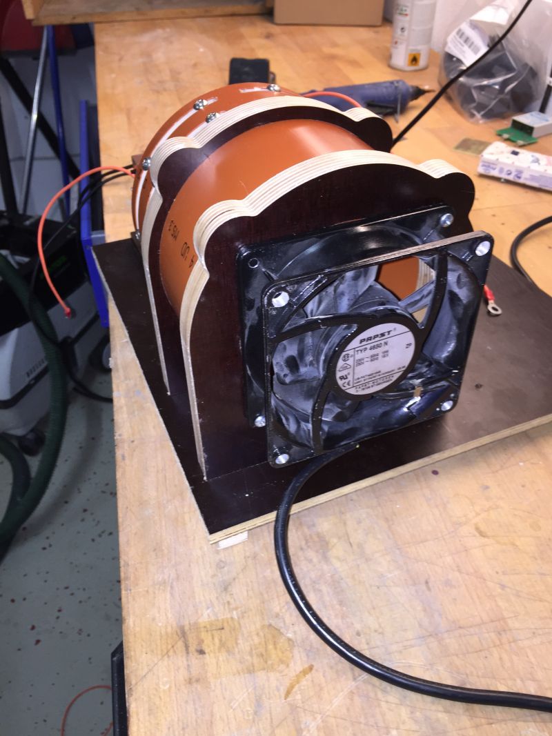

Also haben wir uns eine neue gebaut, die ist heute fertig geworden.Das Prinzip geht so:
In einem Rohr werden 8 Kupferrohre befestigt, jede 0,7mm auseinander. Je nach Spannung nimmt man jetzt mehr oder weniger Rohre zwischen den Polen, so kann man die Funkenstrecke verkleinern oder vergrößern. Damit der Funke schnell gelöscht wird bläst ein Lüfter Luft durch die Rohre und kühlt sie auch, sie würden sonst schmelzen.

Gestern Abend haben wir das Teil mal auf die Schnelle draußen angemacht, sah schon sehr cool aus, eine blaue Corona mit 30cm-Blitzen, waren da zu sehen. Wenn wir eine geerdete Aluleiter daneben stellen springen da gut 40 cm lange Blitze über. Da muss aber noch mehr gehen, wir müssen noch optimieren.
Aber erstmal läuft sie, macht beeindruckend viel Lärm, und der Bewegungsmelder in 8m Entfernung ging an :-)
