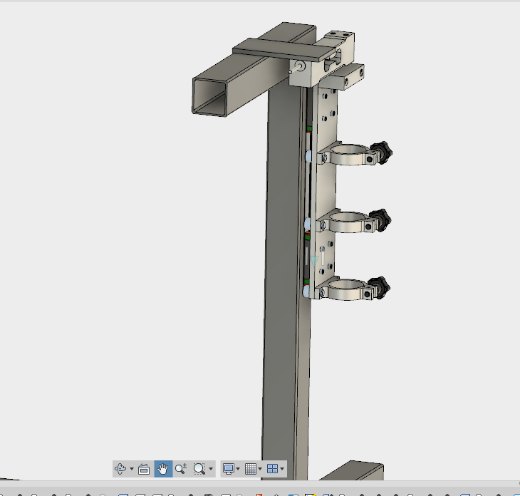

Das ist die erste Version des Prüfstands:
Das Gestell, das die Mechanik trägt wird bei mir relativ lang, um Hybride einspannen zu können. Die Führung ist von Hiwin, alles andere werde ich selber auf der Fräse fertigen. Die Motorbefestigung ist mit Sterngriffschrauben ausgeführt, für werkzeuglosen Motorenwechsel. Die Platte die den Sensor hält wird noch variabel befestigt, um verschiedene Wägezellen nutzen zu können. Je nach Schubbereich, kann man einen entsprechenden Sensor montieren.

Warum leitest du den Schub nicht nach oben? Das ist die einfachste Variante, und es besteht keine Gefahr, dass sich das Ganze in Bewegung setzt. Ausserdem kann man nichts in Brand stecken :-)
Auch würde ich die Halterungen so gestalten, dass du verschiedene Durchmesser spannen kannst, es braucht ja nur einen Anschlagpunkt und eine Halterung, z.B. Ein grosses Alurohrstück mit 3 Schrauben oder aber Einsätze mit dem gewünschten Motordurchmesser, das können einfach 2 Spanten mit einem Stück Motorrohr sein. So halte ich Motoren von 18 bis 54 mm.
Beitrag 7640709 [Alter Beitrag14. Juli 2017 um 09:29]
Die Ausrichtung ist so gewählt um Hybride testen zu können. Sonst bekomme ich keine flüssige Gasphase beim Abbrand.
Der Durchmesser ist für 38mm. Alles was kleiner ist, wird mit Adaptern getestet. Für größere Antriebe wird es einen anderen Schubmesstand geben, der massiver ausgeführt ist.
