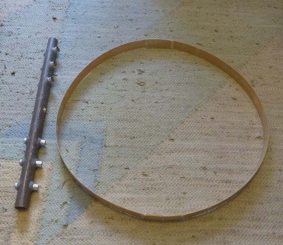

Nach einem vergeblichen Versuch, einen möglichst großen Ring aus mehreren Stücken zu erstellen, habe ich mich bezüglich der Größe des Rings nicht nach der Länge des Rohrs gerichtet, sondern nach der längsten Seite der dafür verwendeten Pappe. Im Keller fand sich ein Stück Finnpappe von 1,5 mm Stärke, dessen längste Seite 1 m betrug. Also keine Stückelei mehr, sondern für den Ring lediglich zwei Stücke der Länge 1 m. Das wurde zu einem Ring, indem eine "Bandage" aus zwei übereinander gelegten Pappstücken an den beiden Enden aufgeklebt wurde:
Danach habe ich außen und innen auf den Ring eine Lage Glasfaser (80 g / m^2) aufgebracht. Dabei zeigte sich, dass Finnpappe dafür keine besonders gute Wahl war, denn die saugt dermaßen, dass sich das Laminat an vielen Stellen ablöste und ich zweimal Epoxy aufbringen musste. Jetzt ist es aber halbwegs OK.
Neben dem Ring das auf 63 cm gekürzte Rohr. In der Mitte sitzt ein Leitröhrchen, außen sechs Aluhülsen für die Aufnahme der Motoren. Da erfahrungsgemäß bei der Rotation die Motoren nach außen gern durchbrennen, ist damit zu rechnen, dass sich die Aluhülsen erhitzen. Deshalb habe ich sie mit JB Weld HighHeat angeklebt.
Wenn das ausgehärtet ist, muss nur noch das Rohr in den Ring geklebt werden. Allerdings: Taumelbergung wird wohl keine gute Wahl sein, daher gilt es noch, eine Fallschirmbergung dafür zu bauen.

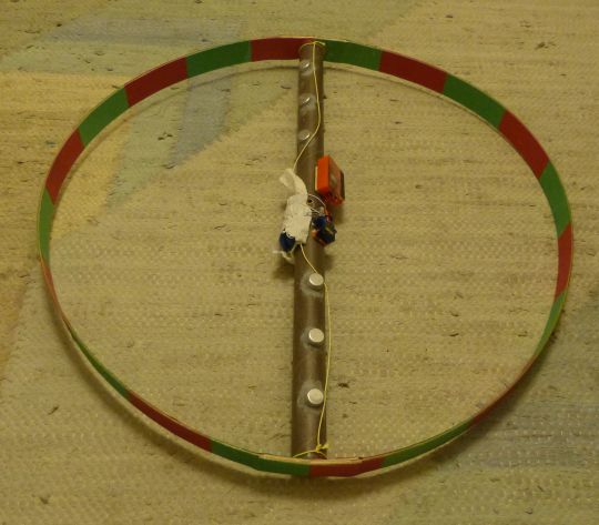

Ich habe jetzt das Rohr in den Ring geklebt, auf den Ring farbige Papierstreifen aufgebracht und eine Fallschirmlösung realisiert:
Zur Auslösung des Fallschirms verwende ich der Einfachheit halber ein Servo. Ein Gummiband wird um das Fallschirmpäckchen geschlungen und die Öse über das Servohorn gelegt. Bei Auslösung kann das Päckchen dann einfach auseinanderfallen. Es fand sich noch eine (uralte) Plastikschachtel, in der einmal Schrauben aus dem Baumarkt waren. Sie dient als Elektronikgehäuse. Fertig!

ich habe zunächst auch überlegt, einen Timer einzusetzen. Aber das Problem ist, vorherzusagen, wie lange nach dem Ausbrennen der Motoren das Ding noch Höhe gewinnt, wie du wohl auch vermutest. Daher benutze ich einen Höhenmesser mit einem ATtiny84, um das Servo anzusteuern.
Bei der Motorisierung bin ich dann auch sehr flexibel. Ich könnte mir vorstellen, 4 bis 6 Motoren C2 oder D3 einzusetzen.

Leider eiert das Teil etwas auf der Rampe, weil ich beim Zusammenkleben nicht genau genug gearbeitet habe. Deshalb ist auch die Rampe umgefallen, ist natürlich unnötige Energievergeudung. Ich hatte 4-mal C2 und 2-mal C6 eingesetzt. Beim nächsten Mal (RJD) werde ich D-Motoren verwenden.
Mit den C-Motoren ist er 40 m hoch geflogen. Der Fallschirm - obwohl das Servo auslöste - hat sich leider nicht geöffnet; muss ich wohl noch anders packen: ist ja kein Ausstoß, sondern nur eine Freigabe. Außer, dass die Schachtel, in der die Elektronik untergebracht war, beim Aufprall gesplittert ist, ist weiter nichts passiert. Alle Teile lagen am Boden in direkter Nähe.

Ich habe die gängige Ziehharmonika-Faltung verwendet und das Päckchen in ein Stück imprägnierte Küchenrolle gewickelt zum Schutz vor Hitze. Aber das Päcken wird bei Auslösung ja nur „befreit“, nicht ausgeworfen.
Was ich beim nächsten Mal besser machen werde (eigentlich hätte man es sich denken können): unbedingt einen Wirbel einsetzen, denn bei Auslösung dreht das Ding ja recht schnell.

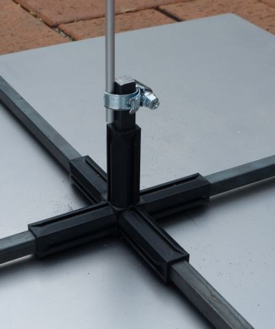

Es hat sich ja gezeigt, dass der Kreisel beim Start jedes Mal die Rampe umgeworfen hat. Daher musste eine spezielle Rampe dafür her. Das Fotostativ ist dafür nicht gut geeignet.
Im Baumarkt (H......h) besorgte ich mir
- eine Vierkantstange (2 m)
- einen dazu passenden X-Verbinder
- eine Schlauchklemme
- Stahlblech
So ist die Rampe zusammengesteckt:
Die Vierkantstangen werden einfach in den X-Verbinder gesteckt. Somit ist das Ganze gut zerleg- und transportierbar. Mit der Schlauchklemme wird der Startstab mit einem Stück von der Vierkantstange verbunden und ebenfalls oben in den X-Verbinder gesteckt. Unter das Ganze kommt das Stahlblech, denn wir wollen ja keinen Flächenbrand verursachen. Mit Zelthäringen können die Vierkantstäbe auf allen vier Seiten dann im Boden befestigt werden.

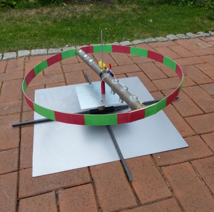

So sieht es mit dem Kreisel aus:
Ich meine, eine einfache und preiswerte Lösung, wenn man sich zum Start auch etwas bücken muss...
