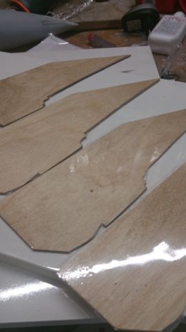

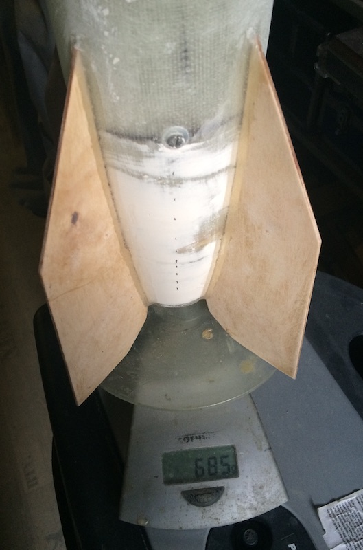

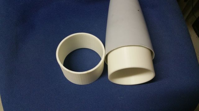

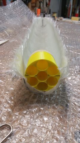

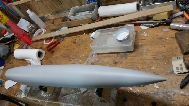

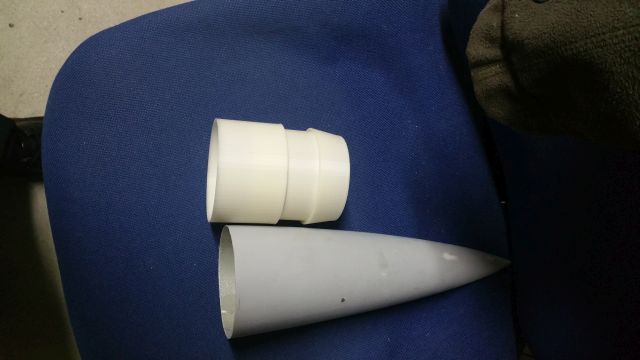

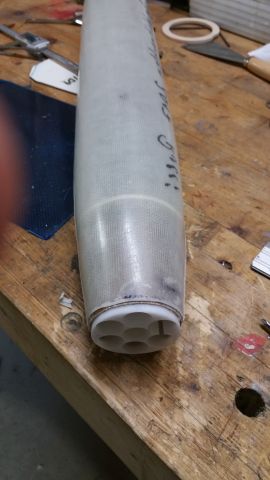

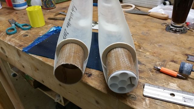

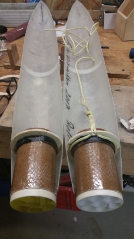

Hallo ,
das es ja zum guten Ton gehört, ein A4 im Bestand zu haben habe ich mich in den letzten Wochen dem Problem gestellt.
Rolli ist so nett gewesen mir zwei Form-teile seiner A4 herzustellen. Die kamen kurz vor Weihnachten an. Vielen Dank Rolli!
Um Euch nicht mit einem Basteltraid zu langweilen kommt hier die Bilder-Kurzversion. Wer Fragen hat, einfach her damit.

Es fehlt nur noch die Elektronik, Fallschirme und Railbutton.
Die Lackierung wird klassisch schwarz weiß, glaube ich.

Heh Ralf,
klasse! Das "Zäpfchen" sieht super aus und die Kupplerkonstruktion sowie Motorhalterung, einfach toll! Freut mich, was Du daraus so gemacht hast.
Grüße, Rolli

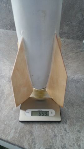

Beitrag 7642116 [Alter Beitrag12. Februar 2018 um 19:27]
Bei meiner Neuen ist es ein bisschen schwerer geworden, und auch noch kein Kuppler drin.

Das wird bestimmt ein tolles Dragrace.
Ich hoffe nur, das der Cluster keinen Platzer hat.
Vielleicht mach ich den Erstflug auf einem AT. Dann habe ich zumindest ein Startbildroll eyes (sarcastic)

Ralf, ich erkenne Deine universelle Cluster-Halterung wieder. Da wird Dir ein Platzer ja gar nicht viel ausmachen, denn die Halterung druckst Du Dir ja schnell wieder neu ...
Sieht schon mal sehr gut aus!

Ralf, ich erkenne Deine universelle Cluster-Halterung wieder. Da wird Dir ein Platzer ja gar nicht viel ausmachen....
Naja, Motorplatzer sind immer ärgerlich! Bei Clustermodellen steigt das Risiko natürlich immer mit der Anzahl der verbauten Motoren. Wenn ein Motorplatzer z.B. im 7er Cluster im ungünstigsten Fall
zum Totalverlust führt, kann man bei Einzelflügen 6 wirklich schöne Flüge haben und nur der 7. Flug misslingt, das wäre dann noch irgendwie akzeptabel oder....roll eyes (sarcastic) !?

Und die Clusterdose platzt im Inneren. Ich glaube nicht, dass die Außenhülle dem Druck standhält.
Genau so ist es, deswegen: Wenn man sich nicht sicher ist und ein wertvolles Modell clustermäßig startet, dann vielleicht die Motoren nur halb in das Motorrohr stecken, dann explodiert der Motor "draußen" und das Modell bleibt vielleicht ganz.
Rein flugtechnisch ist das unbedenklich, wenn der CG ein kleines bisschen weiter hinten liegt, da der CP ja auch ein kleines bisschen nach hinten wandert.

Na dann werde ich noch zwei Sicherheits-Clusterdosen drucken, bei denen die Motoren deutlich aus dem Modell schauen. Roberts Motoren haben mich einfach schon zu viele Modelle gekostet.
Vertrauen ist da nicht mehr drin. (Mittlerweile, also 28.01.2022 sind die Probleme behoben)
