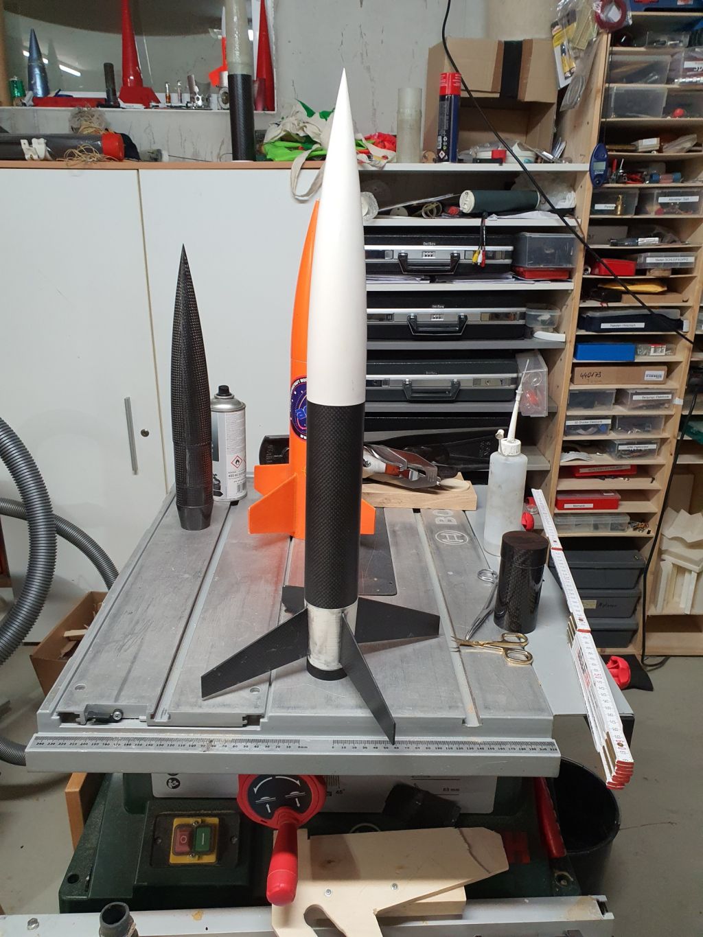

Hallo Alle,
hier kommt ein kurz Baubericht von meiner neuen Baustelle.
Kommentare oder Fragen sind hier ausdrücklich gewünscht, Haubtsache es bewegt sich was:-)
Der Name "Schicki Micki kommt von der ersten Planungsphase.
Da war noch ein Kohlenfaser Nosecone und ein Kohle Boottail vorgesehen.
Ist alles gestrichen, der Name bleibt.
Die Eckdaten:
Länge 570mm
Durchmesser 55mm
MM 38mm mit Rose Retainer
Gewicht bisher 260g
Es kommt noch ein Simly mit Magswitch und je nach Motorisierung ein Eggfinder Mini dazu.
Die 4 Finnen haben je einen Slot in dem ABS Boottail und im darunter liegenden Motorrohr.

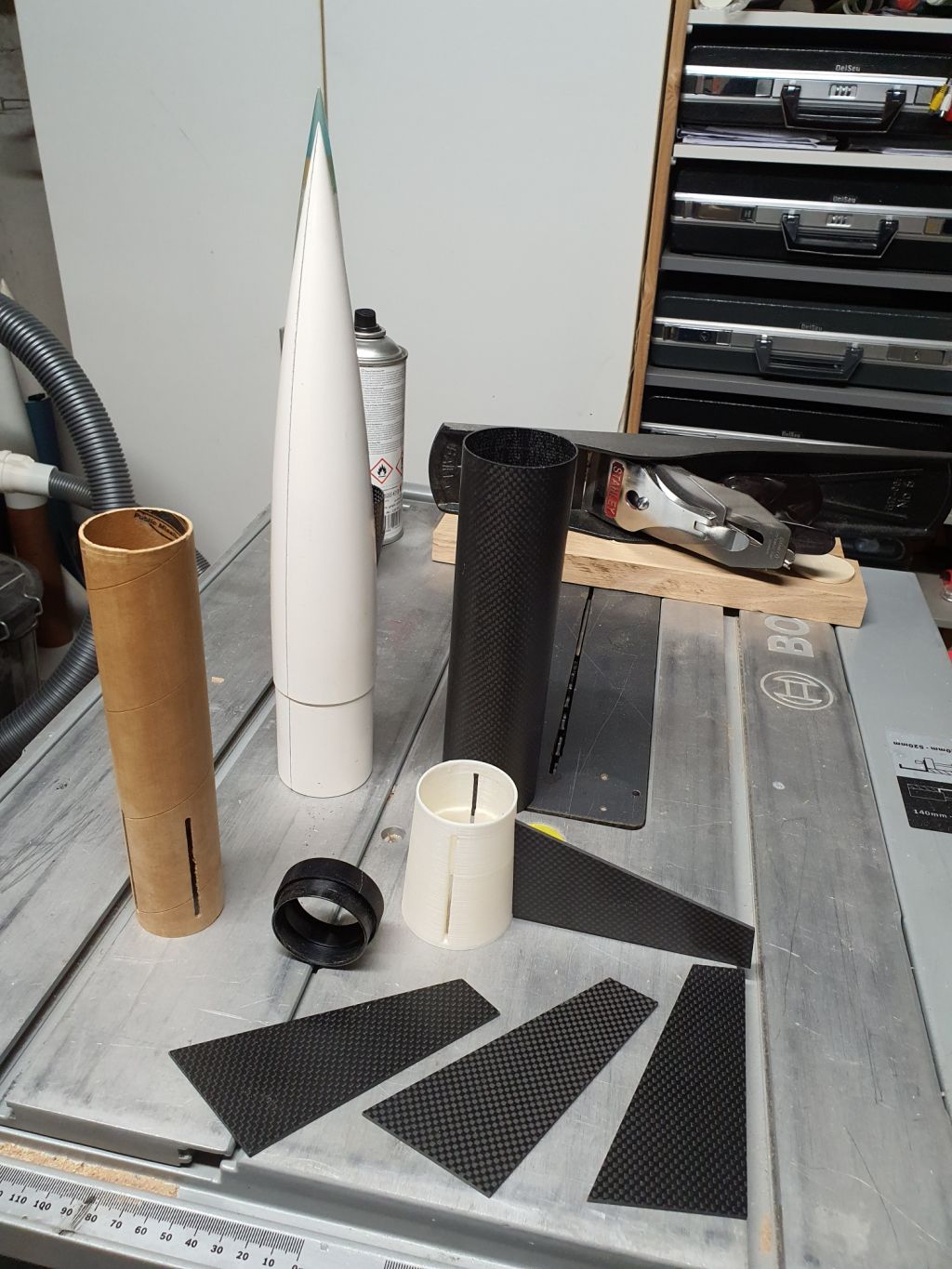

Hier die Rohteile:

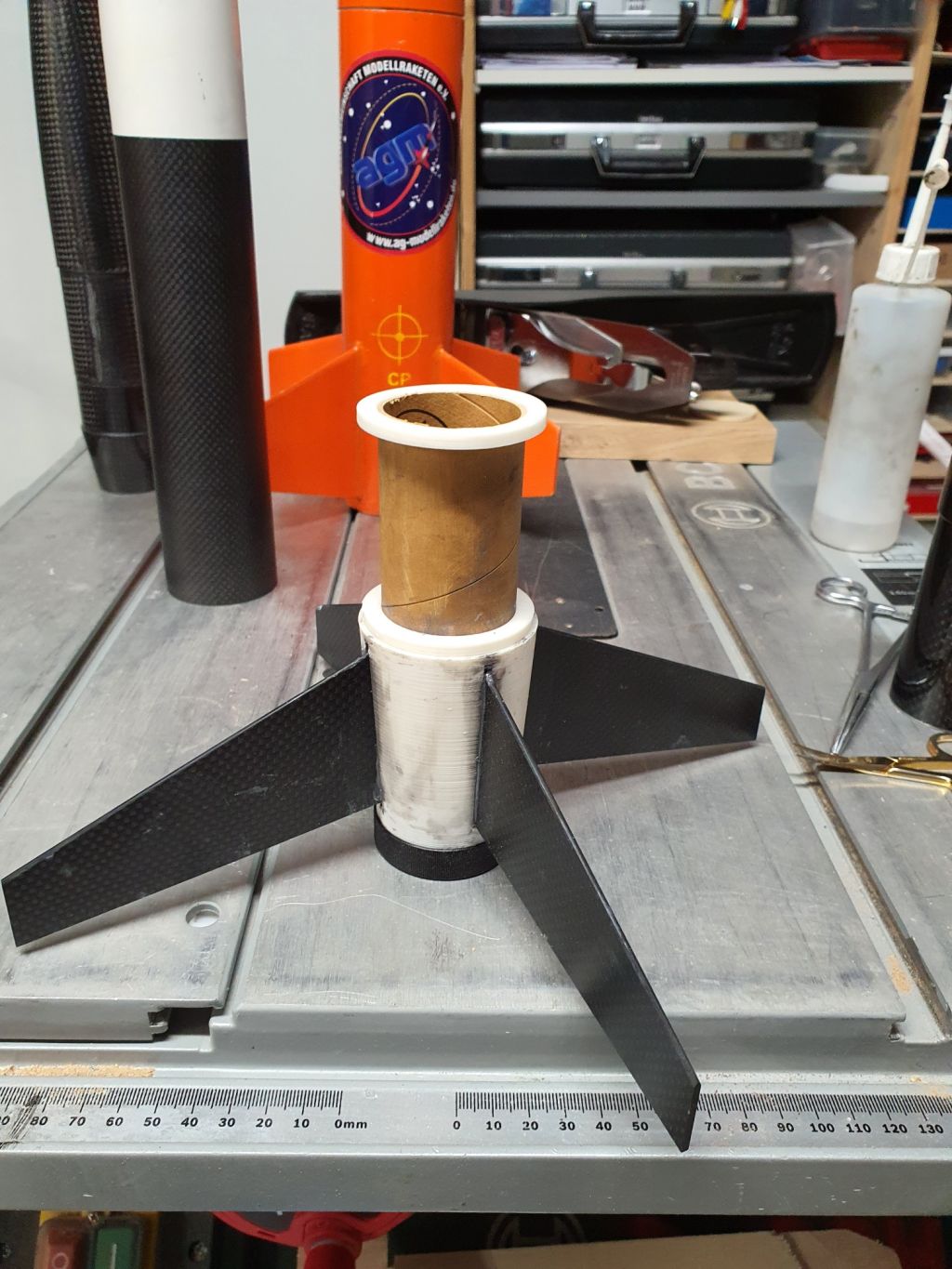

Mit J-B Weld geklebt. Morgen gehts weiter.

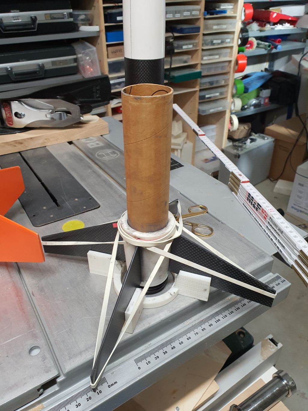

Dein Ausrichtmechanismus für die Finnen ist interessant. Selbst gedruckt?

Hallo Achim,
ist ein 3D Druck.
Das Ding ist von der AstrobeeD über gewesen. Das Körperrohr auch.
Also Reste-Verwertung.

Die Finnen sitzen, das Motorrohr ist gekürzt und jetzt klebe ich die beiden Spacer auf.
Das wird später ins Körperrohr geklebt, so ungefähr:
