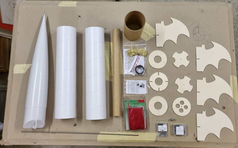

Hallo zusammen,
hier mein erster Post zum Baubericht meiner offiziellen Level 1 Rakete. smile
Auch wenn die Idee nicht ganz neu ist, habe ich beschlossen eine "Batman"-Rakete zu bauen.
Die Rakete basiert auf 4 inch Rohren und einer Spitze von Apogee.
Ich werde im Koppler einen Baffle verbauen und die Flossen möchte ich über "Nut und Feder" mit allen drei Zentrierringen zum Motorrohr verbinden.
Die Rakete selbst habe ich in FreeCAD gezeichnet und alle Teile auf meiner CNC 3040 gefräst.

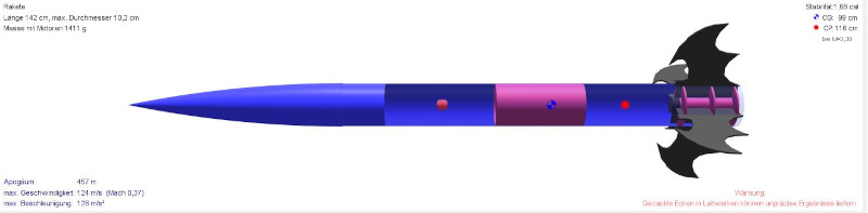

Anbei eine erste Frage an die Runde: Wie ernst ist denn die Meldung "Gezackte Ecken in Leitwerken können unpräzise Ergebnisse liefern" von OpenRocket zu nehmen.
Ich hätte jetzt mal ein halbes Kaliber mehr spendiert und gut ist?! confused

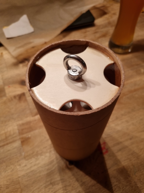

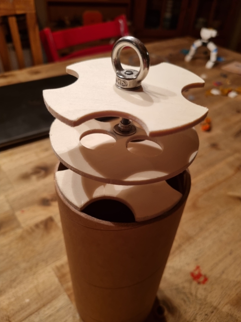

der Baffle ist fertig.
Die Gewindestange bringt ein paar Gramm mit, verteilt den Impuls aber hoffentlich schön auf alle drei Spante.

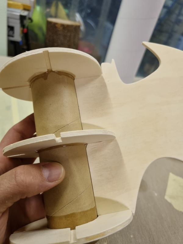

Beitrag 7652549 [Alter Beitrag24. Mai 2022 um 23:19]
Hallo zusammen,

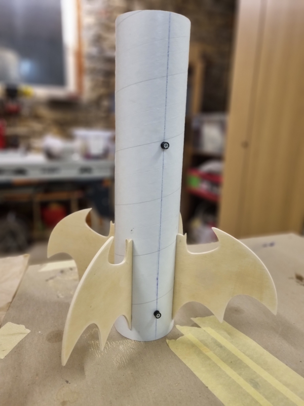

gestern habe ich die drei Zentrierringe mit dem Motorrohr verklebt und dabei darauf geachtet, dass die Flossen stramm in der oberen und unteren Nut sitzen. Die geschlitzte Verbindung in der Mitte richtet die Flosse richtig aus.
Heute habe ich dann das Körperrohr geschlitzt, und die Railbuttons eingesetzt.
Dann mit viele Epoxy die Motorhalterung eingeschoben und die Flossen direkt eingesteckt/geklebt. Bin echt happy...die sitzen direkt so fest, dass das Ausrichten kein Thema war und die Stabilität sollte über die strukturelle Verbindung zu allen drei Zentrierringen eigentlich top sein... smile
Am langen Wochenende wird jetzt der Baffle eingeklebt und dann gespachtelt und lackiert.

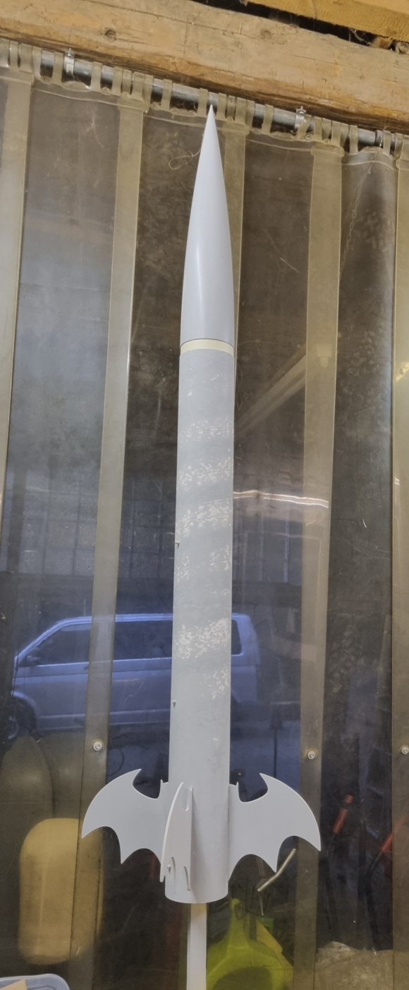

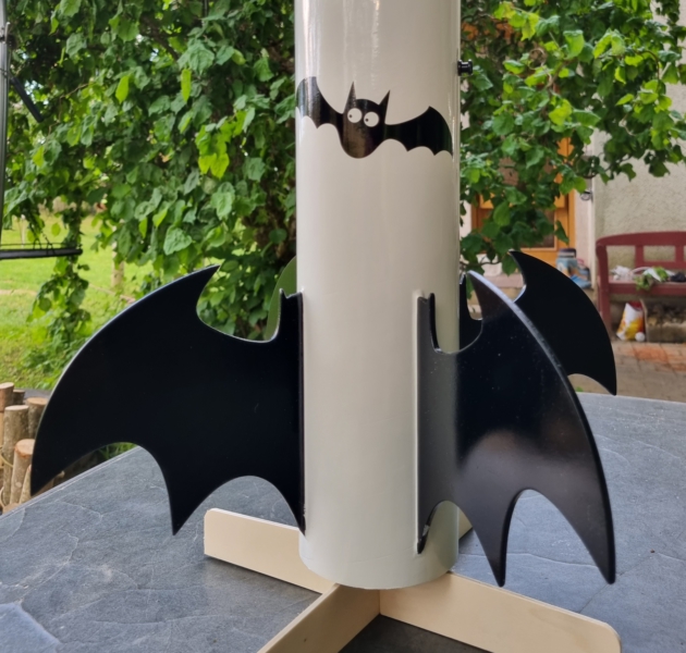

Beitrag 7652717 [Alter Beitrag01. Juni 2022 um 00:07]
Hallo zusammen,

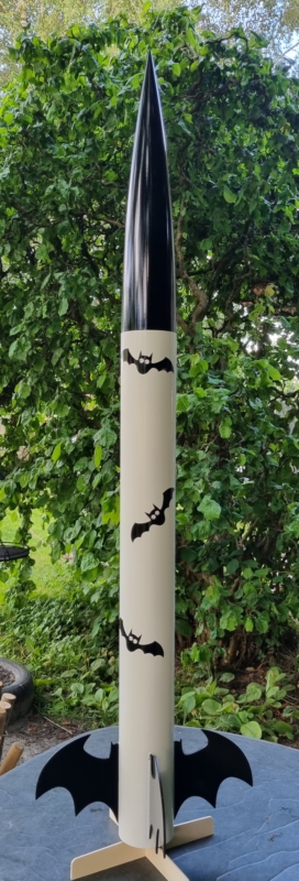

die weiße Lackierung ist nicht ganz so gut geworden wie ich es gerne gehabt hätte, aber insgesamt bin ich happy. smile
1,4 m groß, 1100 gr schwer, das heißt mit dem geplanten H148R sollte das gute Stück auf rund 475 m kommen.. so wirds gemacht.
Das nächste Projekt wird eine Falcon Heavy mit Straponboostern. Alles mit 24mm Treibsätzen, wieder was eher kleines und feines.
Matthias

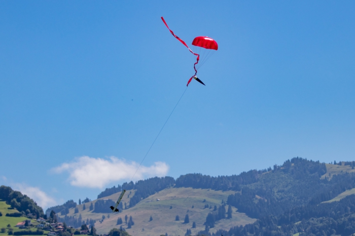

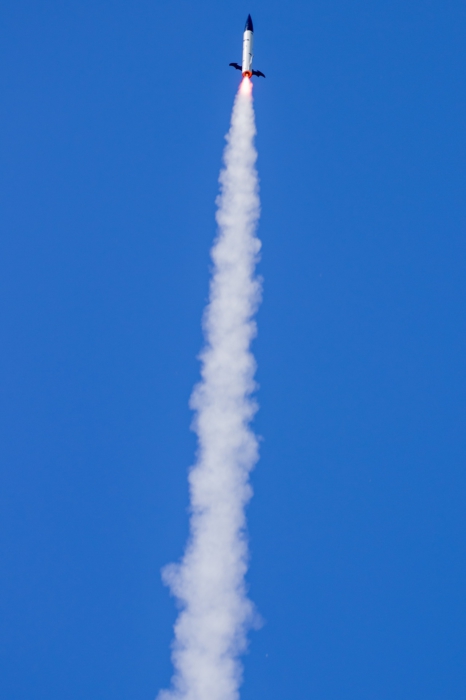

Beitrag 7653523 [Alter Beitrag14. Juli 2022 um 12:30]
Mega cooles Finnisch.
Ich wünsche Dir einen erfolgreichen Erstflug.
Danke!

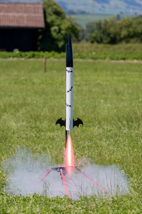

Zum Abschluss des Bauberichts drei Bilder vom erfolgreichen L1-Flug. smile
Grüße, Matthias.
Beiträge: 3034
Beitrag 7653524 [Alter Beitrag14. Juli 2022 um 12:34]
Sieht klasse aus, Glückwunsch.
Super Panorama.
Hattest Du ein Dualdeployment drin oder war der Strömer nur für die Sichtbarkeit?
Geändert von RalfB am 14. Juli 2022 um 12:34
