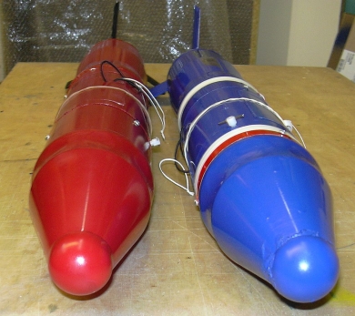

Hi Charly,
die Idee mit der "runden" Spitze hatte ich schon mal umgesetzt:
Das Modell flog sehr gut und ich hatte nicht im geringsten den Eindruck, dass es immer eine "Spitze" sein muss.

...Spitzen müssen nicht immer spitz sein...cool

Beitrag 126063 [Alter Beitrag02. August 2007 um 00:01]
Genauuuuu :-)
Das würde doch meiner Spitze sehr entgegenkommen, da ich dort später einmal eine Cam einbauen möchte .-)
