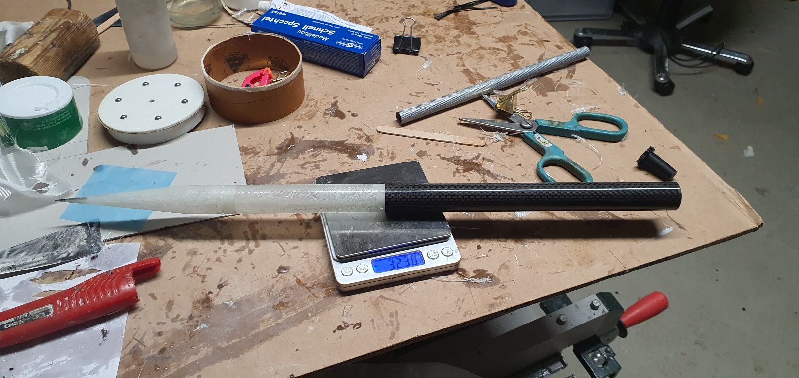

Ich hab das mal simuliert, mit einem E6 und 100 g Leermasse (Elektronik!) bei 25 mm Durchmesser könnte man schon auf 1000 m kommen. Ich könnte also von hier aus teilnehmen ;-)
Das schwierigste ist die Rakete wiederzufinden.
Diplom-Pyromane
Beiträge: 1046
Beitrag 7659797 [Alter Beitrag20. März 2025 um 19:49]
Was hast für Dimensionen in der SIM? Länge und Durchmesser? Langes leichtes Flatterband hilft beim Wiederfinden. Hatte ein Minimum Diameter Modell 29 mm das mit G64 auf 1000 m flog, mit 6 m Flatterband als drogue immer wieder gefunden. Ich finde die Idee auch interessant. Leichtbauweise in Perfektion. Grüße Thomas
Beiträge: 8424
Beitrag 7659798 [Alter Beitrag20. März 2025 um 21:05]
Nur Durchmesser, 25 mm. Je länger desto mehr Oberfläche und mehr Reibung, aber das berücksichtigt meine Simulation nicht.
