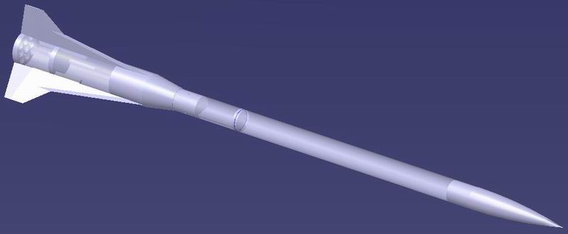

Die ursprüngliche Idee beruht auf einer Diskussion mit Andi Wirth, mittels Held 1000-Motoren eine Rakete herzustellen deren Brennschluss am Gipfelpunkt liegt. Mehrere Simulationen kamen zu dem Schluss: eine 300 g schwere Rakete mit neun in drei Stufen gezündeten Held 1000 -- zuerst 4, dann 3, dann 2 -- würde rund 16 s Brenndauer liefern, eine Höhe von knapp 230 m erreichen und dabei maximal 21,6 m/s schnell werden. Sicherheitsbedenken (extreme Brenndauer, geringe Geschwindigkeit) und die Gefahr, die 300 g bei der gedachten Größe (9 Helden verlangen rund 70 mm Rohrdurchmesser) nicht erreichen zu können, ließen das Projekt dann auf eine normale Rakete mit neun Held 1000 und elektronischer Bergung zurück"schrumpfen".
Der Name kam durch eine Mischung aus dem Antriebssystem und der spanischen Rockband "Heroes del Silencio" zusammen. Auf Deutsch: "Helden des Feuers".
Ein Modell der Rakete sieht so aus:
Man erkennt vorne die Spitze, dann ein langes leeres Rohr, in dem das Bergungssystem und viel heiße Luft Platz finden, dann einen Spant, hinter dem das Elektronikbrett folgt (schlecht zu erkennen), dann der Übergang von kleinem zu großen Durchmesser. Das E-Brett und der vordere Spant werden fest mit diesem Übergang verbunden, während das lange dünne Rohr nur draufgeschoben und mit dem Übergang verschraubt wird. Der Fallschirm soll an der Spitze herausgeworfen werden.

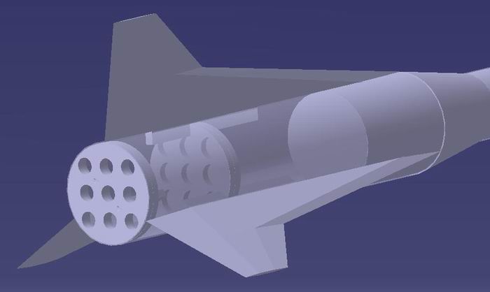

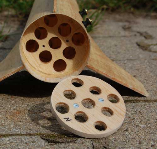

Im hinteren Teil erkennt man die drei Flossen, sowie die Motorhalterungskonstruktion. Diese besteht aus insgesamt vier Spanten: der in Flugrichtung vorderste ist ein massiver Schubspant. Der direkt angrenzende Spant hat 9 Aussparungen für die Helden, der vorletzte Spant hat ebenfalls diese Aussparungen, und der letzte Spant hat nur Löcher für die Düsen. Die vorderen drei Spante sind fest eingeklebt, der letzte wird als Retainer mit dem vorletzten verschraubt.

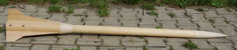

So sieht die fertige Rakete aus:
Die Flossen haben nicht die schöne Profilierung bekommen, die sie im Catia-Modell hatten, sondern sind einfache 3 mm Balsabretter mit beidseitig 50 g-Gewebe (wenn ich mich recht entsinne). Beide Rohre sind auf 75 mm und 50 mm Abflussrohren gewickelt, die Balsamaserung verläuft längs zum Rohr, und sie haben außen eine 50 g-Glasgewebe-Lage erhalten. Im Nachhinein kann man mit Spiralwicklung und beidseitig 25 g-Gewebe sicher leichtere, festere und auch rundere Rohre herstellen.

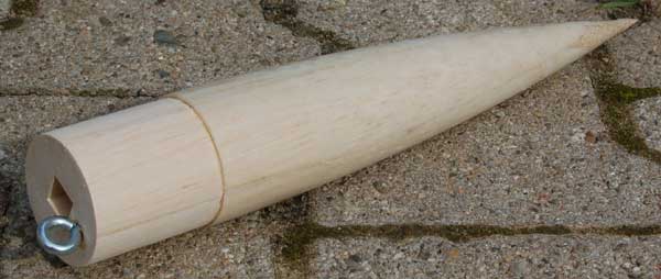

Der Übergang und die Spitze wurden von Paul gedrechselt und haben zum Schutz des Balsas an den exponierten Flächen ungefähr eine Lage 25 g-Gewebe erhalten (auf der Spitze gab es natürlich Überlappungen). Das Schockband (welches noch nicht eingebaut wurde) verbindet zwei im Bild zu sehende Ösenschrauben (?), die jeweils eingeharzt/anlaminiert wurden. Kleinere gabs im Baumarkt nicht.

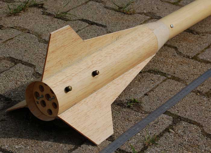

Hier ein Blick auf das Heck, man erkennt den Motor-Retention-Spant und die beiden hervorschauenden M3-Schrauben. Der vorletzte Spant ist relativ tief in der Rakete verbaut, da man sonst die Motoren nicht eingesetzt und wieder herausgezogen bekommt. Der Funktionsweise tut das keinen Abbruch. In die beiden festen Spanten wurden jeweils Railguides eingeschraubt und -geharzt.
Die Flossen sind innen mit 5 min-Epoxy angeklebt und wurden außen mit einem 40 min-Epoxy-Baumwollflocken-Gemisch filetiert (blaugräuliche Naht). Die Klebestellen halten erheblich mehr aus als das Körperrohr, würde ich sagen.
Hier nochmal die Motorhalterung im Detail:

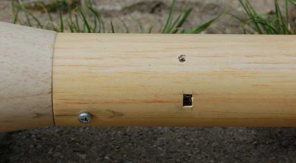

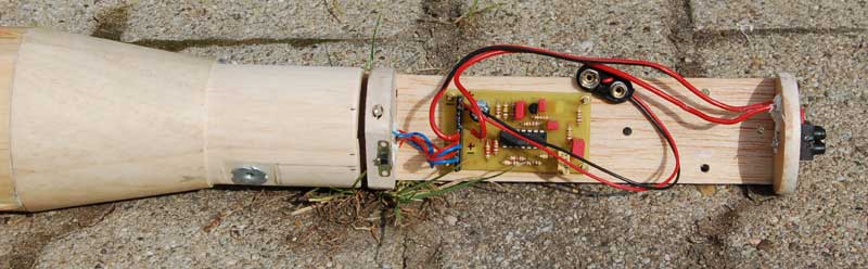

Das Innenleben der Rakete besteht aus einem 3x1 mm-Balsa-Brett mit vier Lagen 25er-Gewebe und einem 2x3 mm Balsa-Spant mit je einer 50er-Lage außen. Links eine Einschlagmutter zur Befestigung des vorderen Körperrohrs. Auf dem Brett fand noch ein Balsablock (10 mm ohne Verstärkung) Platz, der den Schiebeschalter zum Scharfmachen des Dentamags und die Kontroll-LED aufnimmt (Dentamag-Kenner: Ja, ich habe den KMZ falsch eingelötet, also fliegt der Dentamag falschherum mit, der Reset-Schalter wurde wieder abgelötet, da nutzlos). Die Buchsenleiste ist sozusagen fest mit der Rakete verbunden, der Dentamag ruht verschraubterweise auf M2-Messinggewindestangen, die ebenfalls fest mit der Rakete verbunden sind. Die vier Löcher in Flugrichtung vorne sind für die Befestigung eines 9V-Blocks mittels Kabelbindern gedacht. Sollte die Rakete wider Erwarten mal geerdet werden bildet das lange vordere Körperrohr eine Knautschzone, und die schwere Batterie liegt in Flugrichtung vor dem Dentamag. Die Kabelbinder-Lösung würde auch den Einsatz einer Platine mit 12V-Batterie und entsprechendem Stecker erlauben.
Die Zünderkabel wurden durch zwei Löcher im Spant geführt und abgedichtet, eine Lüsterklemme wurde mit Draht auf dem Spant fixiert (dieser ebenfalls abgedichtet, auch wenn die Löcher ohnehin winzig waren) und dient zur Aufnahme des Zünders. Die Ausstoßladung wird mit dem Zünder zusammen eingesetzt, auf dem Spant ist ohnehin kaum oder gar kein Platz mehr für einen Container. Eine Dichtung um den Spant war ursprünglich vorgesehen, allerdings passt der Spant geradezu saugend in das aufgeschobene Rohr, außerdem sollte der Dentamag erheblich gasunempfindlicher sein als Barometer-Altimeter.
Das Schockband wird unterhalb des Bretts verlaufen (Ösenschraube daher nicht sichtbar), es soll in gestrecktem Zustand durch den Spant geführt und dann ebenfalls abgedichtet werden.
Zusammengebaut sieht das Ganze dann so aus:
Unten der Schiebeschalter, oben die Aussparung für die Kontroll-LED, links die Befestigungsschraube. Senkkopf hat in einem 1 mm starken Brett nichts zu suchen, und wer meine Finishes kennt -- dem cw-Wert kann ohnehin nicht mehr geholfen werden.
