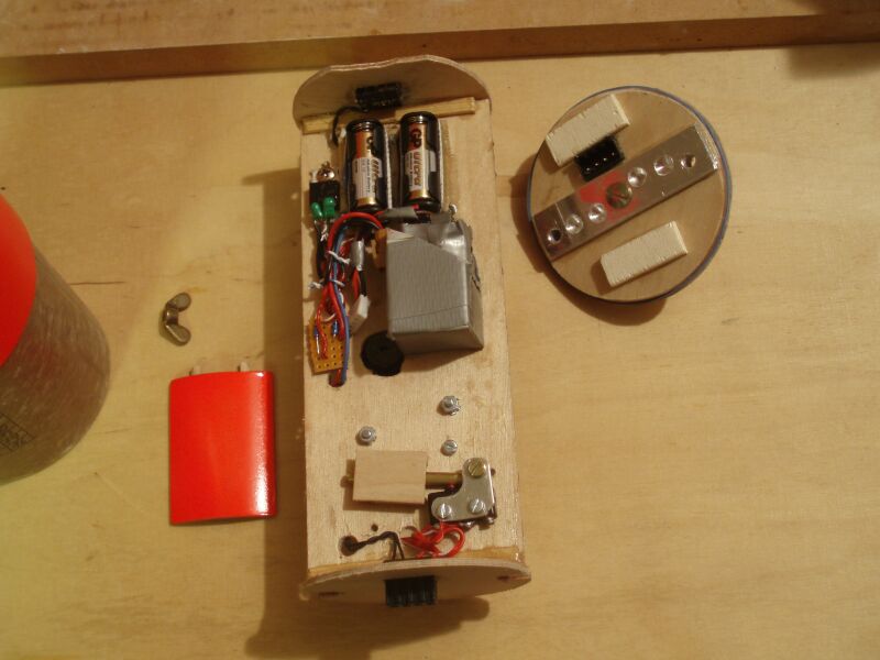

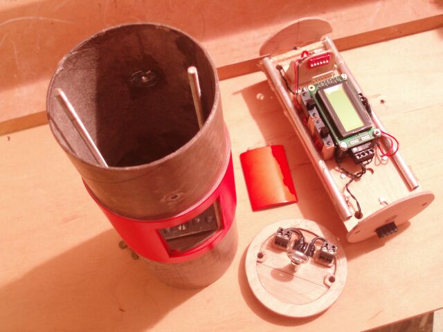

Beitrag 128678 [Alter Beitrag11. September 2007 um 21:05]
Hallo Fabian,
was hälst Du von meiner Version? Ich habe die Klemmports für die S0 mit Steckern von der E-Platine zum Kuppler verbunden. Man kann das Ganze herauziehen und ohne Kabelwust daran arbeiten
Beiträge: 3034

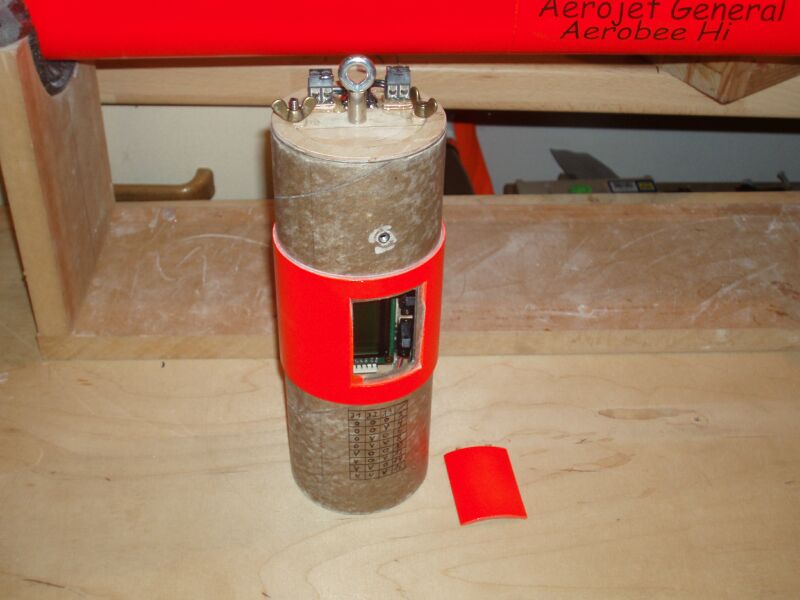

Beitrag 128681 [Alter Beitrag11. September 2007 um 21:16]
Unter dem Salt ist die Leiste mit dem Kodierschalter. Darunter befindet sich ein Tinitimer. Auf der Rückseite habe ich die Stromversorgung unter gebracht. Je zwei 12V Mini Batterien und in dem Blechkasten noch zwei 300 mA Lipos für die Hauptversorgung des Salts. Der Spannungswandler ist für die eine Batterie und reduziert deren Spannnung auf 6V. Sie ist über zwei Shottky Dioden als Backupversorgung für den Salt gedacht.
Beiträge: 3034
Beitrag 128685 [Alter Beitrag11. September 2007 um 21:28]
Die kraftschlüssige Verbindung der beiden Teile ist über die Gewindestangen gewährleistet. Oben und unten ist jeweils ein Streifen 3mm Alu aufgeharzt durch die verhindert wird, dass die Gewindestangen herausgerissen werden können. Zur Gewichtsreduzierung sind in der Fläche einige Bohrungen eingebracht.Die Ringösen sind mit Hülsenmutter und einem kurzen Stück Alurohr verspannt. Der obere Deckel hat ein handelsüblichen Gummiring als Dichtung.
