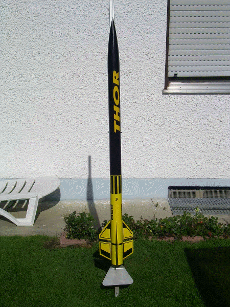

So glaube ich habe meine Thor 3 für den T2-Lehrgang nun auch soweit fertig ich mach noch ein paar bilder vom innen leben den ich bin im HPR ein reiner anfänger und die Elektronik macht mir etwas Kopfzerbrechen aber mein glaube ist ungebrochen und sie wird fliegen |

ich baue auch gerade eine Thor 3'', leider habe ich mangels defektem Realitätsdigitalisierungsgerät im Augenblick keine Bilder. @Rambrot: Welchen Lack hast du verwendet, und hast du gespachtelt und geschliffen? Letzteres ist nämlich eine Prozedur, die ich bis jetzt einmal gemacht habe, und mir wenn nur irgendwie möglich ein zweites mal gern ersparen würde, ich lege nämlich nicht sooo großen Wert aufs Finish. Es sollte schon einigermaßem aussehen, aber muss nicht perfekt sein. Hat jemand Erfahrung mit dem Lackieren von ungespachtelten BSD Rohren? Es ist so wie es ist, denn wenn es nicht so wäre, könnten wir nicht Fragen, warum es so ist, wie es ist. |

Beitrag 130189
Hallo jörg,
bin auch nicht so auf das Finish eingegangen hab sie zwar einmal geschliffen aber nicht gespachtelt. der lack war ein ganz normaler Acryl lack aus der Spraydose. Bei genauerer Betrachtung sieht man das ich nicht der perfekte lackiere bin war das erste mal in der form.

Beitrag 130193
Macht Euch keine Gedanken wegen des Finish, das Ding muss fliegen und dann am Schirm unbeschädigt landen. Schönheitspreise werden nicht vergeben.
Wenn ich an den letzten T2-Lehrgang denke, fällt mir immer noch das orangefarbene Monster eines meiner Mitprüflinge ein, das quasi während des Lehrgangs entstand und bei dem das Wort Finish wirklich eine Beschönigung erster Güte gewesen wäre. Und auch der hat es damit letztlich geschafft. Das ist nicht unbedingt vorbildlich und ich denke, der nun herrschende Zwang zur Elektronik ist auch dieser sehr rustikal anmutenden Prüfungsrakete geschuldet. Aber man sollte sich auf die wesentlichen Aspekte konzentrieren, und das ist nicht eine makellos glänzende Lackierung sondern ein sicherer Flug. Zum Thema Lackieren und Spachteln habe ich einen Tipp: Seit zwei Wochen besitze ich einen akkubetriebenen Multischleifer von Bosch namens PRIO. Das Gerät reduziert den Zeitaufwand für das Spachteln und Schleifen auf höchstens 10%, und man hat auch keine Blasen mehr an den Fingern. Das ist beim Raketenbauen jetzt ganz klar mein Lieblingswerkzeug. Es ist nie zu spät für eine glückliche Kindheit...

ich fliege einen pro38 was habt ihr da als halterung genommen das der nicht rausfliegt?
reicht ein stück blech das man an den kannten darüber schiebt und mit einer schraube befestigt oder sollte ich etwas anderes verwenden? |

Ich hatte den Thread eigentlich zum Sammeln, und als Hilfestellung beim Eröffnen und Bilder hochladen gedacht. Könnte ein Moderator oder Admin die Postings zu der Rakete in einen extra Thread packen, ich verlinke den dann zu meinen Post, das man dort eine schöne übersichtliche Liste hat. Danke.
Zu der Rakete: Schaut schön aus. Zur Motorbefestigung kannst du dir ja einen Retainer bauen. Also ein Stück Alublech, mit einem Loch für die Düse in der Mitte und zwei Ohren, mit Bohrungen zum festschrauben. In den Spanten lässt du am besten zwei Einschlagmuttern ein, denn Holzschrauben werden irgendwann ausleiern, so dass du irgendwann neue Bohrungen machen musst. Ich lackiere meine Rakete auch erst nach dem Lehrgang, dann habe ich genug Zeit, und kann ein schönes Finish machen. Da die Lackierung bei mir ganz schwarz wird, achte ich da eher auf Riefen, denn auf einer großen schwarze Fläche sieht man schnell Unebenheiten. Es wäre noch schön denen richtigen (Vor-)namen zu kenne, wir duzen uns hier alle, und finden es schöner uns direkt ansprechen zu können. Ausser rambrot ist dein echter name, ist mir nur leider nicht geläufig. Danke. MfG Fabian Geändert von FabianH am 09. Oktober 2007 um 20:54 |

Danke für den Tipp.
Ich heiße übrigens Martin, das rambrot lässt sich aber nur ändern wenn mich neu anmelde. so hab ich das jetzt gesehen! Name geändert .-) l.G. CharlyMai Geändert von CharlyMai am 10. Oktober 2007 um 16:11 |
