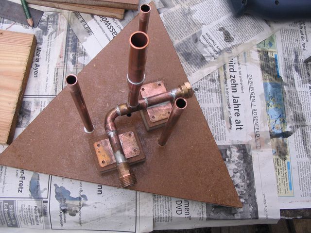

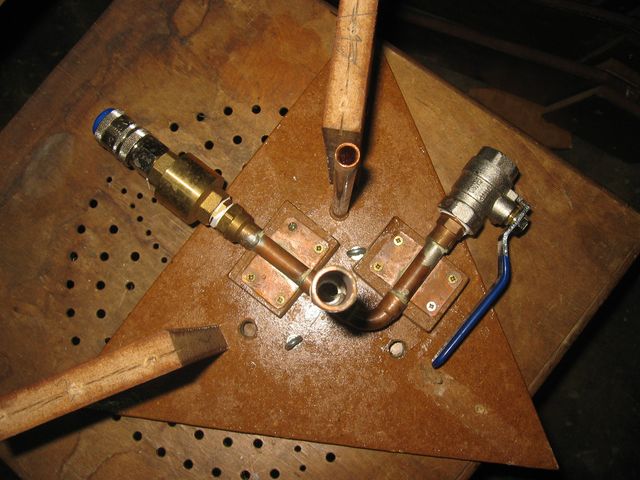

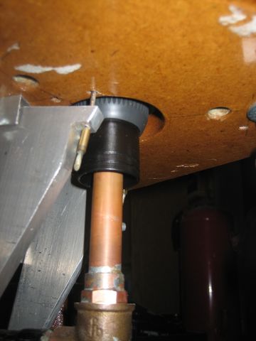

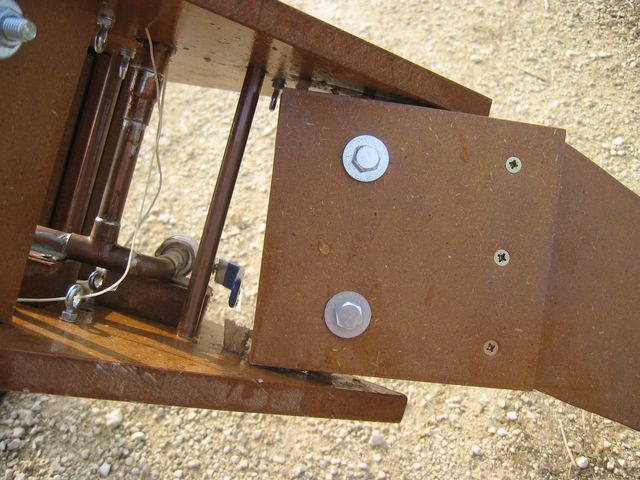

Die Startrampe ist aus MDF Platten gefertigt und verschschraubt mit abnehmbaren Füßen. Zum Schutz vor Wasser würde sie mit Bootslack gestrichen. Die Druckluft Zuleitung wurde mit einem Rückschlagventil und einer Kompressorkupplung versehen. Desweiteren besitzt sie ein Notablasshahn.

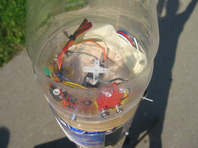

Mein Timer:
Hierbei handelt es sich um eine "neu" Entwicklung ich habe auf den schon hier im Forum mit einem 555 vorgestellten Timer zurückgegriffen und diesen mit einem weitern 555 kombiniert! Zum aufbau habe ich dann einen 556 verwendet der 2 555 Bausteine beinhaltet... Der erste 555 ist für die Zeit und der zweite bedient meine Servo mit einem PWM Signal das ich mit Hilfe eines Umschalters Variieren kann! Damit fällt das schlachten des Servos flach!!!

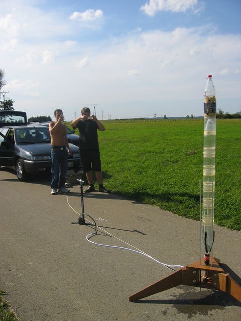

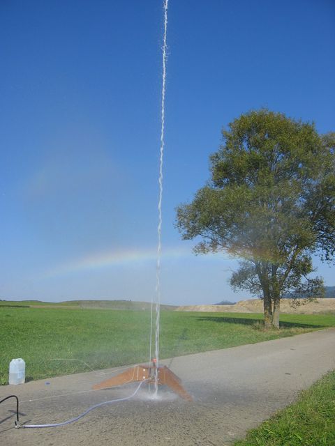

Mein erster Start:
Trotz Serienbildfunktion ist mir die Rakete entwischt!

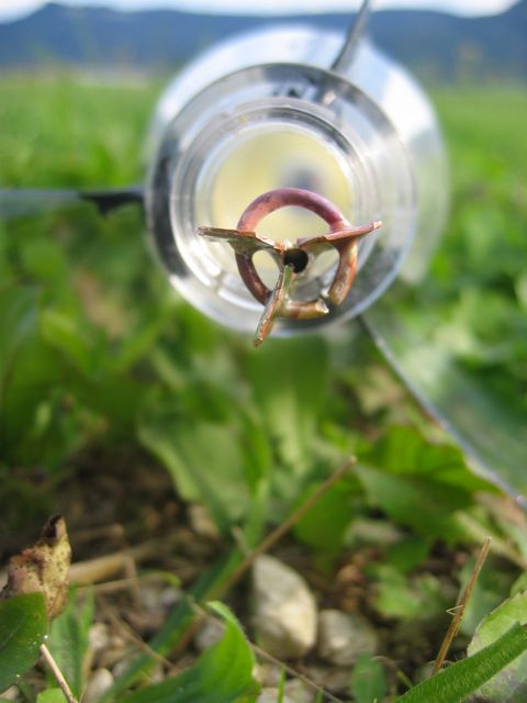

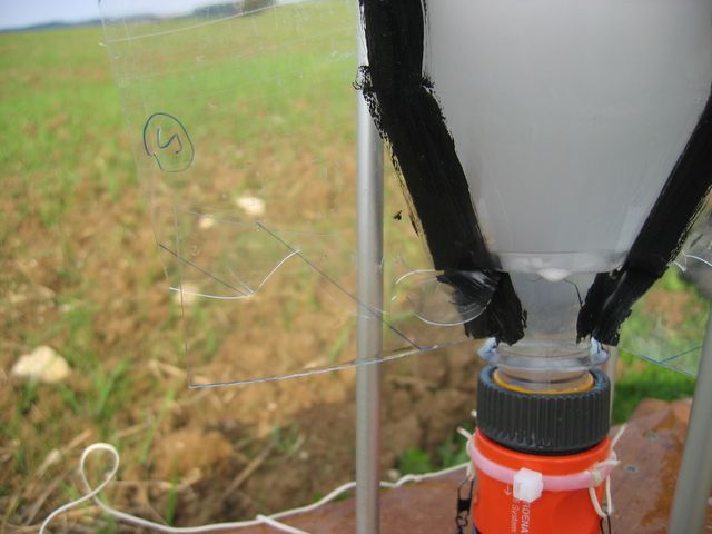

FoamDevice
Ich wollte natürlich auch gleich mal noch versuche mit Schaum zu fliegen und habe mir 5min vor verlassen des Hauses ein FoamDevice gebastelt. Durch das Röhrchen kann ein Teil der Luft direkt in die Düse und erzeugt dort den Schaum. Die Bleche und der Draht sind dafür da damit das Röhrchen auch in der Rakete bleibt und nicht einfach rausgeblasen wird.

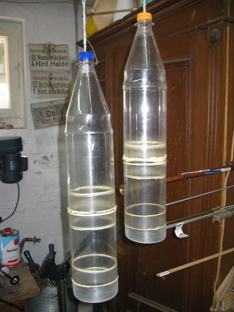

Die Zerstörtung:

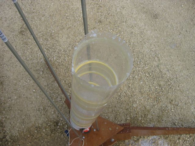

Zu einem Start mit FoamDevice ist er leider nie gekommen da bei diesem die Raketen sich in 2 Teile zerlegt hatte. Die Rakete war auf Startdruck (12 bar) und ich wollte nur noch die Cam einschalten. Doch dazu ist es leider nie gekommen da es einen rießen Knall gabe und nur ein Teil der Rakete geflogen ist! Die Wucht war so groß dass ein Fuß der Rampe eingeknickt ist ( Eine Schraube ist gerissen).
Außerdem wurden die Flossen geteilt! Was aber mehr für den Kleber spricht smile
Nun gut ich vermute mal ich habe mit 12 Bar den 1,5 Literflaschen zu viel zugemutet bzw hätte sie beim Muffen stärker überlappen müssen. Oder was meint ihr?

Beitrag 129841 [Alter Beitrag04. Oktober 2007 um 21:17]
Hi Benedikt
Zuerst ein riessen Lob für deine Präsentation!
Coole Rok mir ner super Fallschirmauslösung,deweiteren gefällt mir das Startbild - auch wenn du die Rok nicht erwischt hast- sehr gut.
Das mit dem FoamDevice bitte mal genauer erklären:Wie befestigt?Sitzt das Teil in der Düse oder?
Das es deine Rok zerlegt hat ist wirklich schade.
Hattest du einen Drucktest gemacht?(Startdruck = 1Bar weniger als Drucktest)aber meiner Meinung nach hast du mit 12 Bar den Flaschen nicht zuviel zugemutet.Kanns sein das du die die Körperstücke nicht richtig auf den Muffen zusammengeschoben hast?Sieht auf dem Bild so aus.Wenn die Körperstücke nicht dicht zusammen geschoben werden,könnte dies eine Schwachstelle sein.
Aus einem Körperstück bekommst du zwei Muffen mit ca.60mm Länge,ich denke das ne Überlappung von 30mm ausreichend ist.

also das mit dem FoamDevice hab ich mir so vorgestellt dass es im Flaschenhals sitzt und druch das Röhrchen schon ein wenig luft direkt in die Düse sprüht:
| ° ° °| ° = Luft
| ° || ° | x = Wasser
|xxx||xxx| XO = Schaum
_\xx||xx/ die Striche in der Mitte sind mein Röhrchen smile
__\x||x/ __ ist zu Positonierung wink
___-||-
__|°x|
___XOXO
_0X0X0XO
Also der Drucktest war mit 14 Bar ausreichend. Außerdem waren die Muffen 30-35mm eingeschoben...
Allerdings gab es bei den ersten Übergängen einen Spalt von. ca 2-3mm.

@Poohvogel ... zwei Bar über dem Startdruck sind besser wie eins ...

Beitrag 129878 [Alter Beitrag05. Oktober 2007 um 13:31]
Hallo Benedikt,
schöne Rakete und Rampe die du da gebaut hast. Ich kann gut nachvollziehen das einen der Raketenvirus nicht losläßt wenn man erst einmal infiziert ist.
Aber mal zu deiner Rakete bzw. den resten davon. Auch ich habe die Erfahrung gemacht das lange Raketen aus 1,5Liter Flaschen keine hohen Drücke aushalten das liegt meiner Meinung nach an der Ausdehnung in Durchmesser wenn die Rakete mit Druck beaufschlagt wird dadurch lösen sich dann die Muffen an der Klebestelle.

Beitrag 129925 [Alter Beitrag05. Oktober 2007 um 21:57]
Hey, da legt aber jemand gleich richtig los!
Sieht ja sehr ordentlich aus, was Du da produziert hast!!!
Auch das Startbild ist echt schick! Leider ohne Raketestick out tongue ...
Ich denke die 12 bar sind einfach etwas zu viel für diesen Durchmesser.

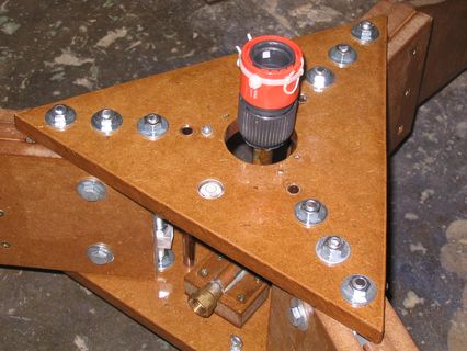

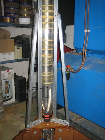

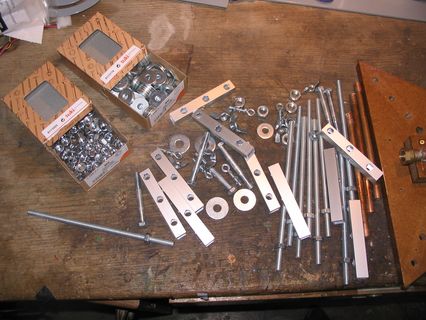

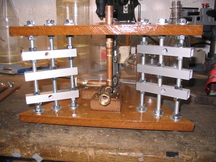

So... Also die Rampe lebt wieder! Und hat gleich noch einpaar Verbesserungen abbekommen...
Die Abstandhalter sind jetzt nicht mehr aus Holz sondern aus Gewindestangen und Aluminium Vierkantproflielen. Außerdem habe ich eine Liebelle eingebaut. Und wenn ich schon dabei war nochmal den Lack angeschlieffen und noch ne Lage Bootslack drüber. Das ganze kann sich sehen lassen smile
Das ist jetzt Rampe Version 2.5 :P
Hier das ganze Matrial ist einiges an Kleineisen:

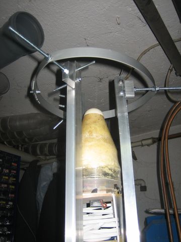

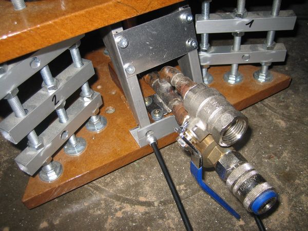

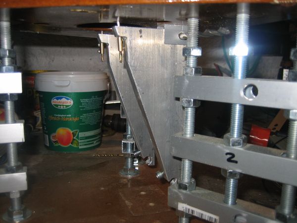

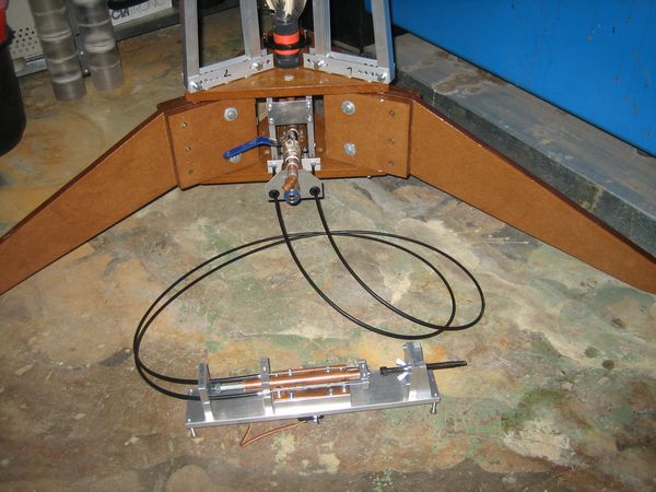

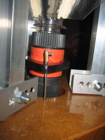

Nun denn ich habe meine bisherige Rampe noch einmal übearbeitet,
über Pfingsten hatte ich ein wenig Zeit und habe meine Rampe deutlich verbessert.
Zum einen haben mir meine bisherigen Führungen nicht genug halt geboten 8mm Aluröhrchen.
Außerdem habe ich ich mir einen automatischen Starter gebaut und die Rampe dafür fitt gemacht.
Zum Starter werde ich noch extra was schreiben.
Die Führungen sind jetzt aus 20mm Alu-U-Profilen gebaut und mit massiven Aluklötzen verbunden.
Darüber hinaus lassen sich jetzt verschiedene Startsysteme (Profi, Standard, CableTie) besser wechseln.

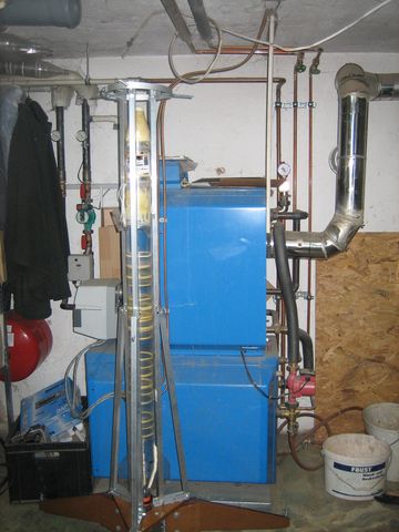

Für das Startsystem habe ich einen Hebelmechanismus eingebaut um die nötige Kraft auf die Kupplung
zu bringen.
Die Bewegung wird über Stahseile auf einen Flansch übertragen ( in der endgültigen Version verkebt).
Der Hebel wird über Bowdenzüge betätigt:
Zum Abschluss mit Startsystem:
Das ganze wurde erfolgreich getesten und funktioniert wunderbar big grin
Jetzt ist meine Rampe fast perfekt wink Eine Arretierung für LTs fehlt noch aber ist leicht eingebaut...
Geändert von TheSmartGerman am 29. Juni 2010 um 23:18

Beitrag 7219946 [Alter Beitrag30. Juni 2010 um 08:33]
Sieht wirklich super aus.
Ich nehme mal an die hast einfache U Profile aus dem Baumarkt genommen?
Wie funktioniert dein Startsystem, ist das ein Druckluftzylinder oder was, ich kann das nicht richtig erkennen.
Viel Glück beim nächstem Start.
Gruß Sebastian

Beitrag 7220913 [Alter Beitrag30. Juni 2010 um 09:45]
Hallo Sebastian,
aaaalso die Beschreibung von meinem Starter ist jetzt auch online: http://www.raketenmodellbau.org/forum?action=viewthread&threadid=674053
Um es vorweg zunehmen, das ganze System arbeitet mit Federkraft, ausgelöst wird mit Hilfe eines Servos.
Ja die Aluprofile stammen aus dem Baumarkt a**** teuer so Halbzeuge, bei so ner Rampe kommt ganz schön was zusammen. Nun ja dafür ist's jetzt stabil big grin
