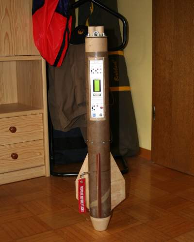

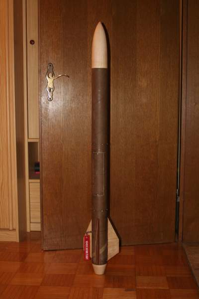

hier mal mein Prüfungsmodell zum Lehrgang...
Länge: 1,29m
Durchmesser: 80mm
Gewicht flugfertig: 2,4 kg
Stabilität: 1,7 cal
Das Körperrohr ist mit einer Lage 163er und 2 Lagen 25er Gewebe laminiert.
Spitze sowie Heckkonus sind aus Balsa gedreckselt, die Spanten und Flossen bestehen aus
Flugzeugsperrholz. Flossen und Spitze haben noch 2 lagen 25er pro Seite drauf...
Angepeiltes Gewicht lag 'n gutes Stück drunter- da hab ich wohl zu massiv gebaut big grin
Geändert von morning am 16. Oktober 2007 um 21:51

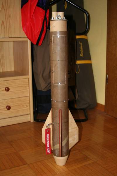

Hier nur der untere Teil, Booster und Elektronik...
Geändert von morning am 16. Oktober 2007 um 21:52

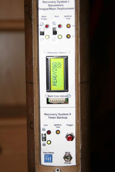

Deckel offen...
Das Design der Frontplatte sollte bekannt sein, hab mich da stark von Hendrick inspirieren lassen angel

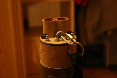

Hier mal etwas genauer...
Elektronik:
Fallschirmaufhängung und Pyrobehälter:
Man erkennt den O-Ring der die Fallschirmkammer und die Elektroniksektion hermetisch abschließen soll
(da hab ich noch so meine Zweifel...)
Geändert von morning am 16. Oktober 2007 um 21:41

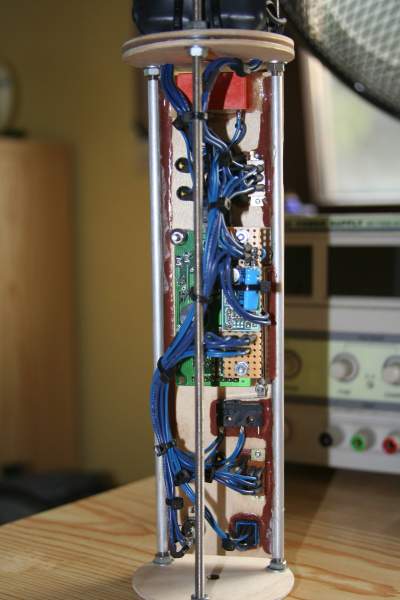

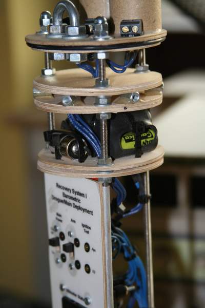

Hier der Einschub.
Wird von oben in seiner Kammer versenkt und zusammen mit der Fallschirmkammer verschraubt.
Unter den Gewindebolzen die Spannungsversorgung, Akkupack aus 7x 150mAh NiCd und 6V Alkali als
Backup (muß die Schottkys noch tauschen, die sind 'n bissl schwach)
Und das Panel von hinten:
SALT LCD und TinyTimer mit G-Switch
Geändert von morning am 16. Oktober 2007 um 21:53

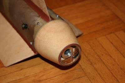

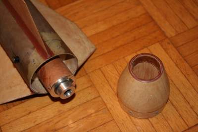

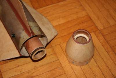

Heckkonus mit BC
Rechts und links der oberen Flosse laufen Kupferrörchen für die Kopfzündung nach hinten...
Die Motorretention besteht aus nem Stück 38mm Motorrohr
Mit Adapter für 29mm Motoren und Retention-Ergänzung (42/29mm Ring)
Geändert von morning am 16. Oktober 2007 um 22:06

Trotz des Gewichtes lässt sich das Mopped noch auf BC fliegen denk ich
(knapp 13m/s beim Verlassen der Rail, 170m Höhe).
Wenn's klappt steck ich ihr aber nen H180W in den Poppo, dann passt das schon ganz gut...
Nu muß ich mich noch um meinen Backup kümmern- BSD Horizon.
Wegen Lieferschwierigkeiten von BSD hab ich den Bausatz erst kürzlich erhalten und muß da
noch rödeln. Aber das sollte erheblich schneller gehen als bei der hier...
Finish bekommen beide übrigens erst nach dem Lehrgang, damit mach ich mir keinen Streß...
Meinungen, Kritik etc. erwünscht, immer her damit! big grin

Schaut schön aus! Gewicht ist allerdings wirklich knapp. Meine Rakete ist aber auch nicht gerade ein Leichtgewicht, BC sollte aber beimir auch gehen, simuliere gerade mehrere Szenarien. Aber ein Booster ist schon auf dem Papier
Besonders die E-bay ist sehr ansprechend. Schön mit Frontplatte..

N'abend Morning smile
Glückwunsch und schon mal echte Vorschusslorbeeren für so ein tolles Teil.
Das ist ja schon Hightech vom Feinsten. Da wird man ja als alter Hase neidisch jesus Also, ich hätte daran nichts auszusetzen...
Viel Glück beim Prüfungsflug! Und mache Dir trotzdem'ne Checkliste! Murphy schaut Dir über die Schulter...

Muss mich da dem Rolli anschließen. Sieht wirklich sehr gut aus. Was für Kabel (die blauen) hast du da verbaut? Die sehen etwas dick aus. Evtl. hätte man da Gewicht sparen können. Kabel summieren sich zusammen und Kupfer ist nicht gerade leicht.
