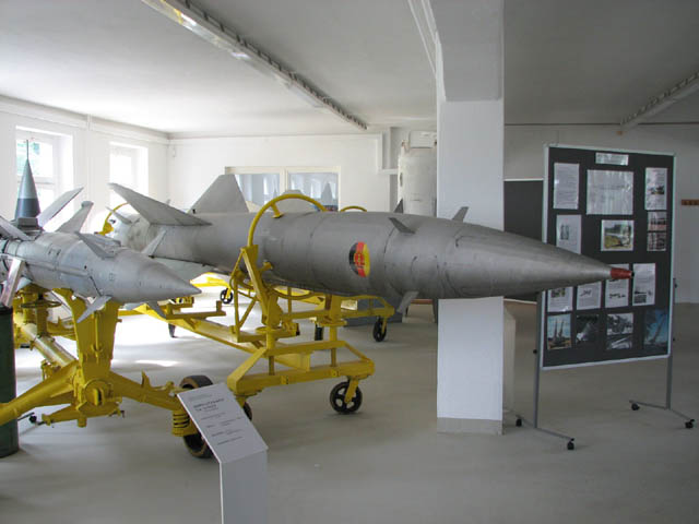

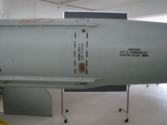

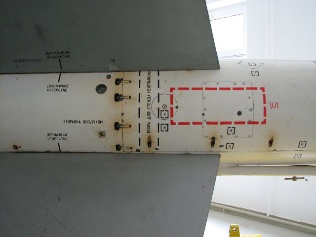

Ich möchte ein Modell der Russische SA-2 "Guideline" Flugabwehrrakete bauen. Zwischen die Oberstufe und Booster ist ein Konus. Im Bauplan von The Launch Pad soll man diesen Konus zum Booster kleben. Aber auf die Raketen die ich im Raketenmuseum Pinnow gesehen haben ist der Konus zur Oberstufe gebunden. Auch auf einem Russischem Plakat ist der Konus am Ende der Oberstufe. Auf dem Booster allein sitzt kein Konus.
Also, weiß jemand wo der Konus geklebt werden soll?

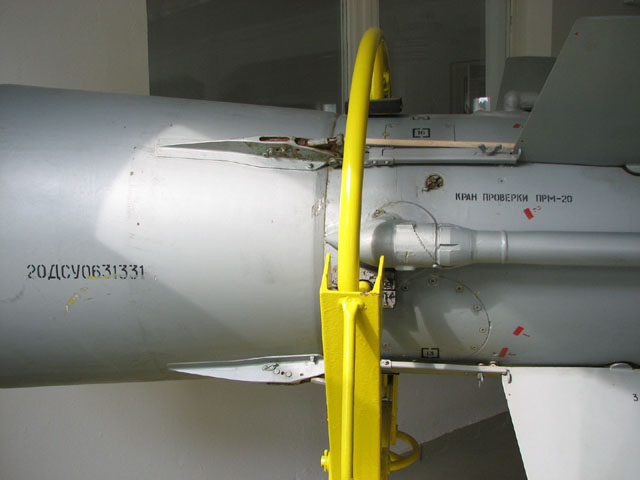

Adrian,

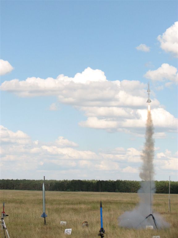

ich hab das Ding bei den RJDs geflogen, sozusagen als Testmodell für eine Große big grin.
Du kannst den Konus zwischen die Oberstufe und die Unterstufe kleben, Fotos habe ich hier angehängt.

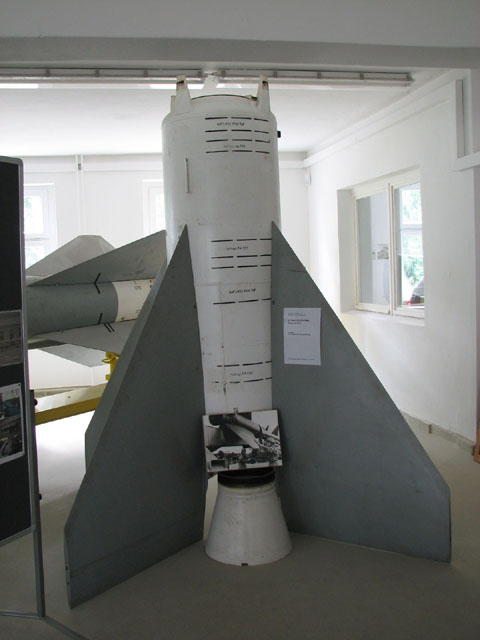

Adrian,ich hab das Ding bei den RJDs geflogen, sozusagen als Testmodell für eine Große big grin.
Ja, ich war dabei. Ich erkenne das Startbild, ich habe es gemacht. wink
Ja, aber nachdem der Treibsatz in der Oberstufe gezündet hat, auf welche Stufe soll der Konus bleiben? Ich sollte vielleicht erklären daß ich eine zweistufige Modell baue. big grin
Wenn Du eine große Modell in Russische Farben baust, habe ich einige Bilder für Dich...

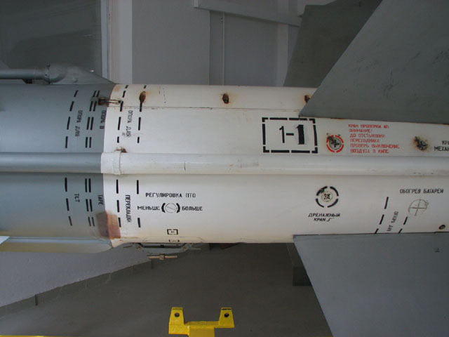

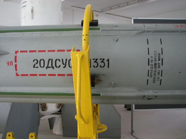

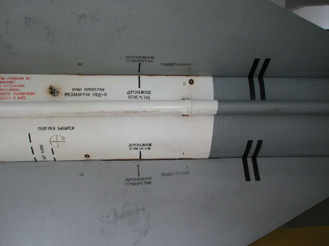

Und die andere Seite:

Beitrag 132400 [Alter Beitrag19. November 2007 um 11:08]

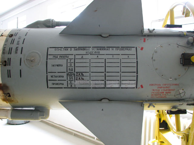

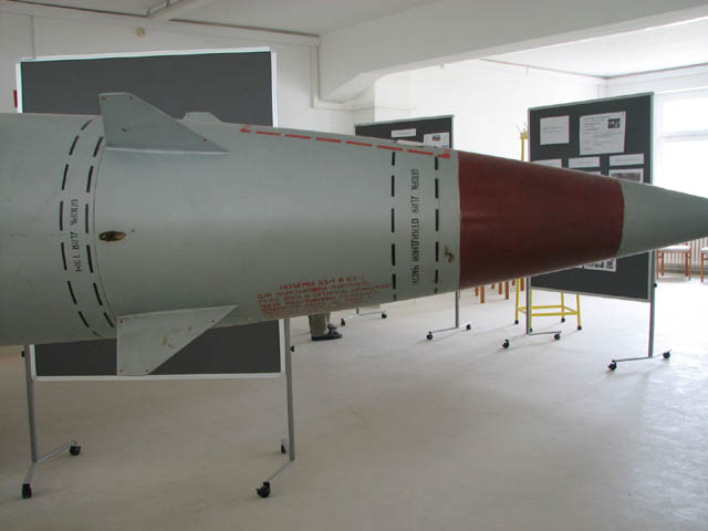

Letzte Gruppe:
Die Rakete mit DDR-Kennzeichen hat keine solche kleine Schrift, also ist einfacher. big grin

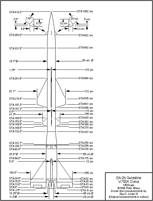

gibt es welche Zeichnungen oder Baupläne von der Rakete (von dem Modell)?
@Tom - wie sieht das mit der Stabilität aus. Braucht das Modell viel Gewicht in der Spitze?

Hi Paul,
leider ja, ich mußte 50g mitnehmen - 16 Flossen fordern ihren Tribut wink.
Ich habe dir mal eine maßstabsgetreue Zeichnung von P. Alway, die frei im Netz zirkuliert, mitangehängt, da kannst Du Dich maßstabsgetreu austoben big grin.
