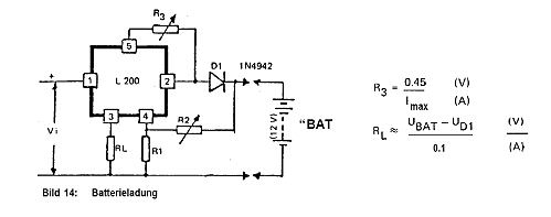

... für NiCd bzw. NiMH Akkus.
Ich möchte 10 Zellen als Akku nutzen, diese laden und gleichzeitig entladen können.
Sozusagen eine 12 V-USV, welche die Akkus nur zum Puffern nutzt.
Jetzt stellt sich die Frage, wie reagiert die Laderegelung bei gleichzeitigem Entladen ?
Ich denke mal eine delta/U Ladung wird ausscheiden und ich habe da an eine Konstantspannungsladung gedacht.
Als Regel-IC wollte ich einen L200 nehmen, der auf die Ladeentspannung von ca. 1,4 V pro Zelle eingestellt wird, der Ladestrom etwas höher als der Verbraucherstrom.
Wie denkt ihr darüber ?
Habt ihr sowas schon mal gebaut oder habt ihr einen anderen Ansatz ?

dann würde ich wie folgt vorgehen. Die Stromversorgung erfolgt über 2 parallele Zweige. Diese müssen beide mit Dioden voneinander entkoppelt sein, also in etwa so.
A: Netzteil->Diode->Last
B: Netzteil->Ladegerät->Akku->Diode->Last
Dabei kommt noch eine allfällige Reduktion der Spannung auf max. 15V. Das kann man aber an verschiedenen Stellen machen (Allgemein oder nur im Zweig A) deshalb habe ich die jetzt nicht explizit angegeben.
Wichtig in der Sache ist, dass die Spannung vor der "Diode A" größer ist als die Akkuspannung. So ist sichergestellt dass der Akku im Netzbetrieb nicht belastet wird. Damit kannst du alle beliebigen Ladeverfahren inkl. dU/dt ohne Einschränkung verwenden. Die Schaltung hat den kleinen Nachteil dass es am Ausgang beim Ein- und Ausschalten zu Spannungsänderungen kommt. Da aber der Verbraucher nicht sehr wählerisch mit der Versorgungsspannung ist, macht das hoffentlich keine Probleme.
Reinhard
