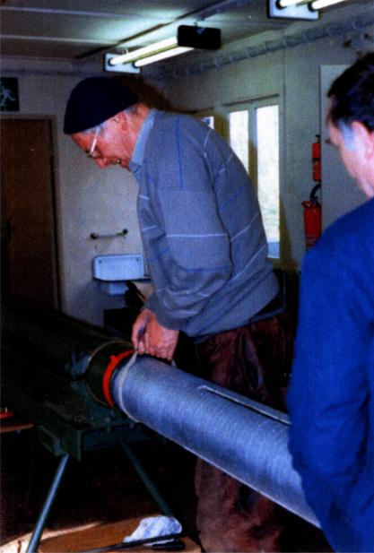

Gestern habe ich von Herrn Dr. Gloede nach langen Warten weitere Informationen über die Starts von MMR-06M Raketen bei Zingst erhalten. Und es waren die ersten Bilder dabei.
Hier ein Bild von den Startvorbereitungen im Starthaus (Einschieben des Treibsatzblocks in die Rakete)

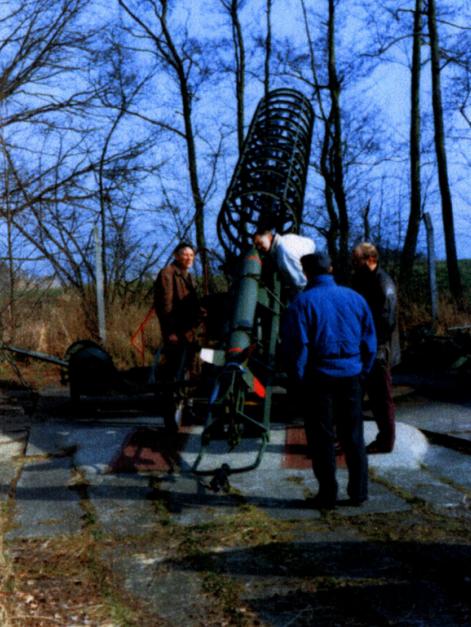

Und hier eine Fotografie von den Startvorbereitungen auf der Abschußrampe in Zingst

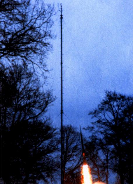

Und hier noch ein Foto vom Start der MMR-06M Rakete in Zingst

Bei den Starts der MMR06-M Raketen in Zingst musste mit großer Sorgfalt vorgegangen werden, denn das zur Verfügung stehende Seegebiet, in dem die Rakete aufschlagen durfte, war relativ klein (in Richtung Norden wurde es durch die Fahrrinne für Hochseeschiffe, in nordöstlicher Richtung durch eine Luftstraße begrenzt)
So musste der Startwinkel auf 2 Grad genau eingehalten werden!
Vor jeden Start wurden die Windverhältnisse in der unteren Atmosphäre durch Aufstiege von Wetterballons sehr sorgfältig geprüft, um die Stabilität der Windverhältnisse sicherzustellen, denn die MMR06-M ist eine ungelenkte (nur einmal verwendbare) Rakete und eine plötzliche Änderung der Windverhältnisse beim Aufstieg hätte dazu geführt, dass die Rakete von ihren berechneten Kurs abkommen würde und u.U. außerhalb des Seesperrgebietes eingeschlagen wäre!

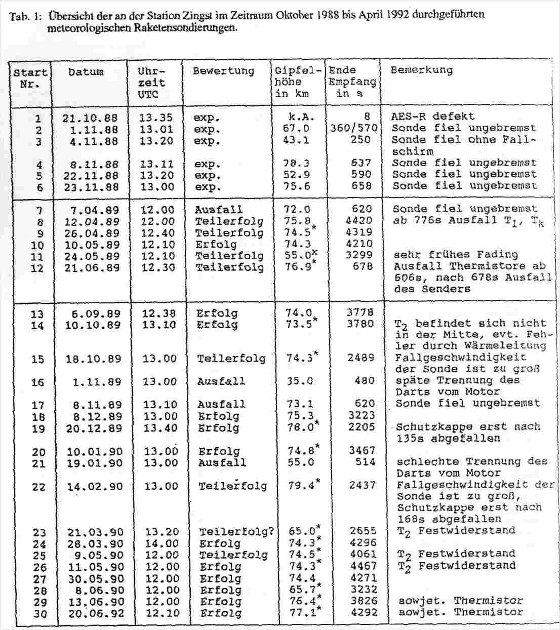

Heute erhielt ich einen dicken Brief vom Institut für Atmosphärenphysik in Kühlungsborn. Er enthielt u.a. eine komplette Startliste:

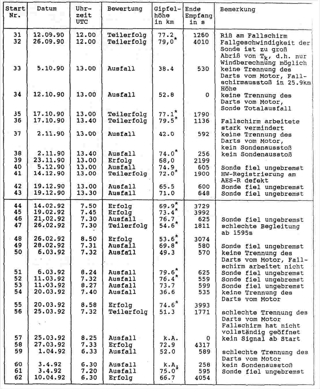

Es wurden insgesamt 67 Starts bis zum 10. April 1992 durchgeführt. Wie man leicht sehen kann, funktionierte nur selten alles fehlerfrei:

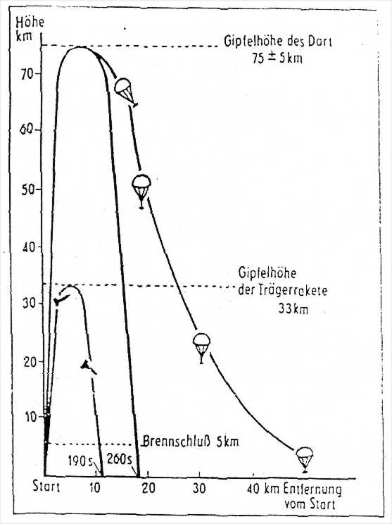

Wenn die Rakete fehlerfrei funktioniert hat, war der Flugverlauf in etwa wie folgt:
Harald
