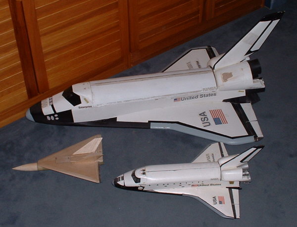

Beitrag 9401
hier mal die ganzen Gleiter im Vergleich. Das Revell Modell ist 330x540mm groß, und der große Shuttle 630x1110mm. Nimmt man an das der Shuttle ein Delta ist, so ergibt sich eine Flächenbelastung von 43g/dm^2. Ist für so ein Ding doch recht gut. Der Schwerpunkt liegt wie bei allen Gleitern im vorderen Drittel. Als Anstellwinkeldifferenz werden die Höhen- und Querruder hochgestellt. Das Seitenruder ist nicht Spreizbar als Airbreak. Es gibt auch kein Bremsfalschirm. Evtl. Mache ich aber in der Ladebucht einen Rettungsschirm rein. die Ladebucht ist übrigens zu benutzten. Es kann also Nutzlast transportiert werden. Bis dann. Folgende Datei wurde angehängt: Die Erde ist eine Scheibe. Egal in welche Richtung sich die Menschheit bewegt, sie geht immer auf einen Abgrund zu. |
