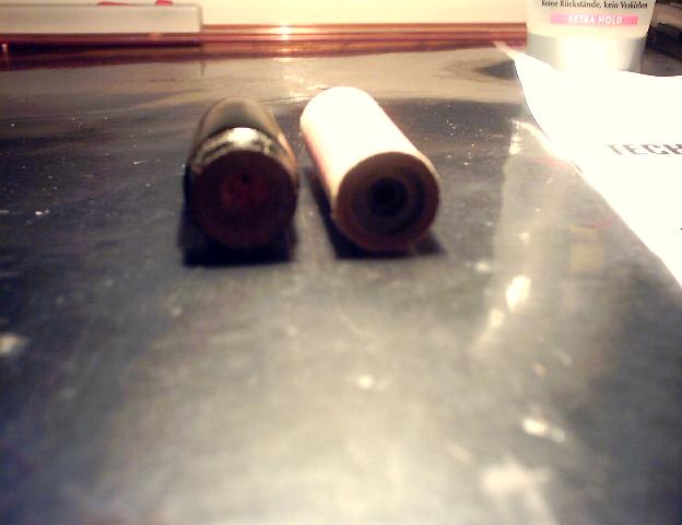

ich habe gesehen, das die erste Spitze etwas "komisch" geformt ist. So als Tipp am Rande, mach dir eine Pappschablone, dann kannst du immer sehen wie weit gerade deine Spitze ist, und wo noch was weg muß. Wenn ich Spitzen frei Hand mache, dann fange ich mit der Krümmung immer bei dem Flansch an, nie vorne an der Spitze. Gruß Neil Die Erde ist eine Scheibe. Egal in welche Richtung sich die Menschheit bewegt, sie geht immer auf einen Abgrund zu. |

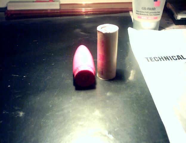

Ja, das hast du genau richtig gesehen.
Ich habe erst danach so richtig geschnallt, dass man erst den Schaft auf Maß drehen muss und dann erst die richtige Form. Übrigens: Die Idee mit der Pappschablone ist echt ne geniale und einfache sache, seine Form so hinzukrigen, wie man sie will. Die anderen Spitzen sind mir zum glück besser gelungen. (oder etwa nicht??? ) Gruss Philipp ![]() meine website: www.hh-raketen.npage.de Vielleicht gibt es tatsächlich nichts, was ein Mensch, wenn er nur all seine Kräfte auf ein einziges Ziel richtet, nicht fertigbrächte. (Ogai Mori Rintaro *1862 - 1922*) |
