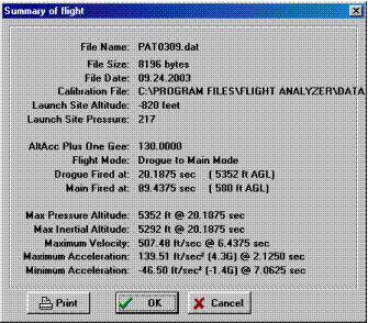

Hier noch auf vielfachen Wusch die Daten des Höhenmessers der Patriot, die Simulation ergab 5280ft, ziemlich nahe würde ich sagen ;-)
Gesucht: Gute Bilder/Video (HiRes) vom Flug, die meisten waren anscheinend recht weit weg, aber einige waren doch auch vorne bei der Rampe.
Jürg

ooops, das Bild ist nicht mitgegangen, noch ein Versuch...

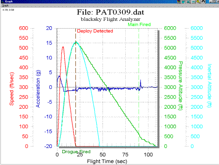

Beitrag 36852 [Alter Beitrag05. Oktober 2003 um 17:07]
und noch die Detailauswertung:
