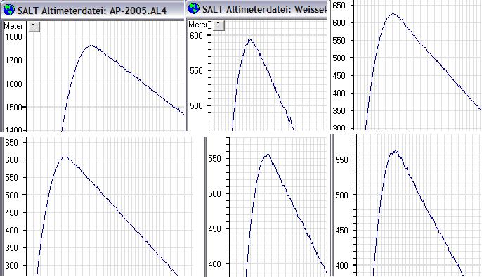

Ich muß hier zunächst einmal ein paar Beispielkurven loswerden. Dabei fiel mir auf, daß "SALT-Laien " womöglich schon den senkrechten Strich, der zur Ereignisbeschriftung führt, als "Zacken" mißverstehen könnten. Also habe ich die Ereignisse ausgeblendet. (Wenn wir schon dabei sind: wollt ihr das auch? Könnte man in die Optionen einbauen).
Sicher können unruhiges Taumeln am Fallschirm oder Pendelschwünge bei der Öffnung zu marginalen "Warzen" an der Kurve führen. Aber nicht zu 100m Spitzen wie Dirk sie in seiner Kurve hat. Also: Bei allen sechs Flügen wurde jedesmal am Gipfelpunkt durch den SALT ein Fallschirm ausgelöst:
Peter
alias James Pond
Peter
Wohnort: D-84034 Landshut
Beiträge: 2235
Beitrag 76666 [Alter Beitrag24. Mai 2005 um 21:59]
Was will uns der Künstler damit sagen? Daß ihr solche und ähnliche Kurven erwarten könnt. Wenn da irgendwelche Zacken sind, die deutlich über die hier erkennbare "Warzenbildung" hinausgehen, dann ist das kein Meßfehler des SALT, sondern eine (kleine) Fehlfunktion der Rakete. Typischerweise ein nicht ideal eingebauter SALT, der irgendwie zuviel Druckschwankungen beim Auswurf des Fallschirms abbekommt.

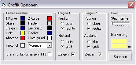

Beitrag 76751 [Alter Beitrag25. Mai 2005 um 19:28]
Original geschrieben von Neil
die Funktion würde ich Klasse finden. Geht auch der Export nach Excel? Könnte ich für mein Experimentalprojekt gebrauchen.
Morgens bestellt, abends geliefert, RMB machts möglich!
Natürlich schummle ich hier: Die Funktion (wir meinen schon beide dasselbe, also die zum Ausblenden der Ereignismarken?) habe ich gestern schon eingebaut, und der Export nach Excel war schon immer vorhanden. Kennt bloß keiner. Aber dazu haben wir das hier ja.
Der Reihe nach. So sieht in der kommenden Version der Optionenbildschirm aus, man erkennt unschwer die Markierfelder "Zeigen". Das errät glaub ich jeder, wie man damit die Ereignismarken ein- bzw. ausblendet:

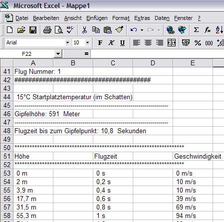

Beitrag 76752 [Alter Beitrag25. Mai 2005 um 19:32]
Die Exportmöglichkeiten stecken in der Schaltfläche Protokoll, die man im Grafikbildschirm unten rechts findet. Einfach mal ne Kurve anzeigen und dann beherzt auf "Protokoll" klicken:
Peter
alias James Pond
Peter
Beiträge: 2235
Beitrag 76755 [Alter Beitrag25. Mai 2005 um 19:41]
Daraufhin öffnet sich ein Fenster, das den Flug mit viel Text und viel Zahlen beschreibt. Und exakt diesen Text könnt ihr überall hin exportieren, wo man banalen Ansi Text (technisch) versteht. Dahinter steht zwar eine Datei, doch wozu sich mit dem Namen abplagen, das Ding suchen, und in Excel "importieren"- wenn das alles viel schlauer geht?
Nämlich so:
1) Also: Das Protokollfenster ist gerade aufgegangen. Der Cursor steht ganz oben links und blinkt so vor sich hin.
2) Jetzt drücke ich die Tastenkombination Shift - Strg - Ende. Sichtbares Ergebnis: Der gesamte Text im Protokollfenster wird markiert. Recht so!
3) Dann drücke ich Strg - C. Scheinbar passiert garnix, das irritiert immer die Windows Neulinge. Da hilft nur der ganz starke Glaube, daß da im Hintergrund was magisches abgelaufen ist..
4) ..das wir jetzt hervorzaubern. Ich gehe in mein geöffnetes Excel Fenster und drücke dort Strg - V. Sofort steht der gesamte Text aus dem Protokollfenster im Excel. Und die Zahlenkolonnen sind fein säuberlich auf verschiedene Spalten verteilt. So muß es sein!
Und so sieht es aus:
