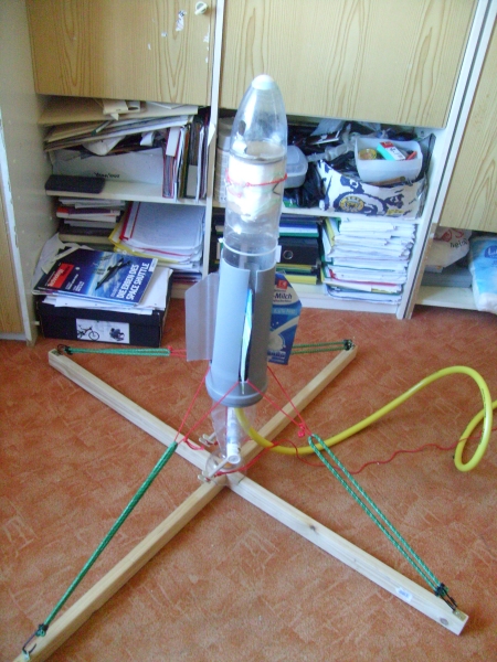

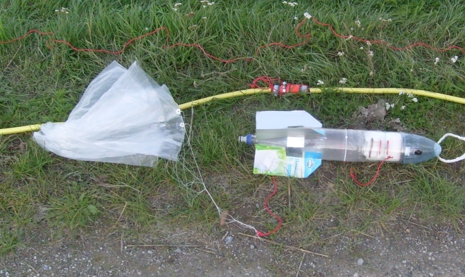

Nachdem anstrengenden Semester und den noch vorhandenen Macken der großen Aurora Rakete habe ich kurzerhand das Fallschirmmodul an eine normale 1,5l Flasche angeklebt und die Kamera in eine alte Nase gebeppt smile
Auch wenn es etwas windig war, flog sie sehr schön gerade hoch und der Fallschirm öffnete sich perfekt (Halbe Umdrehung mit Tomytimer). Jedoch ist das ja der Fallschirm für die 4,6l Rakete und für die 'Minimi' etwas zu groß, so dass sie schon stark abdriftete.
Hat aber sehr viel Spaß gemacht smile Leider hat die Minimi es so durch geschüttelt, dass die billige Hongkongkamera nicht mitkam, jedoch konnte ich eine relativ scharfe Stelle finden, das war aber schon 4-5 Sekunden nach der Fallschirmauslösung. Sollte mittels Dreisatz so ca. 8-9m noch sein. (hab Bilder mit der Kamera bei 3 und 5 Meter Entferngung von der Startrampegemacht). Ich schätze, dass die Rakete es schon auf über 20m geschafft hat. Sie ging jedoch nicht höher, da sie alleine 250g wiegt und nur bei 9bar(an Pumpe) gestartet ist. Ich denke, dass noch ein Video folgen wird, da die Bodenkamera echt gut gefilmt hat. Sieht schon recht witzig aus, wei die Rakete schon 2m in der Luft ist, der Stopper für den Tomytimer noch da ist und in der Luft schwebt.

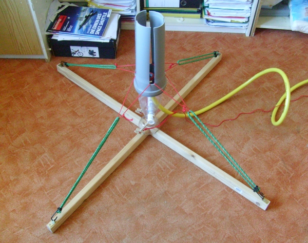

Wie oben gesagt hatte ich dieses Semester viel zu tun, habe mir aber Gedanken für eine bessere Startrampe gemacht. Diese wird genauso modular sein, da sie ja größtenteils aus den alten Komponenten besteht. Jedoch ermöglicht sie, wie auf den Bildern zusehen, Starts von Raketen mit ganz normalen Flossen. Für die große Rakete gibt es dann noch Führungschienen aus 8mm Alurohren die für das Foto erstmal so reingesteckt worden sind.
