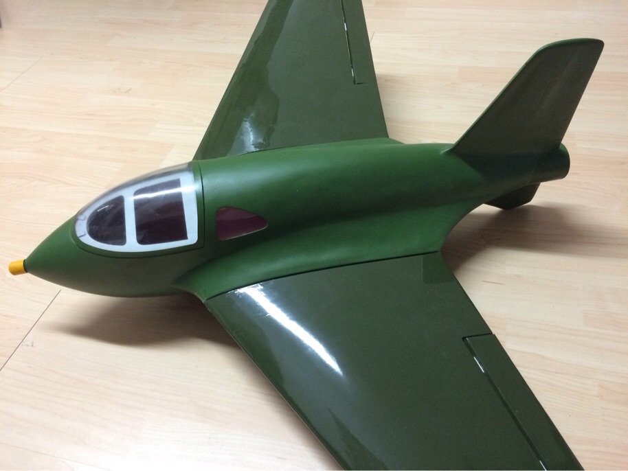

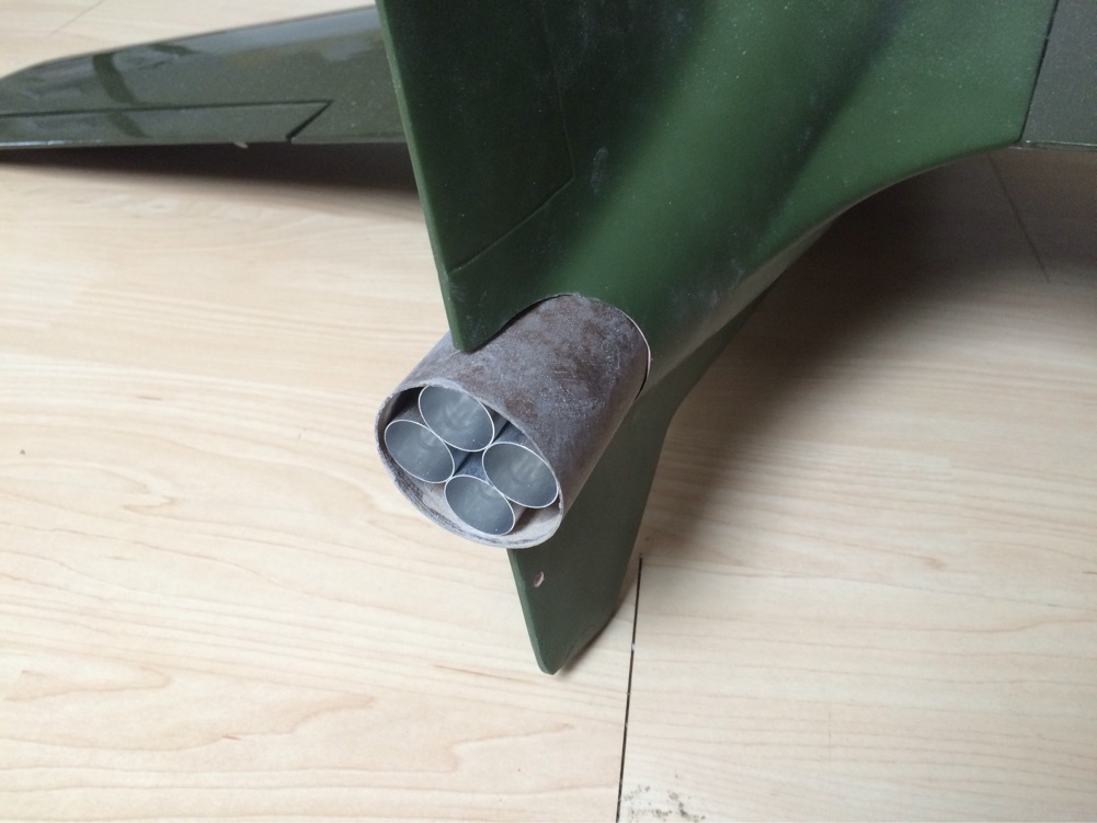

So,
Es geht weiter.... Im T1 Bereich...wink
Habe mich nun durchgerungen die einzelne Hülse auszubauen
und Platz für ein 4er Paket zu schaffen.
Bin nun wieder am überlegen, wie ich die 4 Ausrichte...?
Geplant sind 2x D9P und 2x D3
Der D9 hat 25N x 2 = 50N
Der D3 hat 9N x = 19N
Daraus ergibt sich ein Startompuls von 69N
Das sollte reichen um genügend Schwung zu bekommen.

Beitrag 7633321 [Alter Beitrag04. Dezember 2014 um 21:57]
[Melden] Profil von Freudi anzeigen    Freudi eine private Nachricht schicken   Besuche Freudi's Homepage    Mehr Beiträge von Freudi finden
Bin fertigruhe
960g Gewicht.
Und mit lehren Hülsen extrem Kopflastig confused
Versuch macht kluch....

Beitrag 7633325 [Alter Beitrag04. Dezember 2014 um 22:33]
Hi Freudi,
ein sehr schönes Projekt!
Aber bei 960g Leergewicht nur 4 x D als Schub, das finde ich schon etwas wenig....frown
Kannst du die Motorhalterung noch wechseln?
Mit einer 38mm Motorhalterung würden sich da ganz andere Möglichkeiten ergeben!
Denk mal drüber nach...roll eyes (sarcastic) !
Übrigens, wir haben am Sonntag ( 07.12) Flugtag auf der Roten Jahne in der Nähe von Leipzig
also nicht weit weg von dir!
Falls du Lust haben solltest vorbei zu kommen würde ich für dich als "Pate" fungieren und dir
einen BC-125 für einen Testflug spendieren.
Damit sollte deine Me-163 deutlich besser unterwegs sein....wink
Geändert von Andreas B. am 04. Dezember 2014 um 22:41

Beitrag 7633364 [Alter Beitrag07. Dezember 2014 um 02:00]
Hy,
Danke für den Vorschlag,
Nach Leipzig kann ich morgen leider nicht kommen,wünsche euch aber viel Spaß.
Von der Entfernung ist Leipzig natürlich super für mich.
Wann sind denn da wieder Flugtage, damit man sich vorbereiten kann?
Das Gewicht von 960g ist natürlich nicht leer, sondern Flugfertig.
Ich will ja mit den 4xD auch nicht senkrecht steigen 45Grad wären für mich schon sehr zufriedenstellend
