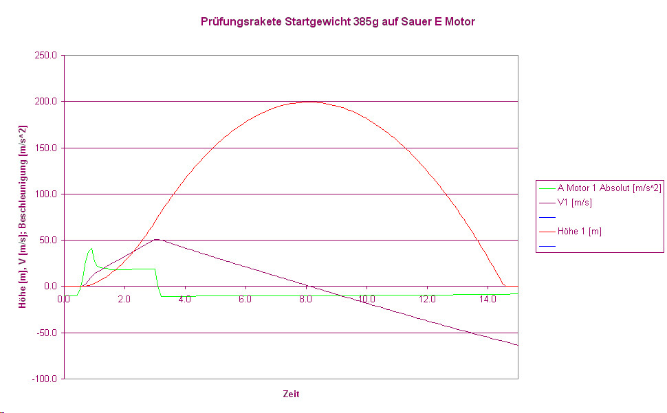

so bin heute abend mal dazu gekommen die Rakete mit dem Sauer Motor durch zu rechnen. Ich habe dabei das Excel Sheet genommen womit ich die Flame of Oer auf dem BC 125 berechnet habe. Letzter flug sah so aus, als das die WErte stimmen.
Als Gegen für die Rakete habe ich genommen:
CW-Wert: 0,5
Startmasse mit Motor: 385g
Flughöhe: 199,3m
Apogeum: 7,7s
Wie man sieht paßt das wie Faust aufs Auge. Nur die Geschwindigkeit beim verlassen der Rampe mit 1,5m Leitstab ist gerade mal 32km/h.
Anbei die Grafik. Falls Fragen sind oder andere Massen kann ich diese gerne mal eintragen.
